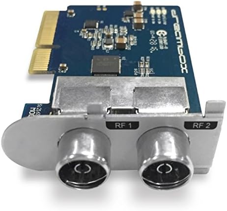

      Frage der Kabel/DVB-T2HD Tuner kann doch beides oder nicht in A1 Kabelanschluss und A2 DVB-T2HD oder nicht?
      RF1 da Funktioniert der Kabel Anschluss bei RF2 Findet er auch die DVB-2HD Sender aber wenn ich zum Beispiel auf 3Sat gehe Tuner failed
      Es ist hybrid Tuner Si 2169c

    • Es geht schon, gewissermaßen. Schaltest Du Kabel-TV und dvb-t2 mit ´nem Axing SPU 6-02 auf eine gemeinsame Leitung, kannst Du beides nutzen. Als Umschaltkriterium nimmst Du die zuschaltbaren 5V bei dvb-t2. Gegebenfalls mußt Du aber darauf achten, die 5V hinterm Relais wieder zu blocken, wenn sie nicht an Deine dvb-t2 Antenne gelangen sollen. Hast Du Platz für eine zweite Tunerplatine, stehen Dir im besten Falle alle Empfangswege auf einem einzigen Gerät zur Verfügung. Auf ´ner 900 und der dreamone funktioniert das auf jeden Fall.
