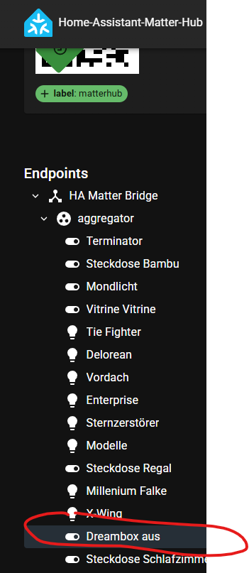

    • Schraube schrieb:
      Danke für die Anleitung. Das hat so jetzt bei mir funktioniert. Allerdings kann ich die Dreambox nur in den Standby schalten und wieder zurück. Mir fehlt die Möglichkeit in den DeepStandby zu schalten.
      Ich habe das mit Spracheingabe via Alexa über HomeAssistant gelöst: -> "Alexa : Dreambox aus".
      Dazu wie folgt in Home Assistant:
      Installiere MatterHub (ist für viele andere Dinge auch genial!) ->
      [/media
      In der HA configuration.yaml habe ich dies hier hinzugefügt (192.168.188.52 ist natürlich die IP meiner Box - also anpassen):
      1. rest_command:
      2. url_switch_on:
      3. url: "http://192.168.188.52/web/powerstate?newstate=0"
      4. method: get
      5. url_switch_off:
      6. url: "http://192.168.188.52/web/powerstate?newstate=1"
      7. method: get
      8. template:
      9. - switch:
      10. - unique_id: url_switch_001
      11. turn_on:
      12. - action: rest_command.url_switch_on
      13. turn_off:
      14. - action: rest_command.url_switch_off
      15. default_entity_id: switch.url_switch
      16. name: Dreambox aus
      Somit kann ich sagen: "Alexa (oder welches Keyword auch immer) -> 'Dreambox aus')
      Dann fährt meine DM900 in den Deep Standby und geht mit der Fernbedienung wieder an.
      Wobei "url_switch_on" in meiner Konfig ein "Fake" ist, da aus dem "Deep Standby" die IP nicht verfügbar ist.
      Musst Du natütrlich anpassen, je nachdem wie/was Du erreichen möchtest.
      Bei Fragen fragen.
      Grüße
