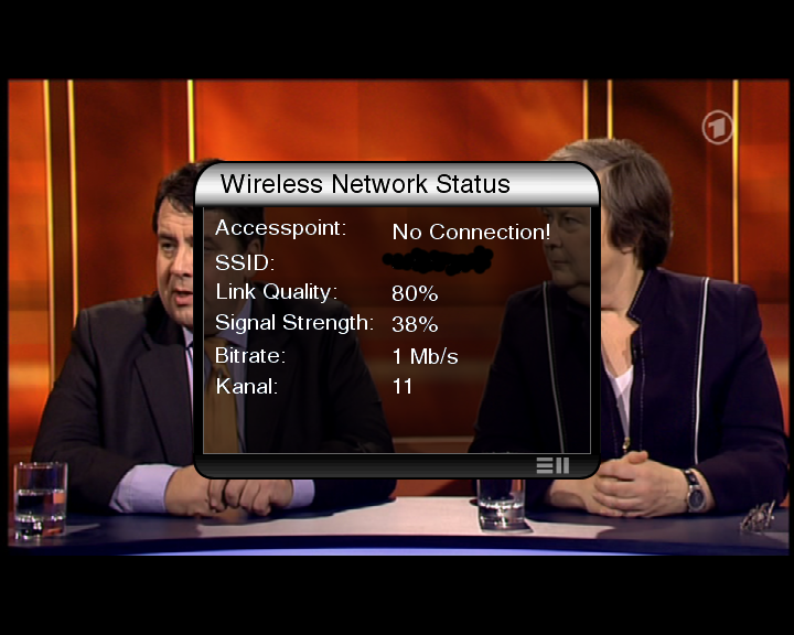

    • hmm also hier finde ich das ohne probleme
        319,37 kB, 720×576, 1.229 mal angesehen

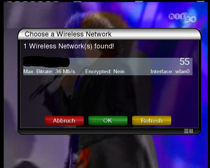

      auf kanal 13 finde ich auch kein netz ;( und das komische ist wenn ich den iwlist scan
      mache findet er erstmal no result erst nach dem aufschalten der e2-gui finde ich auch
      ein netzwerk ?(
        316,96 kB, 720×576, 1.169 mal angesehen

    • Dnach meine 7025 in Standby, per Telnet drauf. Stick eingesteckt und auch hier nicht konfiguriert mit den 7025 wireless tools.
      * enigma2.ump2002.net
      * E▓ THE NEXT STEP
      OpenDreambox 1.5.0 dm7025
      dm7025 login: rp^Hooz^[[6~
      Password:
      Login incorrect
      dm7025 login: root
      root@dm7025:~# dmseg
      -sh: dmseg: not found
      root@dm7025:~# dmesg
      6> /dev/ide/host0/bus0/target0/lun0: p1
      adding dm7025 NAND !
      2967 kb/s
      6535 kb/s
      - NAND PROBE: ad 75 a5 00
      NAND device: Manufacturer ID: 0xad, Chip ID: 0x75 (Unknown NAND 32MiB 3,3V 8-bit
      Scanning device for bad blocks
      Creating 4 MTD partitions on "NAND 32MiB 3,3V 8-bit":
      0x00000000-0x02000000 : "complete"
      0x00000000-0x00040000 : "loader"
      0x00040000-0x00400000 : "boot partition"
      0x00400000-0x02000000 : "root partition"
      usbmon: debugs is not available
      ohci_hcd: 2004 Nov 08 USB 1.1 'Open' Host Controller (OHCI) Driver (PCI)
      ohci_hcd 0000:00:14.2: PCI device 1002:4867 (ATI Technologies Inc)
      ohci_hcd 0000:00:14.2: new USB bus registered, assigned bus number 1
      ohci_hcd 0000:00:14.2: irq 2, io mem 0x10000000
      hub 1-0:1.0: USB hub found
      hub 1-0:1.0: 2 ports detected
      Initializing USB Mass Storage driver...
      usbcore: registered new driver usb-storage
      USB Mass Storage support registered.
      usbcore: registered new driver usbhid
      drivers/usb/input/hid-core.c: v2.01:USB HID core driver
      i2c /dev entries driver
      Advanced Linux Sound Architecture Driver Version 1.0.9rc2 (Thu Mar 24 10:33:39
      2005 UTC).
      ALSA device list:
      No soundcards found.
      pktgen v2.61: Packet Generator for packet performance testing.
      NET: Registered protocol family 2
      IP: routing cache hash table of 512 buckets, 4Kbytes
      TCP established hash table entries: 4096 (order: 3, 32768 bytes)
      TCP bind hash table entries: 4096 (order: 2, 16384 bytes)
      TCP: Hash tables configured (established 4096 bind 4096)
      NET: Registered protocol family 1
      NET: Registered protocol family 17
      Empty flash at 0x00267c68 ends at 0x00267e00
      VFS: Mounted root (jffs2 filesystem) readonly.
      Mounted devfs on /dev
      Freeing unused kernel memory: 140k freed
      Warning: unable to open an initial console.
      squashfs: version 3.2-r2 (2007/01/15) Phillip Lougher
      squashfs: LZMA suppport for slax.org by jro
      Registering unionfs 1.1.5
      loop: loaded (max 8 devices)
      Empty flash at 0x01a7c24c ends at 0x01a7c400
      Empty flash at 0x01b28d14 ends at 0x01b28e00
      Empty flash at 0x01b29ca8 ends at 0x01b29e00
      Algorithmics/MIPS FPU Emulator v1.5
      jffs2_get_inode_nodes(): Data CRC failed on node at 0x01a7c1bc: Read 0x32446db9,
      calculated 0xebea5d09
      fp: module license 'Proprietary' taints kernel.
      read CA...
      CA dump:
      01 01 03
      02 01 02
      03 04 00 00 0b 08
      04 06 00 09 34 1b 7e 60
      09 02 01 01
      06 08 32 30 30 36 30 31 31 38
      07 0f 36 31 31 38 30 33 30 32 30 30 30 32 38 32 34
      08 01 00
      ff 01 b2
      read DCA...<5>jffs2_get_inode_nodes(): Data CRC failed on node at 0x01b29718: Re
      ad 0x620194e1, calculated 0xd8a16994
      jffs2_get_inode_nodes(): Data CRC failed on node at 0x01b28890: Read 0x7ad0c14a,
      calculated 0x7c2cd3e7
      ok
      lcd.o: LCD driver (KS0713) module
      LCD detected.
      4013289 ms:
      221 ms: 40 Starting /etc/rcS.d/S00bootup...
      94 ms: 4
      62 ms: 8
      360 ms: 12
      65 ms: 16
      FAT: bogus number of reserved sectors
      VFS: Can't find a valid FAT filesystem on dev hda1.
      kjournald starting. Commit interval 5 seconds
      EXT3-fs warning: mounting unchecked fs, running e2fsck is recommended
      EXT3 FS on hda1, internal journal
      EXT3-fs: recovery complete.
      EXT3-fs: mounted filesystem with ordered data mode.
      425 ms: 20
      122 ms: 24
      196 ms: 28
      213 ms: 32
      86 ms: 34
      found bootloader defined videomode: 0
      SYNC: old: 0 -> new: 1 (requested: 3)
      audio_j1_streamtype_set(0)
      init ALSA!
      i2c1: irq with inactive waitqueue
      avs: attaching avs at 0x94 to adapter xilleon
      found bootloader defined colorformat: 0
      set input to 0
      set sb to 2
      set fb to 0
      tsmux write 20
      tsmux write 20
      tsmux write 20
      card init
      CI removed...
      SMCA card inserted
      smc->enable 40000
      smc->enable 80000
      SMCC card inserted
      smc->enable 100000
      autodetecting NIMs...
      Found: Slot A, addr 42, ID: 04 (by CA)
      Resetting Slot A
      Found: Slot B, addr 42, ID: 04 (by CA)
      Resetting Slot B
      DVB: registering new adapter (xilleon).
      DVB: registering frontend 0 (ST STV0299 DVB-S)...
      registered framebuffer
      1419 ms: 38
      376 ms: 42
      79 ms: 46
      rfmod: INITed
      175 ms: 50
      state is idle, denying.
      [pid_pcr_set] new filter for pcr (pid:0000, pipe:0)
      [xilleon_pcr_check_pid] we have to use now an different index
      MPEG: Sequence header!
      set new stc
      xilleon_audio_j1_stc_discontinuity
      jffs2_get_inode_nodes(): Data CRC failed on node at 0x01a7c9ac: Read 0x6c371892,
      calculated 0x0e2a4b53
      [xilleon_pcr_check_pid] nothing changed
      1230 ms: 54
      83 ms: 62
      ZD1211B - zd1211.ath.cx/ - r83
      Based on zydas.com.tw driver version 2.5.0.0
      usbcore: registered new driver zd1211b
      348 ms: 66
      eth0: link down
      1475 ms: 70
      30 ms: 78
      58 ms: 82
      3590 ms: 86
      29 ms: 90
      84 ms: 94
      150 ms: =s
      2084 ms: 70 Starting /etc/rcS.d/S40networking...
      140 ms: =s
      571 ms: 100 Starting /etc/rcS.d/S98configure...
      set new stc
      strange, state is not DECODING but we got END OF PICTURE. state is 3
      SMCA SET_RESET
      SMCC SET_RESET
      SMCA RX_PARITY_ERROR
      SMCA GET_PARAMETERS
      SMCA GET_PARAMETERS
      SMCA SET_PARAMETERS
      SMCC SET_RESET
      tsmux write 20
      tsmux write 20
      tsmux write 20
      lnbp initialized
      SMCC SET_RESET
      SMCC SET_RESET
      SMCC SET_RESET
      set sb to 4
      set input to 0
      set sb to 4
      tuner freq is 1587500
      symbolrate is 27500000
      inversion is OFF
      clock pulling from pipe 0![pid_pcr_set] new filter for pcr (pid:00a6, pipe:0)
      SYNC: old: 1 -> new: 0 (requested: 3)
      [pid_pcr_set] same as video
