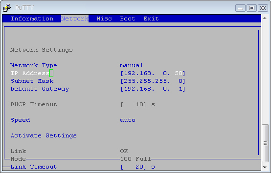

    • wie funktioniert das den mit dem webIF wenn die ip's im netzwerk statisch sind??
      habe bis jetzt immer seriel geflasht. wird langsam zeit einen neuen weg zu beschreiten.
      übrigens habe ich die suchen funktion benutzt. ein faq oder genauere angaben verschiedener methoden habe ich leider nicht gefunden.
      ich möchte eigentlich nur noch übers netzwerk flashen.

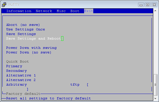

    • am einfachsten mit einem DHCP-Server - auch wenn er nur eine IP vergibt: entweder am Router, oder notfalls am PC (hanewin dhcp-server). Die box kriegt die erste freie DCHP-IP
      falls du sie nicht kennst, gibt es eine IP-Suchfunktion z.B. im Dreambox Control Center (DCC E2), einfach die DHCP-Range deines Router für die "Suche" eintragen ....
      oder wie @coolio2004 hier schon postete: mit "DreamEnum" die IP suchen
      dann bliebe noch der Box eine fixe IP im BIOS zu verpassen:
      seriell (usb) oder über Netzwerk und DHCP:
      - Box in den Flashmodus bringen
      - DHCP-IP eine letztes mal suchen
      - mit der IP eine Telnetsession starten
      - schon ist man im BIOS - Navigation: left, right, up, down, picture-up, picture-down, space, enter
      - fixe IP vergeben und reboot
      siehe Anhang
      in allen Fällen dann nur noch die IP im Browser eintragen, den Rest findest du hier
