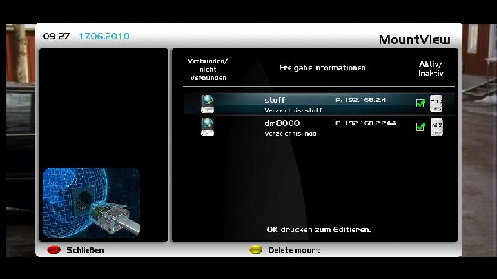

      Irgendwie krieg ich das nicht geregelt. Der PC wird gefunden - ich habe aber immer ein kleines rotes Kreuz im Icon bei der Freigabe bei Verbunden/ Nicht Verbunden ...heisst wohl, dass was nicht richtig funktioniert. Habe Windows7 als OS. Beim CIFs Synbol habe ich nen grünen Haken

    • Geht mir genauso ... scheitert alles an dem kleinen rotem Kreuz im Icon.
      Habe schon alles versucht:
      Neustart = sinnlos
      Gui neust = sinnlos
      Win XP auf dem PC = sinnlos
      Vista auf dem PC = sinnlos
      W7 (gesond. Benutzer erstellt) = sinnlos
      Image auf 2.8.4 zurück gen. = sinnlos
      Gemini 5.0 install. = sinnlos
      Absolut kein Zugriff auf PC mögl.

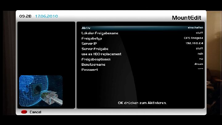

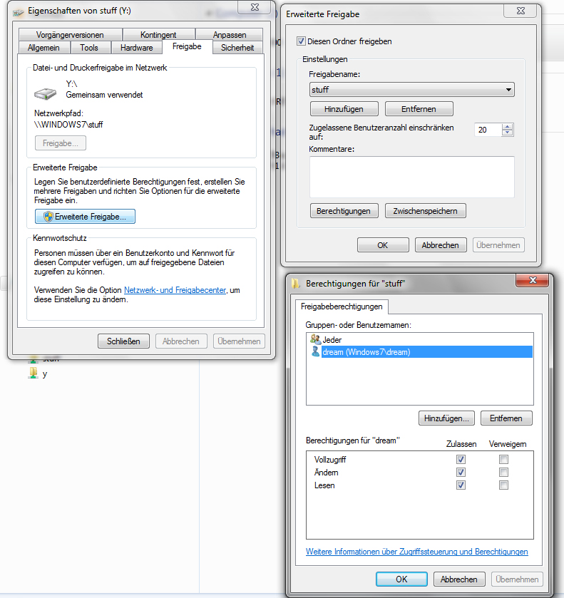

    • moin,
      also dass geht eigentlich ziemlich einfach, hab hier mal ne Freigabe " stuff "(Cifs) für nen Win7 Rechner gemacht.
      Auf dem Pc eine freigabe erstellt und einen User "dream" dafür auf dem PC angelegt.

      automount sieht so aus:
      1. <mountmanager>
      2. <nfs>
      3. <mount>
      4. <active>True</active>
      5. <hdd_replacement>False</hdd_replacement>
      6. <ip>192.168.2.244</ip>
      7. <sharename>dm8000</sharename>
      8. <sharedir>hdd</sharedir>
      9. <options>rw,nolock</options>
      10. </mount>
      11. </nfs>
      12. <cifs>
      13. <mount>
      14. <active>True</active>
      15. <hdd_replacement>False</hdd_replacement>
      16. <ip>192.168.2.4</ip>
      17. <sharename>stuff</sharename>
      18. <sharedir>stuff</sharedir>
      19. <options>rw</options>
      20. <username>dream</username>
      21. <password>dream</password>
      22. </mount>
      23. </cifs>
      24. </mountmanager>

      In der Freigabeverwaltung habe ich bei Verbunden/ Nicht Verbunden das rote Kreuz im Festplattensymbol. Rechts bei CIFS ist ein grüner Haken.

      Original von Lusche
      Original von Just
      So, ich habe es hinbekommen. Lag an der Freigabe etc. bei Windows 7.
      Hier der Link:
      espend.de/artikel/windows-7-or…igeben-ohne-kennwort.html
      Damit habe ich es ohne Probleme sofort hinbekommen.
      das habe ich doch in meinem Post geschrieben, sogar mit Bildchen
      Es gab da noch ne Einstellung, die ich nicht vorgenommen habe. Das man die Ordner ohne Passwort freigeben kann ...
