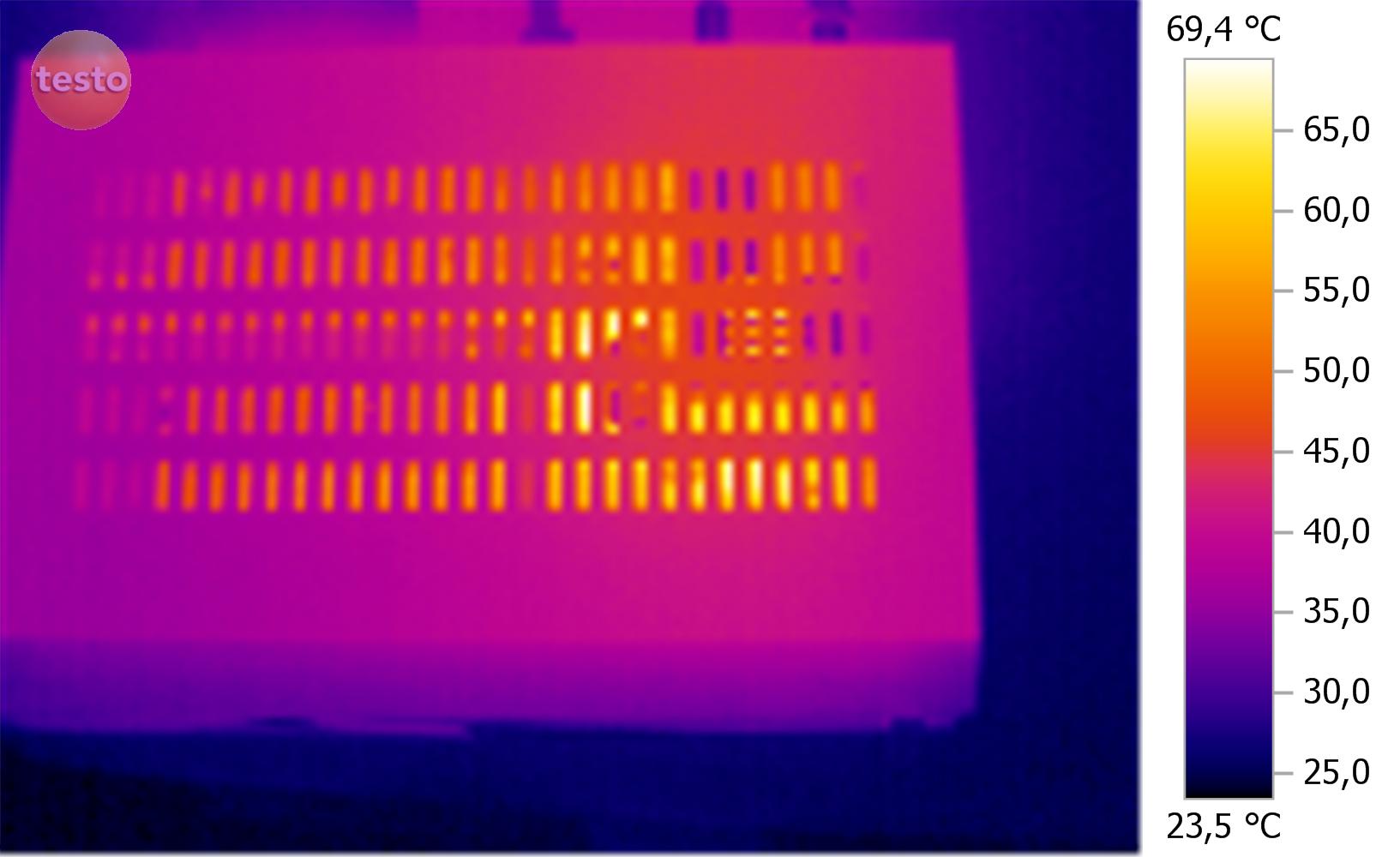

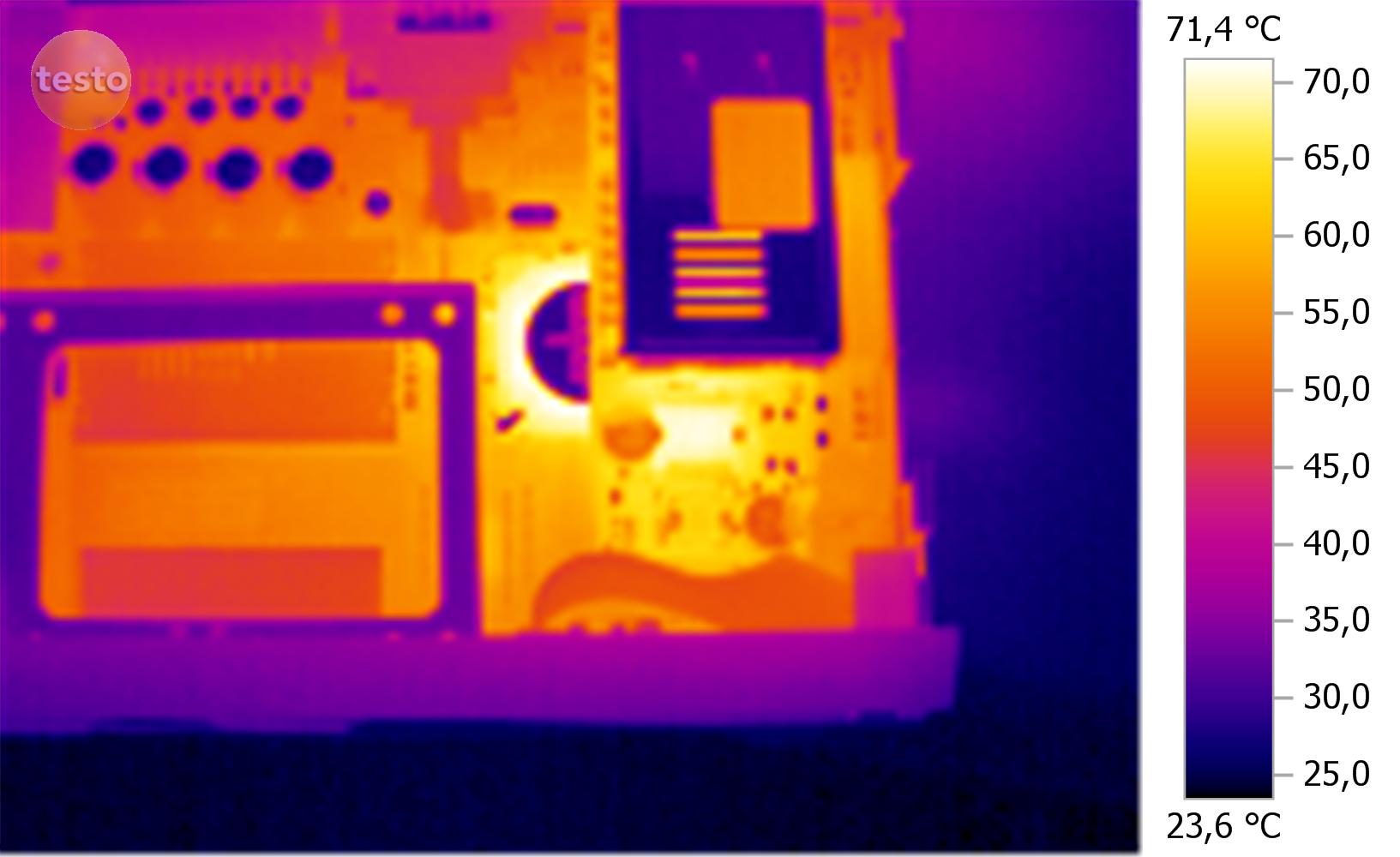

    • Ich würde in der 800 intern keine Festplatte verbauen.
      Im Sommer würde diese mit hoher Wahrscheinlichkeit schön durchgebraten.
      Ich hab da auch paar Infrarot Aufnahmen, das sind keine günstigen Umgebungsbedienungen.

    • Die Aufnahmen sie von yoh_freaker.
      thx
      WD5000BPVT
      WD5000BEVT
      Environmental Specifications
      Temperature (°C) 0 to 60
        91,08 kB, 1.633×1.000, 2.417 mal angesehen
        98,67 kB, 1.633×1.000, 2.547 mal angesehen

      Toxi hat hier ganz klar nach Tips und Empfehlungen gefragt und wenn man sich die Festplatten-Spezifikationen und die Wärmebilder ansieht dann kann man doch ganz klar sagen das es nicht empfehlenswert ist eine Festplatte intern zu verbauen.
      Und wenn das 10.000 schon gemacht haben wird es dadurch auch nicht empfehlenswerter.

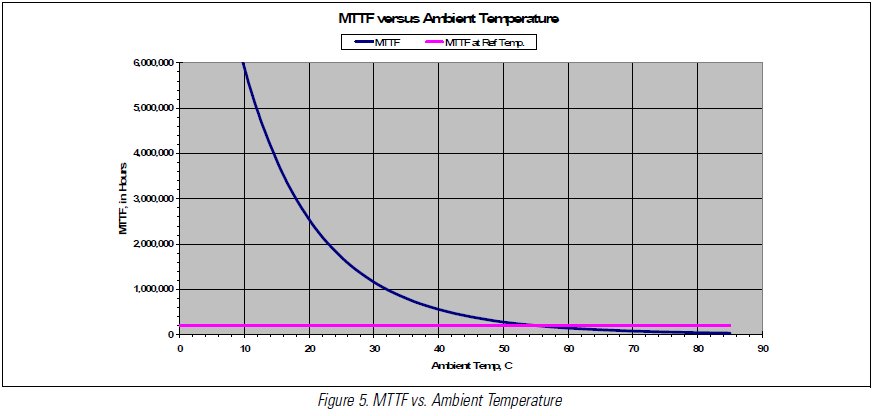

      Jeder Laufwerkshersteller gibt Kennlinien darüber an wie sich zsbp die Umgebungstemperatur auf die Lebensdauer des Laufwerks auswirkt - bei hoher Temperatur definitiv negativ.
      Es ist ja auch so das die Festplatte im Hochsommer nach intensiver Benutzung auch Temperaturen erreichen kann die außerhalb ihrer Spezifikation sind , was dann auch recht schnell zu Laufwerksschäden führen kann.

    • Die 45°C HDD temp hab ich ja schon jetzt im Winter in der 8k wenn ich den Lüfter ausstelle und mal 2h ne mkv mit dts laufen lasse.
      Die Wärmebilder wurden übrigens nach 2 stündiger intensiv-Nutzung erstellt.
      Da wird die Festplatte bei einer Umgebungstemperatur von 50-55°C wohl nicht kälter sein können.
      Also bitte erst mal nachdenken und nicht vergessen das im Sommer auch Raumtemperaturen von über 30° erreicht werden können
      In der angehängten Grafik von WD sieht man ganz gut das ein Laufwerk bei 32°C eine 5 mal so hohe MTBF hat wie eins bei 55°C *duck*
      Aber naja wie gesagt Ansichtssache.
        38,09 kB, 873×416, 2.439 mal angesehen
      Dieser Beitrag wurde bereits 5 mal editiert, zuletzt von sparksofinsanity ()
