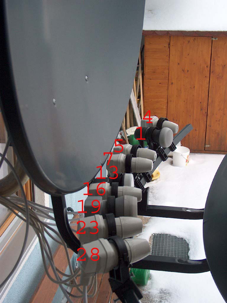

      ich habe eine T90 mit 9 sats an meiner DM800 laufen und verwende einen 10/1 schalter (sw101d) unter diseqc 1.1.
      bei 16 lnbs würde ich 2 davon nehmen und mittels 2/1 diseqc dahinter zusammenschalten. oder du nimmst halt 2 stück 8/1er plus einem 2/1er.
      kommt halt drauf an, ob du nur 1 teilnehmer damit versorgen brauchst, bei mehr teilnehmern für mehrere sat's wird's dann so richtig teuer, weil du quattro lnb einsetzen musst samt multischaltern.
      bei 16 lnb's wirst du tw. raketenfeeds von alps verwenden müssen, weil manche satelliten sehr eng beieinander liegen und größere lnb's auf der schiene einfach zuwenig platz haben würden.
      hier ein bild von meiner T90, wobei inzwischen einige sats gewechselt haben, z.b. der 7grad nach 9grad gewandert ist und der 19er durch einen hochwertigen invacom ausgetauscht wurde.
      du kannst ja mal mit 5 lnb's beginnen (5 halter liegen der schüssel bei) und dann nach und nach aufrüsten. da sich die lnb's auf der schiene rasch verschieben lassen, kannst du so erstmal einen satelliten austesten ob interessant, bevor du einen lnb dazu kaufst.
      ansonsten: gute wahl, bin mit der schüssel sehr zufrieden, weil 120cm halt gute schlechtwetterreserven hat und die schüssel durch die massive baweise viel wind aushält.
      falls du den sw101d bestellst, nimm auch den zugehörigen programmer mit, damit du den diseqc-mode beliebig ändern kannst.

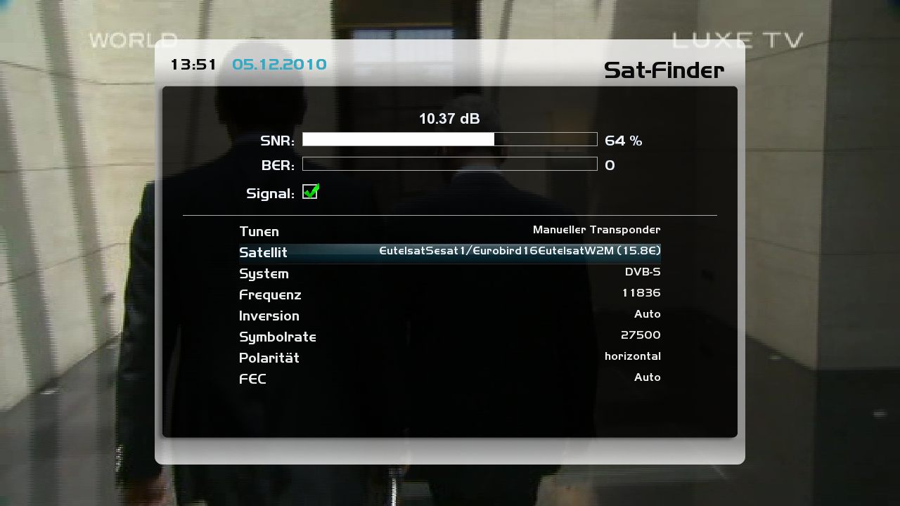

    • Kann mir jemand weiterhelfen hab T90 so weit so gut montiert nun bei folgende Satellit
      EutelSat/Sesat1/EuroBird16EutelsatWM2 (15.8)
      Findet keine einzige Sender
      Finde weder Automatische noch Manuelle kein einzige Kanäle
      SNR: 64 %
      BER: 0

    • Original von gooseman
      naja kommt drauf an. Wenn der Kollege vom Balkan kommt, da gibt es schon serh viele Sender dafür. ABer 16E musst du richtig gut einstellen mit der T 90, sonst wird das nichts.
      Auf 16E brauche ich unbedingt DigitAlb was muss ich genau einstellen damit ich DigitAlb empfangen kann wie gesagt ich habe Automatisch und Manuell versucht leider kein Erfolg
      müssen die werte noch höher sein
      SNR
      AGC
      BER
      Danke für eure hilfe

    • Ich empfange 19.2E sehr gut um 16.0E bzw 15.8E zu empfangen muss ich nicht mehr Antenne drehen sondern nur noch LNB richtig positionieren oder liege ich falsch da
      Danke für eure Hilfe
      [Blockierte Grafik: http://beta.speedtest.net/result/6666285209.png]
      Verkaufe mein beide Dreambox bei interesse bitte melden
      Dreambox DM8000 HD PVR Dreifach Tuner: 2x DVB-S (Sat) 1x DVB-C (Cable)
      Dreambox DM800 HD PVR 1x 1x DVB-C (Cable)
    • du liegst richtig, sofern die schüssel laut satlex-rechner korrekt ausgerichtet ist.
      ich hab meine schüssel mit 2 lnb's ausgerichtet - die restlichen 7 nur mehr auf die schiene geschoben.
      passende settings drauf auf die box und millimeter-feinjustierung auf der schiene durch hin- und herschieben, fertig
