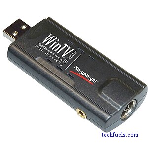

        21,79 kB, 300×300, 5.104 mal angesehen

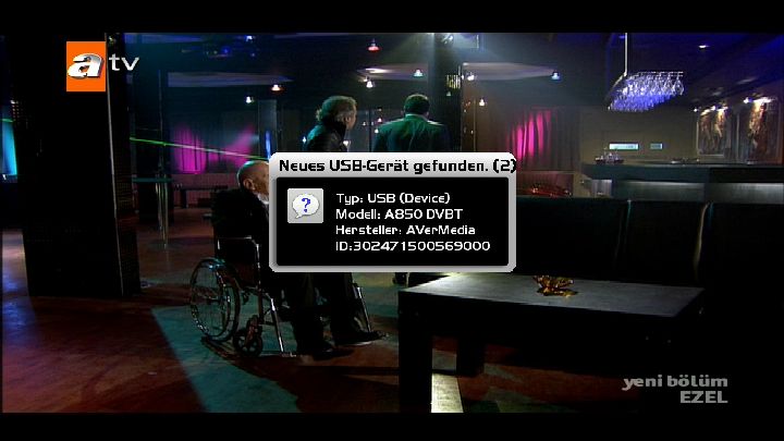

      My A850 dont work. I cant install the usbtunerdpanel_0.1 (ipkg not found!)
      i cant see the usb tuner not in the menü
        42,95 kB, 720×405, 3.771 mal angesehen
      Dieser Beitrag wurde bereits 2 mal editiert, zuletzt von gino29 ()
