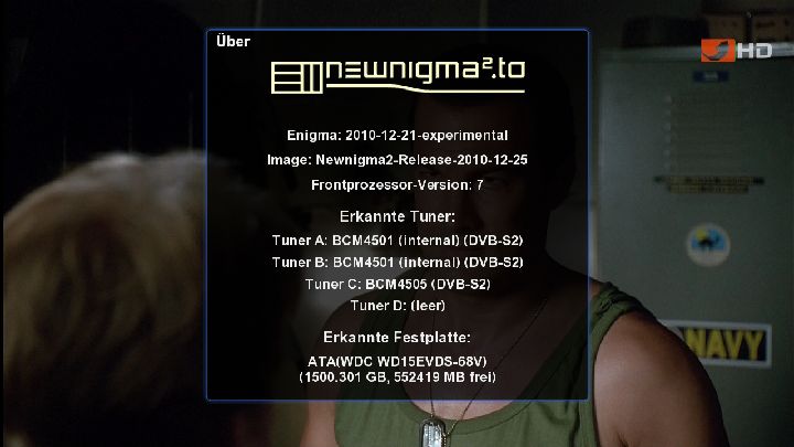

    • Also Bootprobleme hatte ich noch keine und wie du siehst habe ich auch noch die "alten" fixen Tuner drin.
      Wobei es eigentlich nicht offiziell war die ALPS der 800er einzubauen. Jetzt mit den neuen Treibern sollen die alten nicht mehr laufen.
      Dieser Beitrag wurde bereits 1 mal editiert, zuletzt von aniversary ()
    • Original von aniversary
      Hast Du ein Glück! Wenn ich der Einzige wäre, hätte ich auch schon an mir gezweifelt.
      Wenn man es genau nimmt ist es auch kein Bootproblem - die Box bootet ja perfekt, nur bekomm ich keinen Sender bzw. Startanimation zu sehen. Menü und andere Funktionen sind gegeben. Zum Glück ist es bei mir nocht relativ selten...
