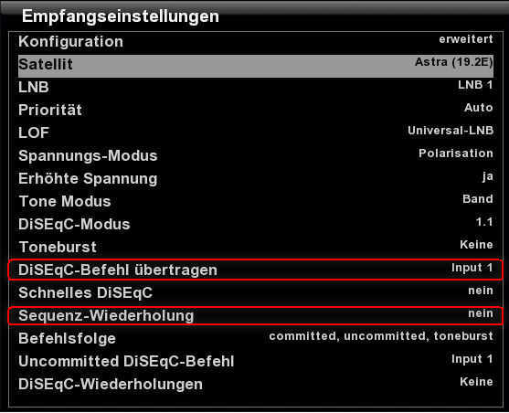

    • Gelöst! DISEqC Problem bei 2x Twin mit der DM 7025
      DM 7025 mit 2x SELFSAT H30D2 (Twin) und DISEqC-Schalter (Switch)
      (Selfsat 1 = Astra 19,2, Selfsat 2 = Hotbird 13,0, DISEqC: LNB1=Astra, LNB2=Hotbird)
      Mit diesen Einstellungen funktioniert das Umschalten zwischen Astra und Hotbird einwandfrei und die Sender erscheinen sofort, auch wenn folgende Einstellungen nicht oder kaum nachvollziehbar sind:
      ASTRA 19,2 an DISEqC LNB1
      Satellit: Astra (19,2E)
      LNB: LNB1
      Priorität: Auto
      LOF: Universal LNB
      Spannungs-Modus: Polarisation
      Erhöhte Spannung: ja
      Tone Modus: Band
      DISEqC-Modus: 1.1
      Toneburst: Keine
      DISEqC-Befehl übertragen: Input 1
      Schnelles DISEqC: Nein
      Sequenz-Wiederholung: Nein
      Befehlsfolge: committed, uncommitted, toneburst
      Uncommitted DISEqC-Befehl: Input 1
      DISEqC-Wiederholungen: Keine

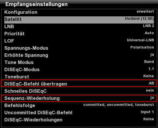

      HOTBIRD 13,0 an DISEqC LNB2
      Satellit: Hotbird (13,0E)
      LNB: LNB2
      Priorität: Auto
      LOF: Universal LNB
      Tone Modus: Band
      DISEqC-Modus: 1.1
      Toneburst: Keine
      DISEqC-Befehl übertragen: AB
      Sequenz-Wiederholung: Ja
      Warum es bei der Einstellung mit DISEqC AA und AB sowie den Sequenz-Wiederholungen (beide Ja, beide nein) erhebliche Probleme gibt, kann ich mir nicht erklären. Fakt ist, dass nach diversen Versuchen von Einstellungen das vorstehende Beispiel funktioniert...
