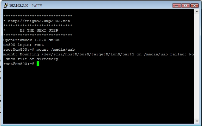

    • das einzige was mir noch einfällt boote die box mit stick
      per telnet auf die box
      mount /media/usb
      geht das ?

      hier ein Screenshot wenn ich mount /media/usb mache per Telnet: ;(
      Manuell mounten über GUI geht nach wir vor.
      Ich habe vorher das neueste online Update gemacht.

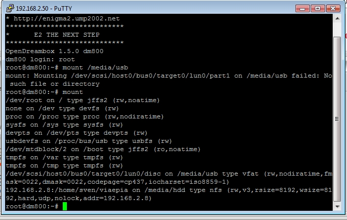

    • mounte mal manuell und gebe im telnet
      mount
      ein, und poste den screenshot mal :D

    • editiere mal die datei /etc/fstab auf
      /dev/scsi/host0/bus0/target0/lun0/disc /media/usb auto defaults 0 0
      reboot und schaue ob der stick gemountet ist
      » time to say goodbye «
      Konfuzius sagt:
      so wies aussieht gehts, habe ich schon da dran gemerkt das nach dem Neustart die Picons da waren.
