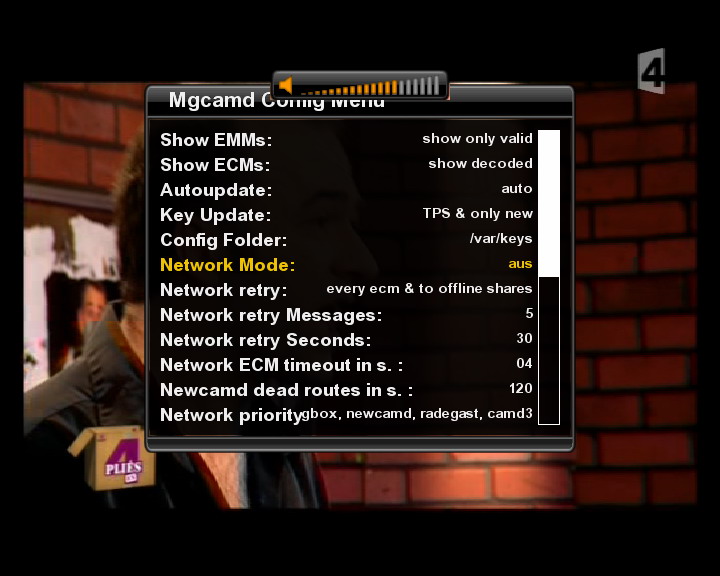

      Das mit den TPS Sendern verstehe ich nicht ganz. Denn ich habe dem 1.30a installiert und stelle dann den Sender France 4 ein. Aber es passiert nichts.
      Mache ich was falsch oder muss irgendwo AU aktiviert werden?
      Rainer
    • Original von kobudo
      ja :peace: *duq
      schau mal im mgcamd Config Editor (im EMU menü) ob zeile Key update auf "TPS & only new" steht.
        84,11 kB, 720×576, 2.420 mal angesehen
