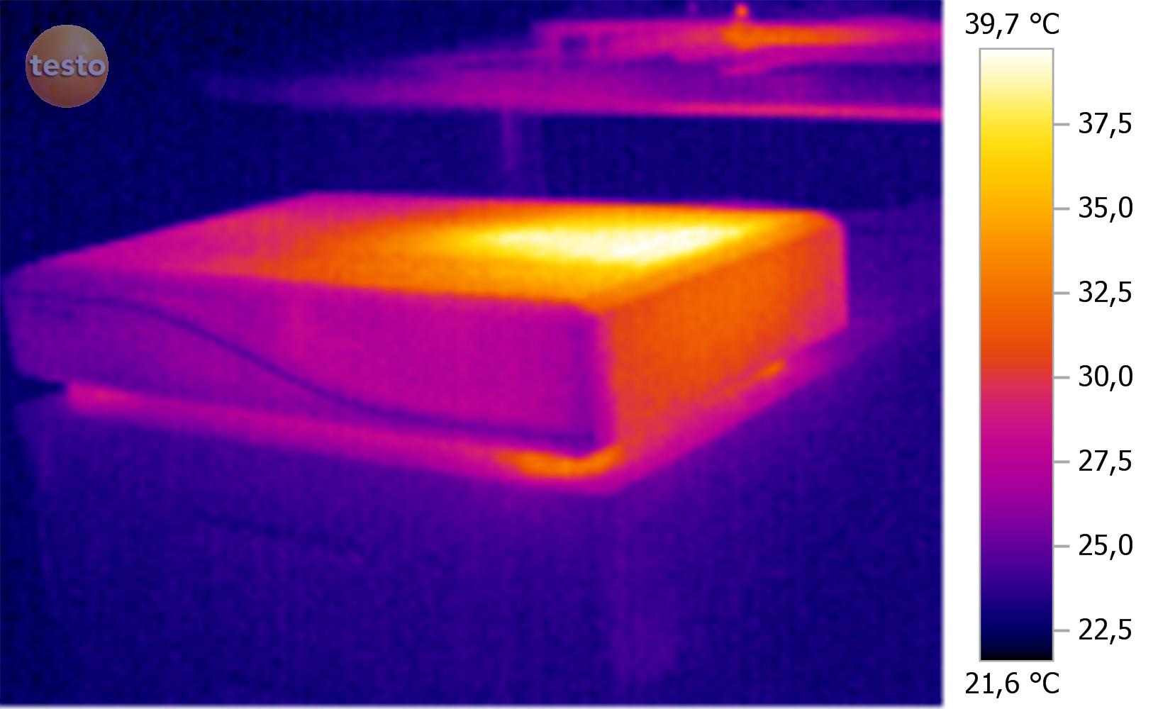

        87,4 kB, 1.633×1.000, 2.165 mal angesehen
    • Genau da wos hell ist sitzt mein Lüfter. :] Da die Box mit über 1000 Fr. nicht zu den billigen zählt, ist es sicher nicht verkehrt, ihr was Gutes zu tun.Das kann aber jeder für sich selbst entscheiden.Das Wärmebild beweist ja auch, dass der von DMM gewählte Einbauort nicht der richtige ist. Muss ich so sagen , obwohl ich seit der Dm 7000 Fan von DMM bin. !Ich hab bei der 7025 genug NT's gewechselt. ;)

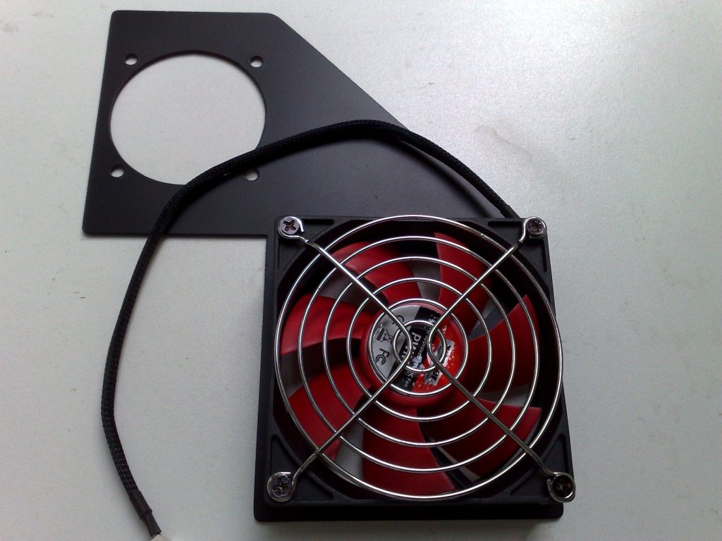

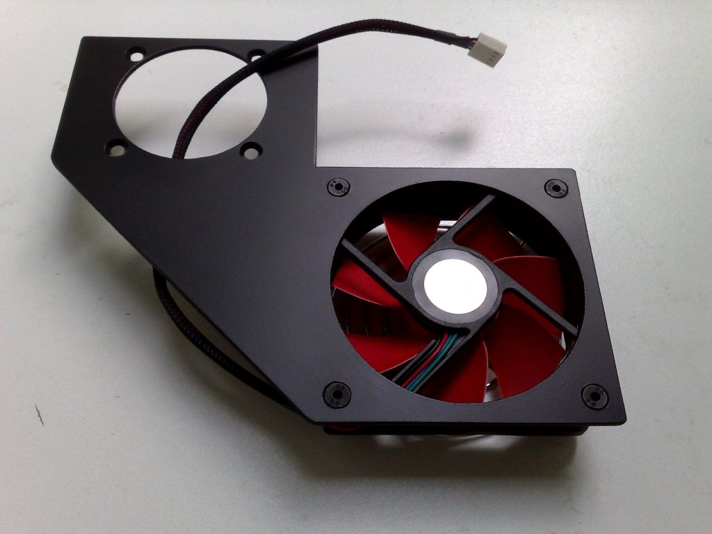

      So in etwa könnte dein Lüfter mit Halterung aussehen.
      Wo kann ich den Lüfter so passend für die 8k kaufen?
      mfg frank
