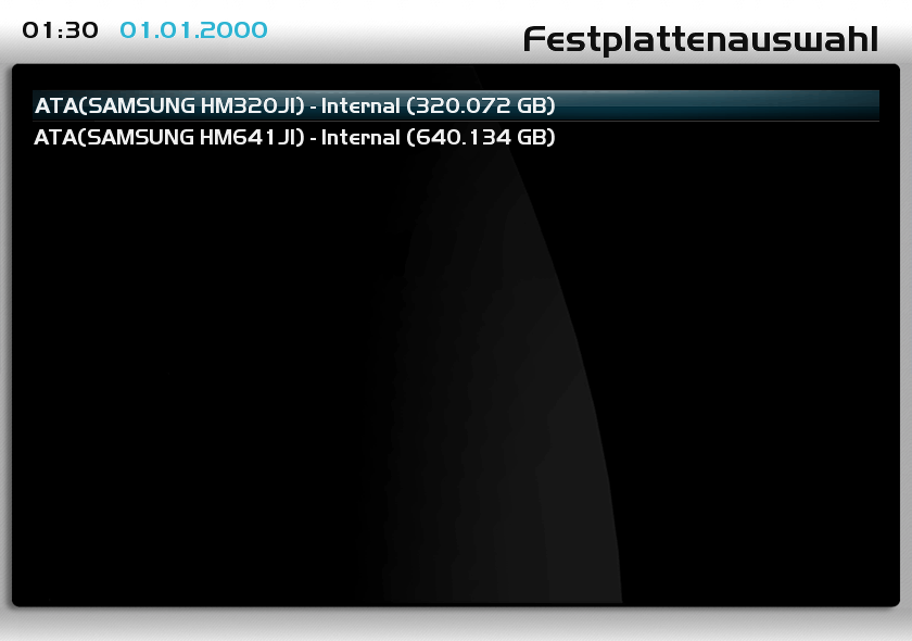

    • nein! man kann beide gleichzeitig verwenden - kopieren intern <-> extern rockt ... ;)
      intern (SATA) = /dev/sda1
      extern (eSATA = /dev/sdb1
      sofern du ein aktuelles Image drauf hast
      ich habe für die eSATA Platte den Ordner /media/hdd-ext erstellt
      1. mkdir /media/hdd-ext
      dann die /etc/fstab anpassen:
      1. /dev/sda1 /media/hdd auto defaults 0 0
      2. /dev/sdb1 /media/hdd-ext auto defaults 0 0
      rebooten

      wenn du die Box ohne eSATA Platte bootet:
      mit
      1. mount /media/hdd-ext
      nachträglich mounten oder per sricpt mit dreamexplorer oder script-execute
      tauchen dann auch beide unter Menü -> Einstellungen -> System -> Festplatte auf
        84,45 kB, 840×590, 2.680 mal angesehen
