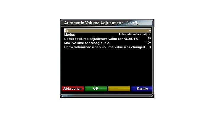

      Ich habe dir einmal von mir 2 Screenshots angehängt. Der eine Screenshot mit der Einstellung "Default volume adjustment value for AC3/DTS" wo die Ziffer "25" dahinter steht ist die Einstellung von der Dreambox wo meine Teufel 5.1 Surroundanlage angeschlossen ist.

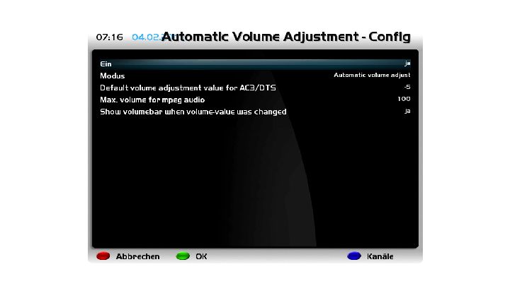

      Der andere Screenshot wo bei "Default volume adjustment value for AC3/DTS" die Ziffer "-5" eingestellt ist, ist von meiner anderen Dreambox wo keine 5.1 Surroundanlage angeschlossen ist.
      Einfach bei dir mit den Werten ein wenig spielen und ausprobieren wie es für dich am besten ist.
