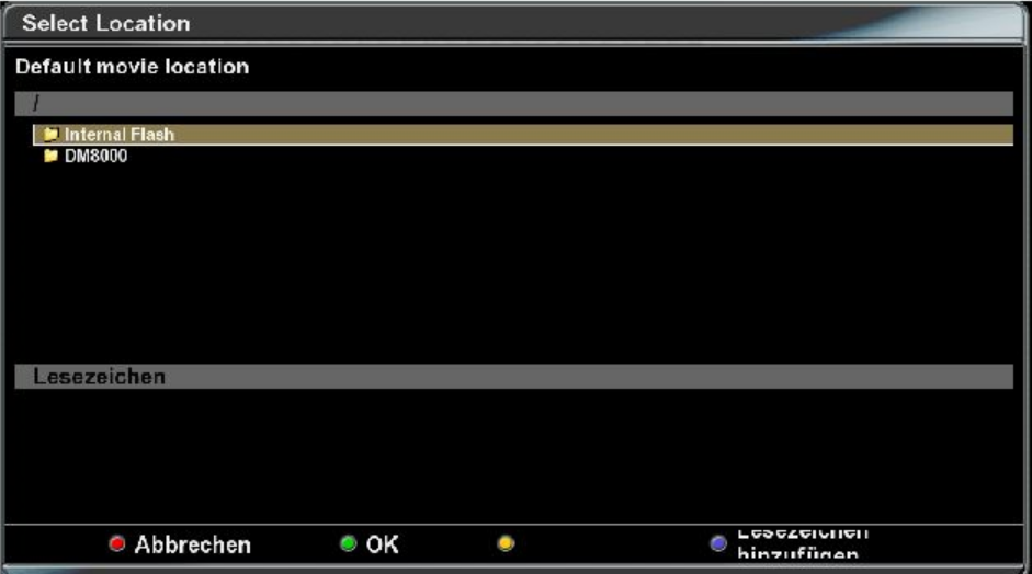

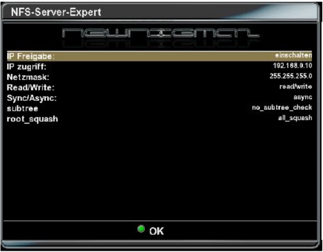

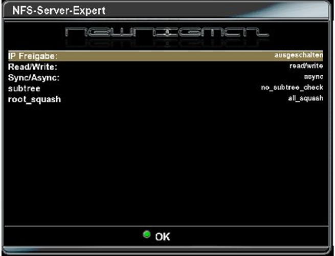

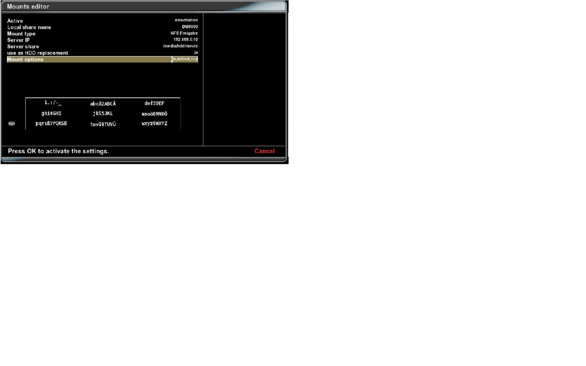

      Versuche gerade mit meinen 2 DM 500 auf die Festplatte der dm 8k zuzugreifen!
      leider ohne Erfolg!
      Hab euch mal meine Einstellungen angehängt!
      Auf der 500er wird zwar die 8k angezeigt aber ohne Unterverzeichnis!
      Mit dem Pc kann ich aber auf die 8k zugreifen...
      Wo hab ich was falsch gemacht?

    • also nfs funktioniert schon, ist halt anderst zu konfigurieren, aber es geht definitiv.
      Ein Skandal wenn auf einem linuxOS kein nfs laufen würde! ;)
      probier mal folgendes:
      8k /etc/exports:
      /media/hdd/movie/ *(rw,async,no_subtree_check,all_squash)
      ersetzen durch:
      1. /media/hdd/ *(rw,async,no_subtree_check,all_squash)
      also die komplette HDD freigeben und nicht nur den ordner movie
      bei den 500HD boxen startest du den menü / einstellungen / System / Netzwerk / Netzwerkbrowser und suchst die 8k. sollte sie nicht in der liste stehe drück die blaue taste und gib die IP manuell ein und drück grün.
      fragen nach benutzernamen und kennwort mit nein bestätigen, wird für nfs nicht benötigt.
      wenn du im netzwerkbrowser die 8k und die freigabe /media/hdd/ gefunden hast im freigabeneditor als HDD ersatz nutzen auf ja.
      viele viele infos aber so ungefähr hauts hin ^^
    • movie freigeben ist schon korrekt und mit no_root_squash, so läuft es bei mir problemlos
      ich greife von 2 7000er auf die 8k zu und von der 8k auf eine 7000er und einen debianserver
      die 7000er greifen per automount auf die 8k zu
      bei der 8k hatte ich nur probs auf die 7000er und den debianserver zuzugreifen
      die sind schon mal aus, bzw. werden von der 8k per menu gestartet und müssen dann automatisch gemountet werden.
      habs über ein script auf der 8k gesteuert, das pingt alle 30 sek die 7000er und den server an, wenn die antworten und nicht gemountet sind, werden sie gemountet.
