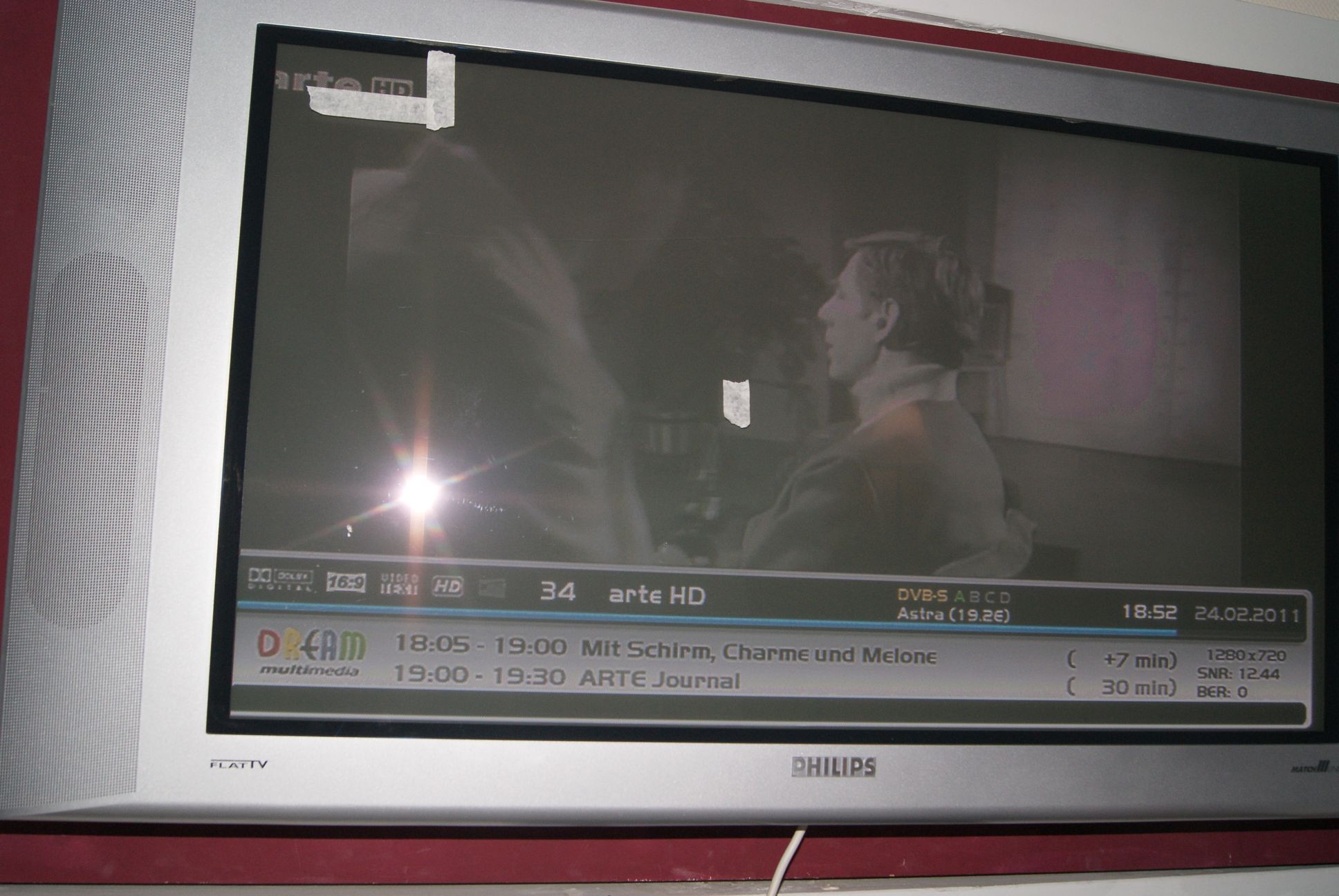

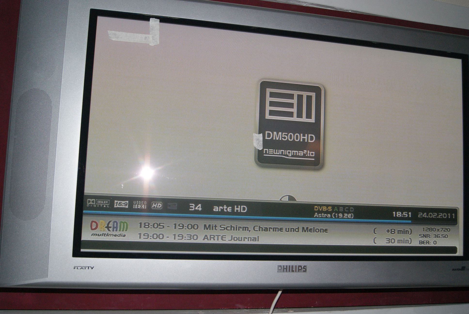

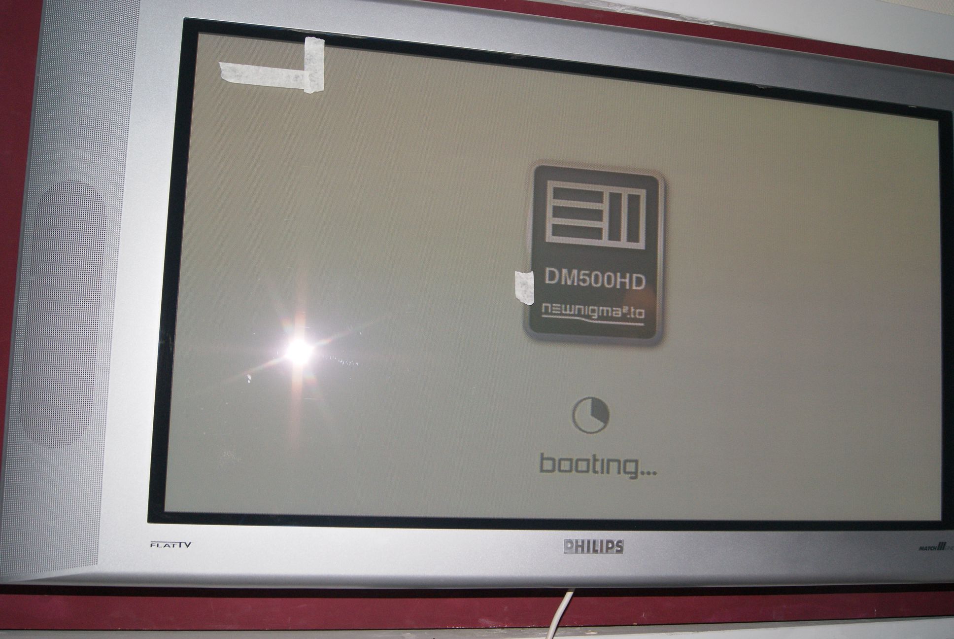

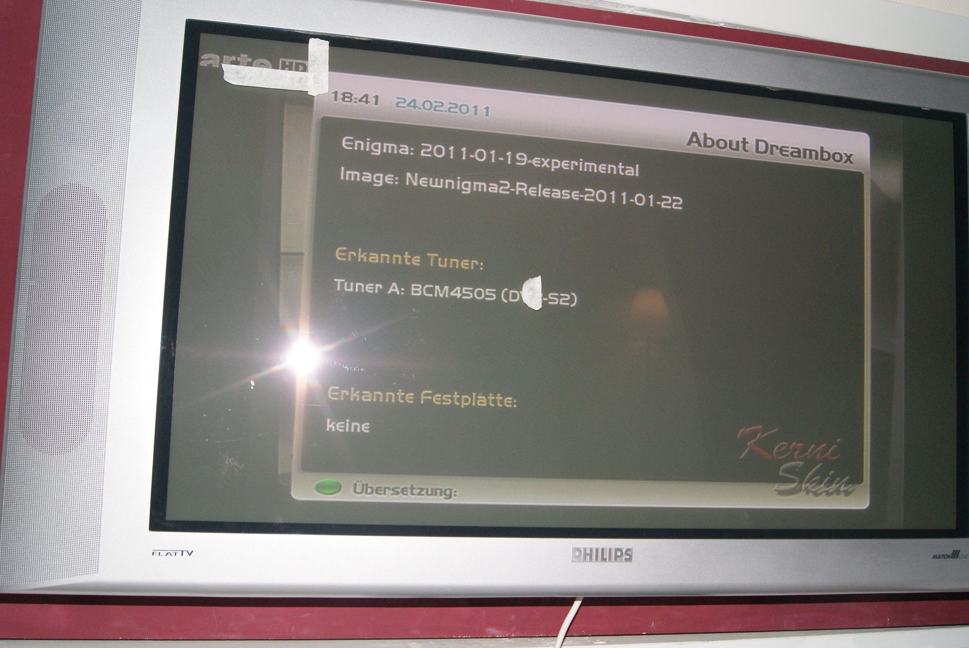

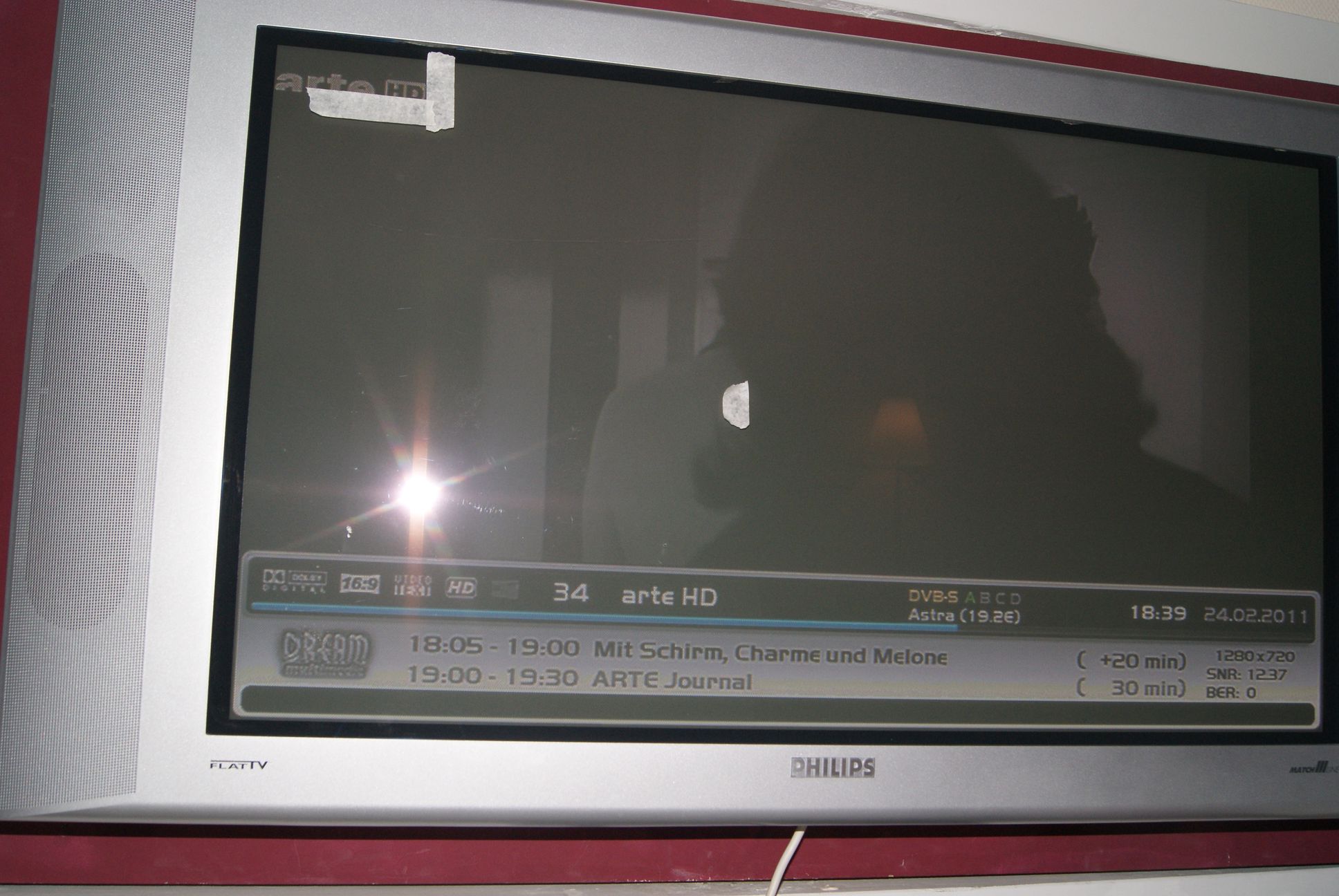

    • Der Downmix im Movieplayer geht bei der alten Version noch!!!
      Mit dem neuen Image habe ich das Knacken und Zwitschern.
      Ich hab mit Kreppband man die Prositionen markiert.
      Ab 2966 ist das das neue IMAGE.
      Anbei die Fotos.
      DMM supportet das Image nicht ;)

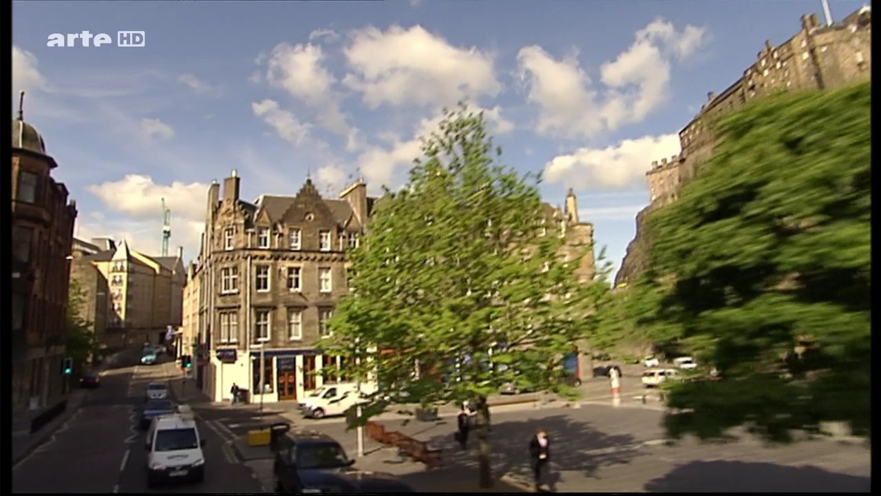

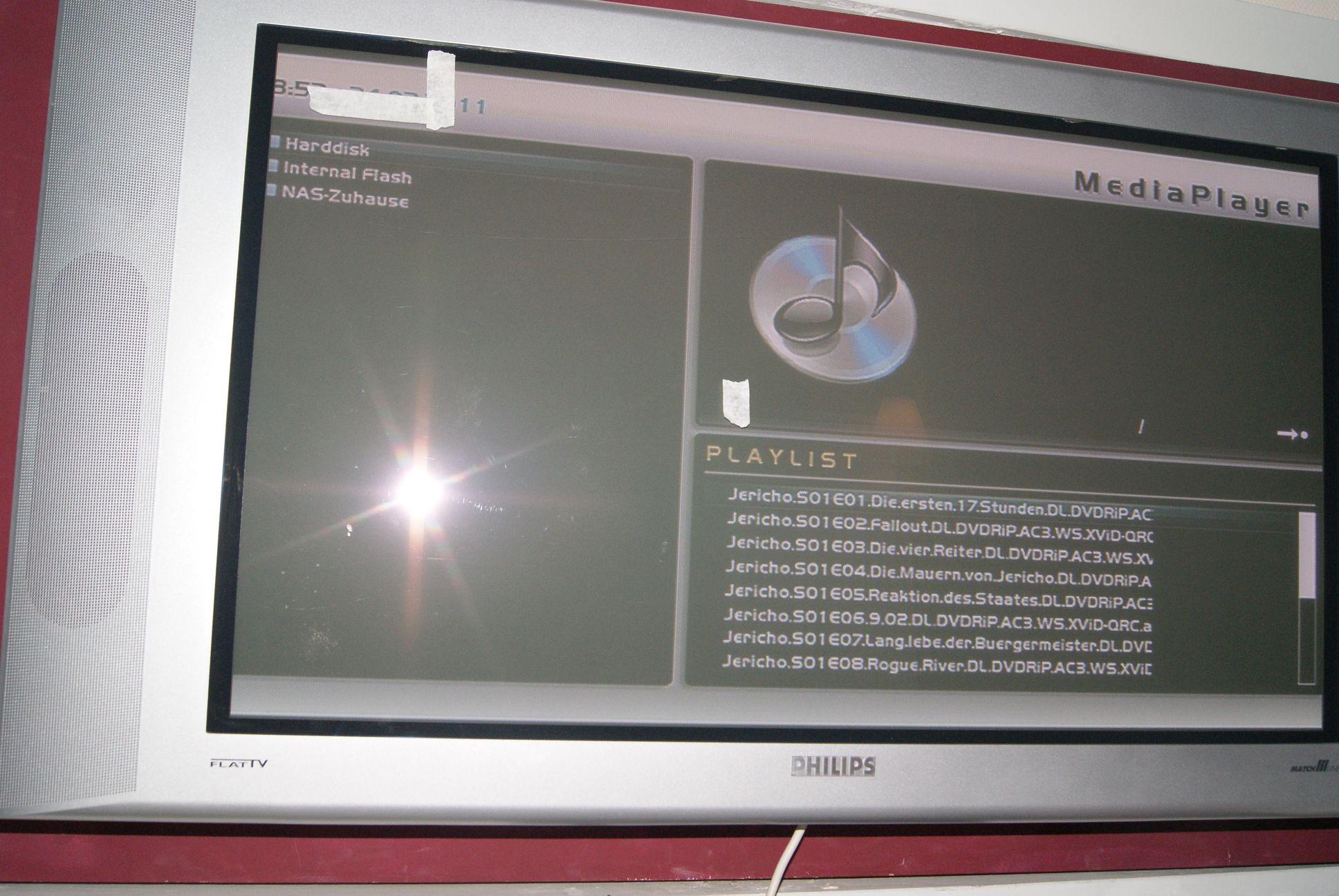

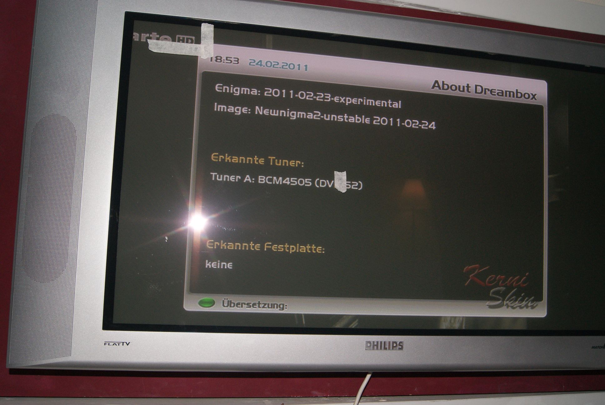

    • Ja schaue mal wie viel da vom Bild fehlt.
      Da fehlen ja an allen Seiten paar Zentimeter :D
      Entweder haben unsere TV's alle einen total bösen overscan von über 10% oder die Scart Ausgabe ist schon immer buggy.
      Das einzige was mir bei dir auffällt ist der horizontale Bildversatz , also das das Bild nicht ganz mittig ist aber das kann man bei den meistens TV's einstellen.
      Bei mir ist das Bild übrigens nach rechts verschoben (was ich aber einstellen kann 8) )
      Mich stört auch nicht der Versatz an sich sondern das da an allen Seiten etwas fehlt.
