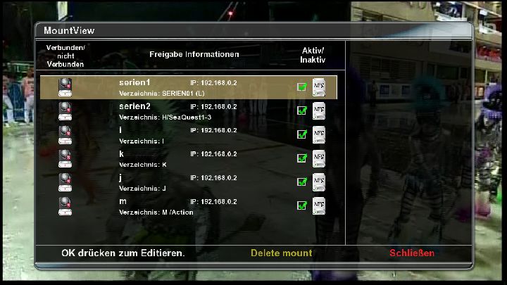

      im mount view werden alle platten als aktiv angezeigt nur mounten will die box einfach nicht!
      mein system ist Dreambox 500HD und auf sem rechner ist xp
      die platten sind in ntfs oder auch fat32 also wenn es daran liegen sollte müsste wenigstens eine richtig gehen!
      muss ich noch etwas in der box einstellen oder etwas am rechner im moment steh ich mächtig auf dem schlauch :(
      die platten werden alle über vlc mit meiner 500er kabelbox erkannt,nur mit der neuen 500er HD möchte ich alles über nfs laufen lassen.
      hoffe ihr könnt mir helfen.

    • RE: nfs will nicht!
      selbst das geht nicht, bleibt wie es war! auch wenn ich pass vergebe oder als guest versuche :(
      möchte nicht auch hier über vlc schauen :(
      Geh mal per FTP auf die Box unter /etc/enigma2 und lad die automounts.xml runter.
      Und Poste hier mal ein cifs mount das man mal vergleichen kann.
      Hast du am PC evtl. eine Firewall laufen?
      <cifs>
      <mount>
      <active>True</active>
      <ip>192.168.0.2</ip>
      <sharename>m</sharename>
      <sharedir>M /Action</sharedir>
      <options>rw</options>
      <username>****</username>
      <password>******</password>
      </mount>
      </cifs>
      firewall ist keine aktiv!
      M ist die festplatte und Action das verzeichnis
      die festplatte muss ich doch auch mit angeben oder nicht
      Dieser Beitrag wurde bereits 1 mal editiert, zuletzt von sheba ()
      Nein der Freigabename reicht.
      Beispiel:
      <cifs>
      <mount>
      <ip>192.168.0.100</ip>
      <sharename>Box</sharename>
      <sharedir>Freigabename</sharedir>
      <username>Benutzer</username>
      <password>Passwort</password>
      </mount>
      </cifs>
      oder noch ein besseres Beispiel um zu verdeutlichen das es reicht:
      \\192.168.0.2\Action
