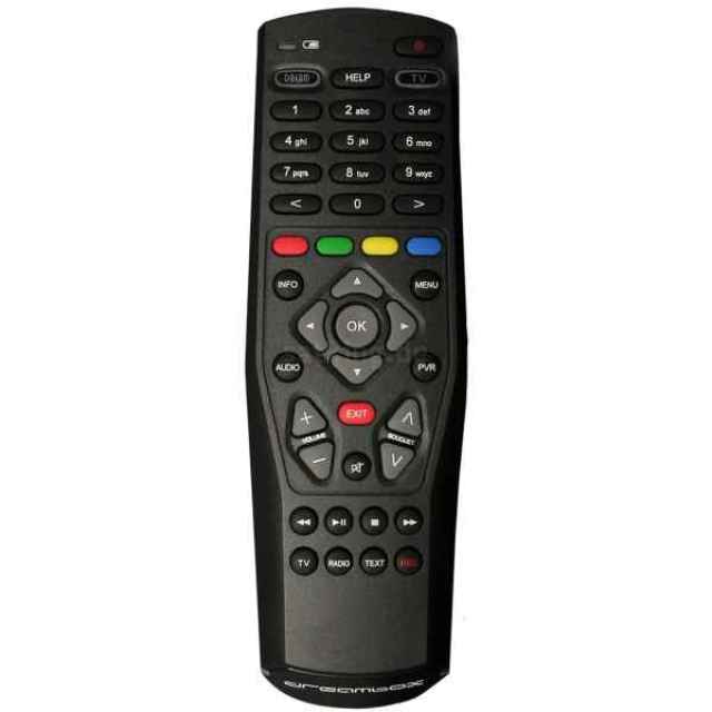

    • Fernbedienung: Lautstärketasten auf TV umleiten
      geht das auch irgendwie mit der dreambox 7020 HDFernbedienung DM RC-10?
      mit 993 passiert da garnix. weil es auch keine Shift Taste an der FB gibt
      man kann nur die Tv+KO Taste lang drücken um sie zu Programieren. bei der 993 passiert dann aber auch nix. es nervt schon ziemlich weil ich gern an den Lautstärken Tasten auf Ebene DREAM meinen Pioneer Av Reciver direkt ansteuern möchte.... ich wäre mega dankbar für irgendwelche Tipps.
      hier nochmal der Typ Fernbedienung zu meiner 7020HD:Jpg
