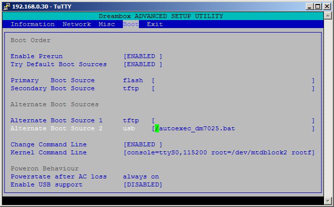

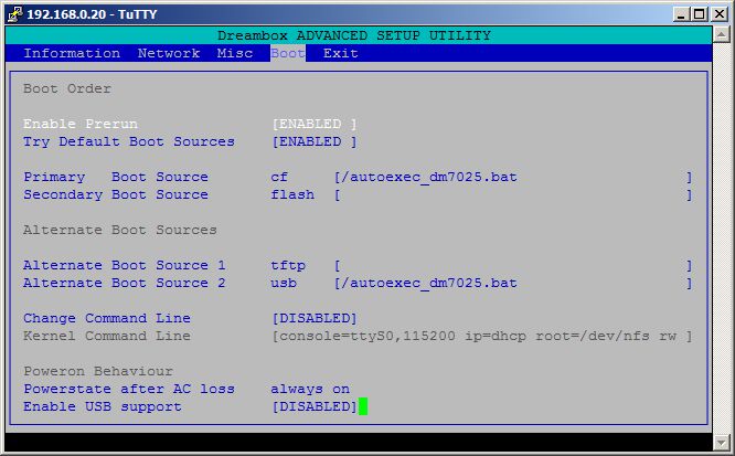

      Ich habe versucht das Image von meiner CF-Karte zu starten. Ich habe es auch geschafft, das Image mit der oben beschriebenen Anleitung auf meine CF-Karte zu kopieren.
      Beim Booten wird im LCD auch das Booten von /CF/vmlinux.gz angezeigt. Trotzdem ist die CF-Karte später im Devicemanger zu sehen, und das Image platzt bei der Installation von Plugins.
      Jetzt habe ich bemerkt, dass im BIOS der Dreambox 7025+ bei Alternate Boot Source 2 statt CF -> USB eingetragen ist. Kann das eventuell der Grund sein?
      Jetzt meine Frage: Wie sieht der BOOT Eintrag im BIOS Eurer Box aus, bei denen das Booten von der CF-Karte funktioniert? Bevor ich da was im BIOS verstelle und womöglich die Box nachher nicht mehr startet, hätte ich darüber gerne Klarheit gehabt.
