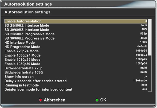

    • Hallo Minimax53
      Es gibt ja diese Einstellungen bei der Dream "Autoresolution". Ich habe festgestellt, dass bei einem Input von 1080p30 meine Anlage (AV-Receiver oder Beamer) streikt und ich nur mehr ein schwarzes Bild zu sehen kriege.
      Das heisst - nicht jede Auflösung kann auf Deiner Anlage auch wiedergegeben werden. Ich würde mal beim Autoresolution die Einstellungen testweise alle auf 720p50 stellen und mal schauen.
      Vielleicht mag Dein Fernseher, Beamer, AV-Receiver etc. nur die 720p30 oder die 1080p30 nicht wiedergeben die von der Dream kommen.
      Dann könntest Du mit Hilfe der Autoresolution Einstellung diese Input Resolutions auf eine funktionierende Resolution umbiegen.
