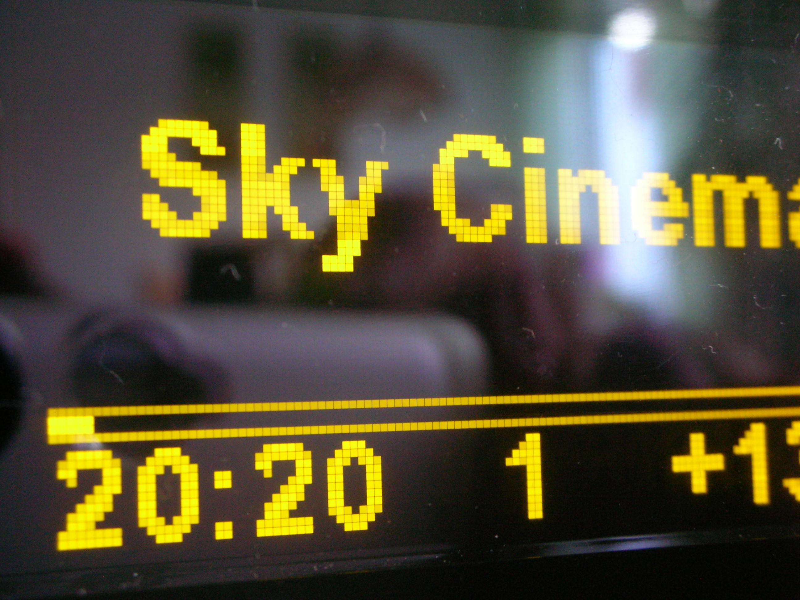

    • OLED Display
      Hallol nochmal..
      War nicht einfach mit einer normalen Digi Cam, aber ich hoffe, es läßt sich was erkennen.
      Beim S ist es oben hell, beim y die untere Spitze. Der Rest ist um einiges dunkler - leider auf dem Bild recht dürftig zu sehen. Aber immer sind die oberen und die unteren Zeichengrenzen in der oberen Zeile heller als der mittlere Teil!!
      Wenn du nichts erkennen kannst, versuche ich es noch mal besser..
      Danke
        1,06 MB, 2.592×1.944, 1.999 mal angesehen
    • Das nennt sich Line Bleeding da wo viele helle Pixel in eine Zeile sind werden die Pixel etwas weniger hell dargestellt.
      Ist wohl bedingt durch einen Spannungsabfall in der Zeile.
      Das ist eigentlich durch die Display Technik bedingt und kein Defekt.
      Ähnliche Phänomene kann man auch bei Plasma TV's usw beobachten.
    • OLED Display
      Das ist dann auch der Grund warum nur die oberen und die unteren Grenzen der Zeichen wesentlich heller dargestellt werden als der Rest?? Beim y also der untere Strich und beim S nur der obige und der untere runde Bogen??
      In der ganz unteren Zeile, also dort wo die Zeit und die Programm Zahl steht, sind keine Unterschiede festzustellen - das ist dann normal??
    • OLED Display
      Dumme Frage..
      Warum passierte das erst nach diesem Unstellungsversuch meinerseits?? Vorher waren alle Zeilen gleich hell!! Bin da etwas übervorsichtig, weil ich vorher mit diversen Nokia Boxen Display Probleme ähnlicher Art hatte.
      Also bringt es mir gar nichts, das Display zu tauschen???
      Wüßte sowieso nicht, wie ich das Teil an dem Gerät selbst tauschen soll, wenn ich ehrlich bin!!
      Muß ich in Zukunft mit noch mehr solcher Probleme in meinem Display rechnen??
      Danke für die super und schnelle Info
      mfg Dm
    • Bei dem Fortschrittsbalken siehst du es auch da sind nur 4-5 helle Pixel am Anfang der Zeile die auch etwas heller sind.
      Dazu kommt auch noch das OLEDisplays altern und an Helligkeit verlieren, bei Displays die oft unregelmäßig ausgeleuchtet sind lassen sich auch Helligkeitsunterschiede feststellen.

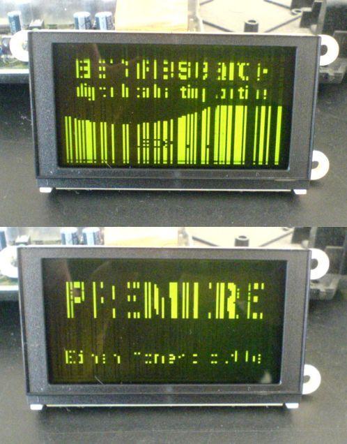

    • Ich hab schon bei zig DBoxen die Displays getauscht die sind definitiv von minderer Qualität.
      Es gibt heute kaum noch Displays die keine "Streifen" haben, also da fallen dann die Zeilen vertikal aus ;)
      Ich habe mal irgendwo gelesen das OLED's bei 25°C innerhalb eines Jahres ca 5% an Helligkeit verlieren.
      Bei 70°C können das sogar 30% und mehr sein.
      Also ob die OLED's so lange halten steht in den Sternen, aber das sind nun mal allgemein preiswerte Displays bei denen man keine hohen Ansprüche haben darf.
      Es gibt genügend teure TV's mit linebleeding , flimmern , schlechten Betrachtungswinkeln etc und man darf nicht vergessen das die Displays in den Boxen nur den Kanalnamen anzeigen sollen.
      mfg
