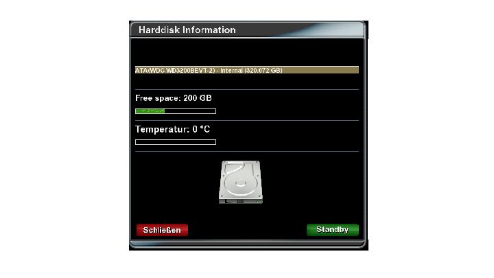

      Hallo. Nach meinem Update von 2.8 auf 3.2 mit der DM800 läuft soweit alles gut. Nur Kleinigkeiten "stören" mich. Zum Beispiel kann man die Temperatur der Festplatte nicht mehr auslesen.

      Oh, hoppla. Das muss ich übersehen haben. Sorry.
      Aber wieso wird die Temperatur nicht über das Interface am TV ausgegeben, im Newnigma2 Menü? Da steht immer 0°.

      Wie denn und wo? Soweit ich die Ausgabe bei mir deute, ist Smart bei meiner Platte angeschaltet und kommunikativ. Aber in der Weboberfläche erscheinen immer noch die Null Grad.

      Was sagt denn
      smartctl -d ata -A /dev/sda | grep 194 | cut -d ' ' -f 37-37
      1. root@dm800:~# smartctl -d ata -A /dev/sda | grep 194 | cut -d ' ' -f 37-37
      2. 47
      3. root@dm800:~#
      Liegt's an der Leerzeile?
