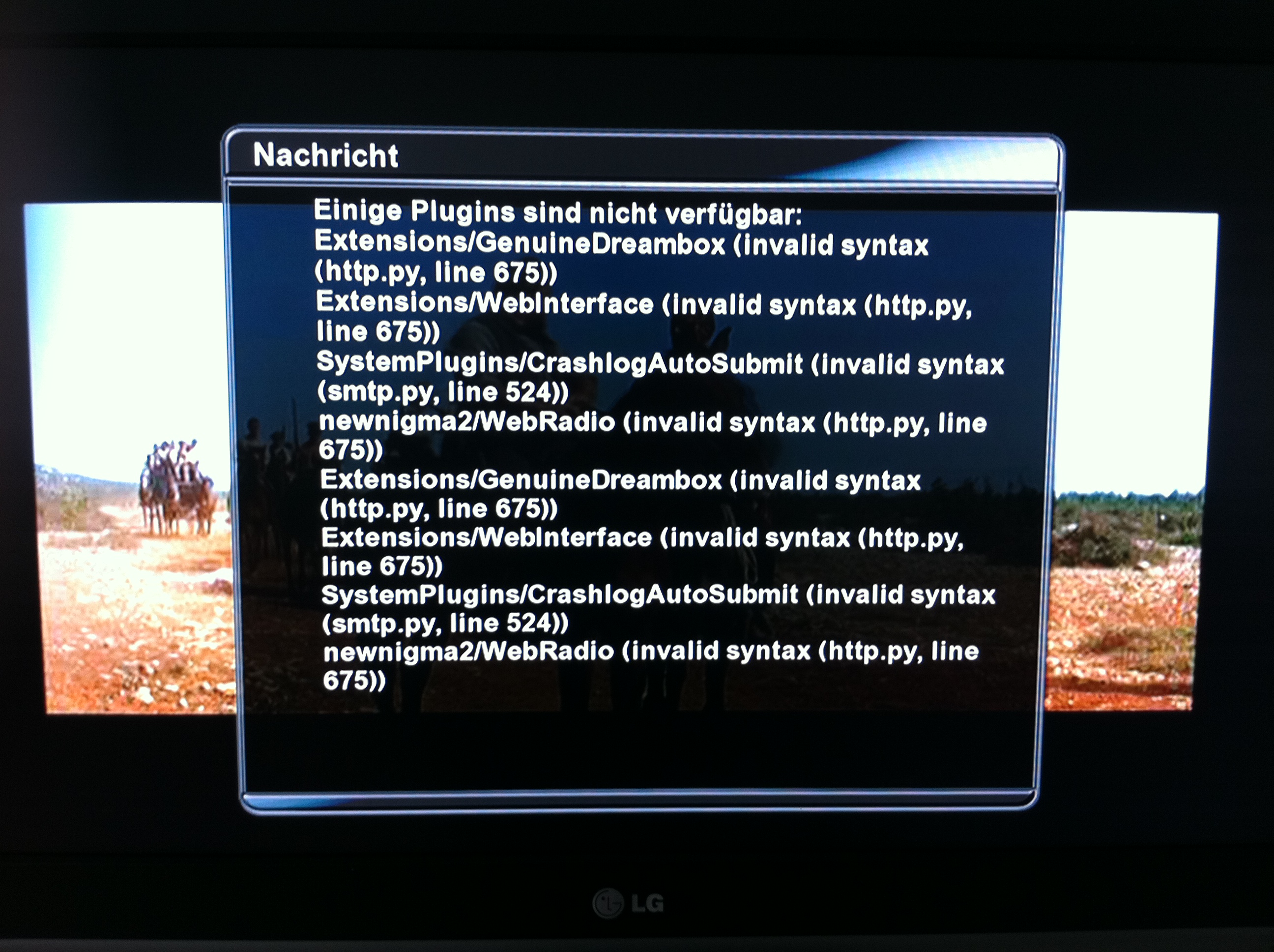

    • Tuner hab ich noch den guten alten ALPS drinnen.
      Startbilder werden auch noch anzeigt.
      Crashen tut sie glaub ich erst wenn sie den ersten StartUp versucht, sprich es sind alle Packete mehr oder weniger Installiert, aber er kann einfach nicht booten.
      Bis zum Wizzard kommt er gar nicht.
      Extern hab ich schon alle Varianten versucht (Nur HDMI, nur Scart, mit USB, ohne USB, mit Satkabel, ohne Satkabel...)
      Bin die Sekunde gerade dabei es per Update zu versuchen.
      140 Pakete mit 0 Fehlern installiert --> Neustart
      Booting --> Greenscreen und ENDE
      Edit 1: schafft es bis starting, dann kommt der Spinner, und dann ist aus.
      Edit 2: Mit dem Web-Update hat er es scheinbar geschafft.
      Hatte sich zuerst auch wieder zweimal wie oben beschrieben aufgehängt.
      Hab ihn dann vom Saft genommen, und neu booten lassen... und WOW
      er hat des doch noch geschafft. Jetzt ist er zumindest schon auf 3.1.6
      Edit 3: PuginFehler sind noch immer da, muss noch immer auf mein WIF verzichten.
      Hab dir schnell ein Pic mit dem Mobile gemacht und angehängt

    • Ja keine Ahnung ich finde das sieht kaputt aus.
      Auf dem ersten blick sieht das zwar wie nen e2 Fehler aus aber die ganzen anderen jffs2 Meldungen finde ich doch bedenklich.
      Die Box scheint also auch mit dem DMM experimental nicht zu laufen.
      Da musst du dich wohl an den DMM Support wenden und die Box gegebenenfalls einschicken.
