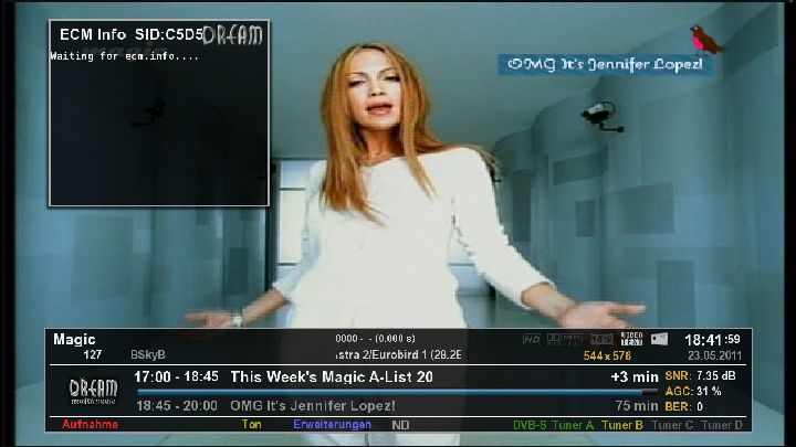

      Hier zB. habe ich keine Aussetzer. Muss aber dazu sagen ,heute ist keine Wolke am Himmel.
      LNB ist auf eine Multifeed,ist aber wirklich die Grenze.
      Bei xxx auf 28,2 sind dann ständig Unterbrechungen.
