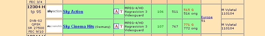

        50,74 kB, 876×119, 1.142 mal angesehen

      Kannst Du Dir nicht einmal die mühe machen und zb. hier:
      en.kingofsat.net/sat-astra1h.php
      nach zu lesen, dann wüsstet Du, dass die kanäle die fequeszen geändert haben!
