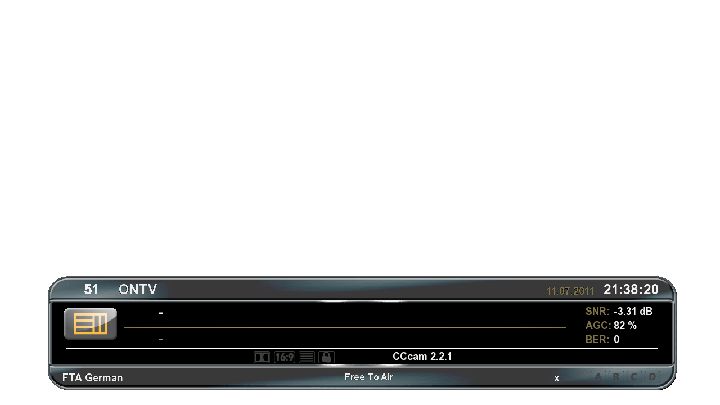

      Nachdem ich von 2.8.5 auf 3.2.1/3.2.2 neu geflasht habe via WebIF und auch via DreamUP findet meine DM8000 keine Sender mehr via SAT, via DVB-C und DVB-T geht sie. Die Anlage kann es nicht sein, da die DM7025er immer noch alle Sender finden.

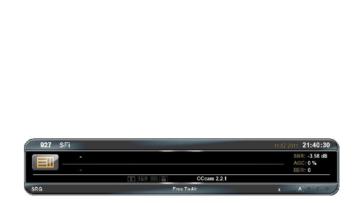

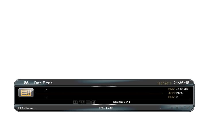

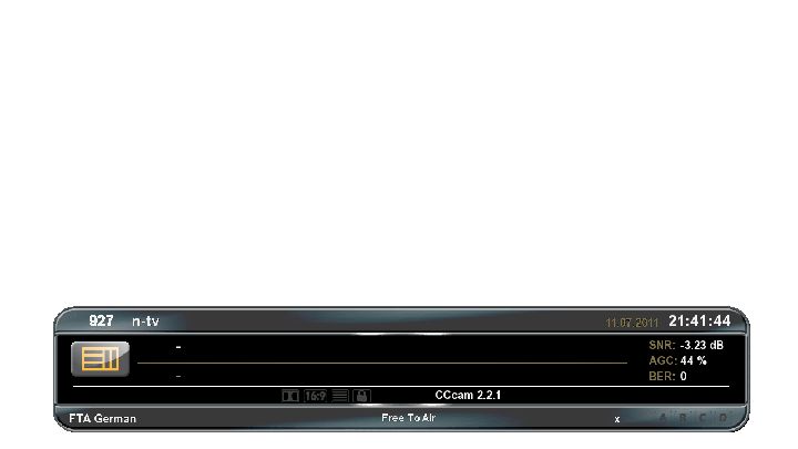

      Der SNR ist von -3.x bis 221344 sehr Variabel und Sprunghaft
      Die AGC ist von 1% bis 72 % sehr Variabel und Sprunghaft
      Der BER ist immer auf 0
      Schüssle WaveFontier T-90
      2 x ALPS BSTE4-101B (19,2° und 13.0°)
      1 x SPAUN SMS91409NF
      Bin mit meinem Latein am Ende da alle anderen Boxen gehen

      Es war ein technischer defekt bei meiner Dreambox 8000 siehe eMail von DMM.
      Sehr geehrte(r) Herr xxxxxx xxxx,
      die Reparatur wurde auf Garantie durchgeführt!
      Folgendes wurde dort repariert: Broadcom Demodulator und Quarz getauscht.
      Firmwareupdate Sendersuchlauf auf ASTRA und Hotbird ---> OK
