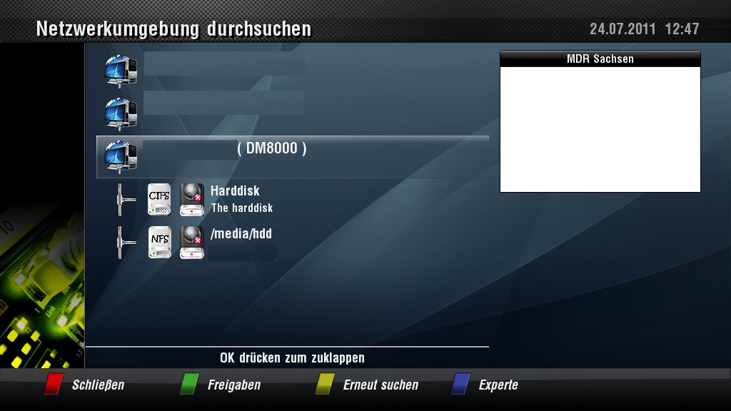

    • Also wenn es sich um die Festplatte in der Dreambox handelt.
      Automatisch erscheint da nichts, denn im Auslieferungszustand unseres Images sind weder NFS noch SAMBA Server installiert und konfiguriert.
      Möchtest du auf die Festplatte deiner Dreambox zugreifen so musst du für CIFS den SAMBA Server installieren (das scheint ja auch geklappt zu haben) und wenn du über NFS auf die Box zugreifen möchtest dann musst du natürlich den NFS Server installieren und konfigurieren.
      Der NFS Server wird über die /etc/exports konfiguriert, der Inhalt dieser könnte wie folgt aussehen:
      1. /media/hdd/ *(rw,no_root_squash,sync)
      Im Anhang ein Bild einer funktionierenden Konfiguration.
        74,82 kB, 1.024×576, 2.880 mal angesehen

    • Hallo, habe das gleiche Problem.
      NFs Server ist auf einer DM800se mit Newnigma installiert.
      Nun möchte ich mit einer Gigasblue Box mit Eniogma2 Imagge auf die Festplatte der Drema zugreifen.
      Was muß in der Gigablue eingetragen werden??
      gruss iknerf
