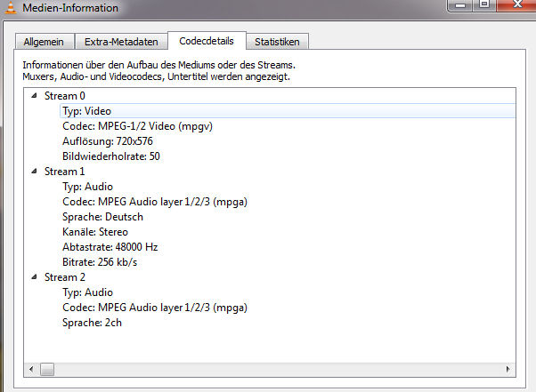

      Hier einmal die Codec Daten via VLC.

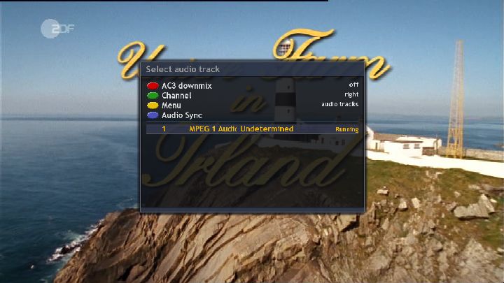

    • Hallo ich habe mir das Sample auf meine 8k kopiert und es läuft ohne Mucken mit Ton, 2,3 mal hintereinander. Besteht aus 1 Tonpiste Audio MPEG 1 Undetermined.
      Ob die auch synchron mit dem Bild laufen ist nicht zu sagen da nicht gesprochen wird.
      Mfg.
