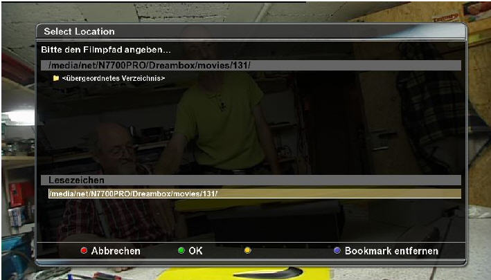

      Hab ich irgendwas verpasst ?
      Letzte Image drin , in System /Aufnahme Pfade alle Pfade angepasst auf meine NAS, Nimmt auch wunderbar alles auf ( In die Nas)
      /Einstellungen/System/Aufnahmepfade/
      Standart / Timer../ Sofort.. / Timeshift alles ins gleiche Folder der Nas..
      nur "Video" Taste auf der Fb bringt mich wieder auf Hdd/movie der Internen Platte.. .
      Was läuft da falsch ?
      Pfade im Menue richtig angegeben, Aufnahme geht auch passend dort hin.
      Abspielen NUR über Mediaplayer.. Das kanns ja nicht sein
      (Reboot nach eintrag der Pfade natürlich auch gemacht)
      mfg
      1100 mbit Static IP
    • Ähm, so schlau war ich auch
      Alte Bookmark (Hdd/Movie) gelöscht , und sehe nur meine NAS Bookmarks da...
      trotzdem geht er nur auf /hdd/movie (interne Hd)
      Muss ich nun IMMER 2 mal "Video" drücken um Videos anzuschauen ??
      Wobei ich es gerne so hätte - ein mal "Video" drücken -> richtiger Pfad...
      Denn Bookmarks sind ja drin .
      mfg

    • Ja also hier nicht, hier funktioniert das alles wunderbar.
      Wenn du unten auf dem Bookmark bist dann die OK Taste drücken, dann sollte dieses Verzeichnis immer geöffnet werden.
    • Das gleiche auch auf zwei anderen dm 8000 und einer 800se
      wenn ich 2 mal auf" Video" drücke, dann auf dem Bookmark auf "OK" ,dann bin ich im Aufnahme Folder der NAS..
      genau DAS sollte aber eigendlich beim "1 mal" drücken der taste Video passieren ;)
      hm....
      Muss ich da auf GENAUE Foldernamen achten ?
      xxx/Movie ?
      mfg
      UPDATE:
      Mal neu Geflasht, nun klappts auf einer 800se
      Gleich mal 8000 abchecken...
      UPdate: Nach Neuflash zweier 8000 klappt es da nun auch ... hm....
      mfg
      1100 mbit Static IP
      Dieser Beitrag wurde bereits 3 mal editiert, zuletzt von antivirus ()
