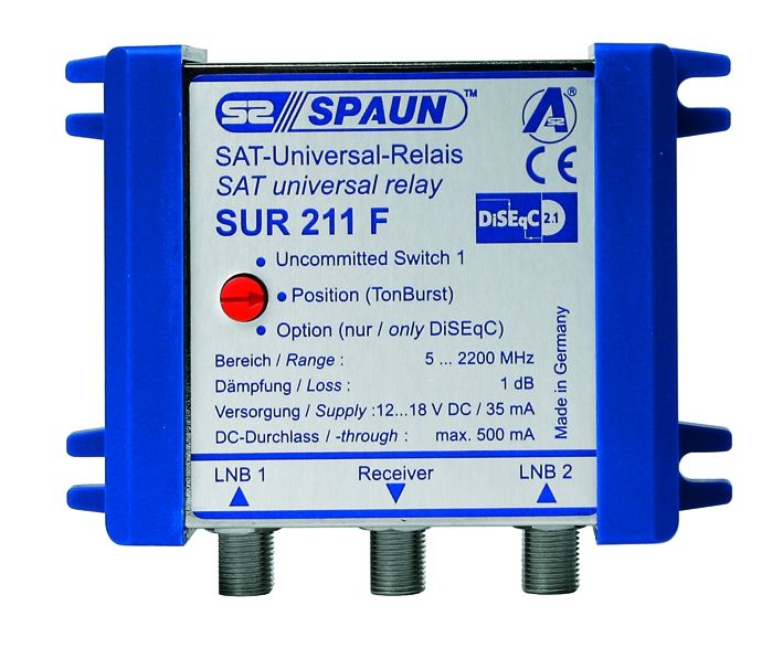

    • Hoi Tanega,
      In deinem Fall würde dann ein SPAUN SUR 211 WSG reichen, wichtig ist dass WSG wenn Du Ihn draussen montieren willst. Weil Du sonnst beim SUR 211 F noch ein Outdoor Gehäuse kaufen musst.
      Du müsstest dann den Schalter auf dem Spaun SUR 211 auf die Position "Uncommitted Switch 1" stellen.
      Siehe Bild
      WSG =Wasserspritz Gehäuse
      Gruss
      Solaris
