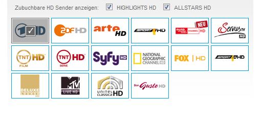

    • Hi
      wie immer eine Frage der Ansprüche.
      Für die paar HD-Sender reicht mir erst einmal noch der interne Tuner meines TV, und aufnehmen kann der auch. (trotzdem werd ich mir ne 7020HD kaufen :D )
      Und Mediaplayer brauch ich nicht. So "komische" Videoformate besitze ich nicht :D
      mp3 geht zwar recht komfortabel. aber von meiner Squeezebox klingt es wesentlich besser
      Das nicht mehr viel kommt von DMM ist klar. Aber wozu auch, das Ding läuft ja.
      Und ich meinte ja auch bei begrenztem Budget. Wenn ich 200€ habe würde ich mir niemals einen Technisat oder Humax mit USB-ecording antun
      Dream 500 und 800? Haben nur einen Tuner und sind teurer
      Eine gute und komfortable Box um 200€ mit 2 Tunern findest du nirgends.
      BW: und bevor UM die Privaten in D einspeist friert die Hölle zu :D
