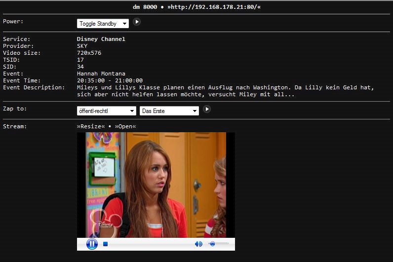

      bekomme bei meiner 8000er immer "parsererror 200" Receiver is possibly offline. Die Box ist über WLAN verbunden. Meine 800se hingegen verbindet sich korrekt und ist über LAN mit dem Router verbunden. Was kann die Ursache sein das die Box nicht angezeigt wird? Der Stream hingegen läuft im Gadget!
        12,64 kB, 135×130, 1.284 mal angesehen
        103,56 kB, 796×531, 1.653 mal angesehen

    • Original von Harti1969
      bitte lasse mir Deine Settings.ini aus dem E2Info-Gadget-Verzeichnis zukommen - nicht die aus dem darüberliegendem Verzeichnis - und Passwörter entfernen, falls vorhanden ;)

      merci Harti1969, aber die Settings.ini schaut okay aus.
      Ich habe leider keine 8000er, bitte teile mir alle Ausgaben von folgenden Links mit:
      192.168.178.21:80/web/powerstate
      192.168.178.21:80/web/subservices
      192.168.178.21:80/web/vol
      192.168.178.21:80/web/signal
      Auf die Portangabe (":"80) kannst Du eigentlich verzichten, denn der Web-Standardport ist 80.

    • <e2powerstate>
      <e2instandby>false</e2instandby>
      </e2powerstate>
      <e2servicelist>
      <e2service>
      <e2servicereference>1:0:1:22:11:85:C00000:0:0:0:</e2servicereference>
      <e2servicename>Disney Channel</e2servicename>
      </e2service>
      </e2servicelist>
      <e2volume>
      <e2result>True</e2result>
      <e2resulttext>State</e2resulttext>
      <e2current>5</e2current>
      <e2ismuted>False</e2ismuted>
      </e2volume>
      <e2frontendstatus>
      <e2snrdb>15.38 dB</e2snrdb>
      <e2snr>87 %</e2snr>
      <e2ber>0</e2ber>
      <e2acg>0 %</e2acg>
      </e2frontendstatus>
    • XML-Verarbeitungsfehler: Nicht definierte Entität
      Adresse: 192.168.178.21/web/about
      Zeile Nr. 139, Spalte 76:
      <div class="snippetLine"><span class="lineno">148</span><span class="code">&nbsp;&nbsp;&nbsp;&nbsp;try:</span></div>
      da ist die Web-API der 8000'er kaputt, hat nichts mit dem Gadget zu tun.
      Am besten den Bug melden ;)
