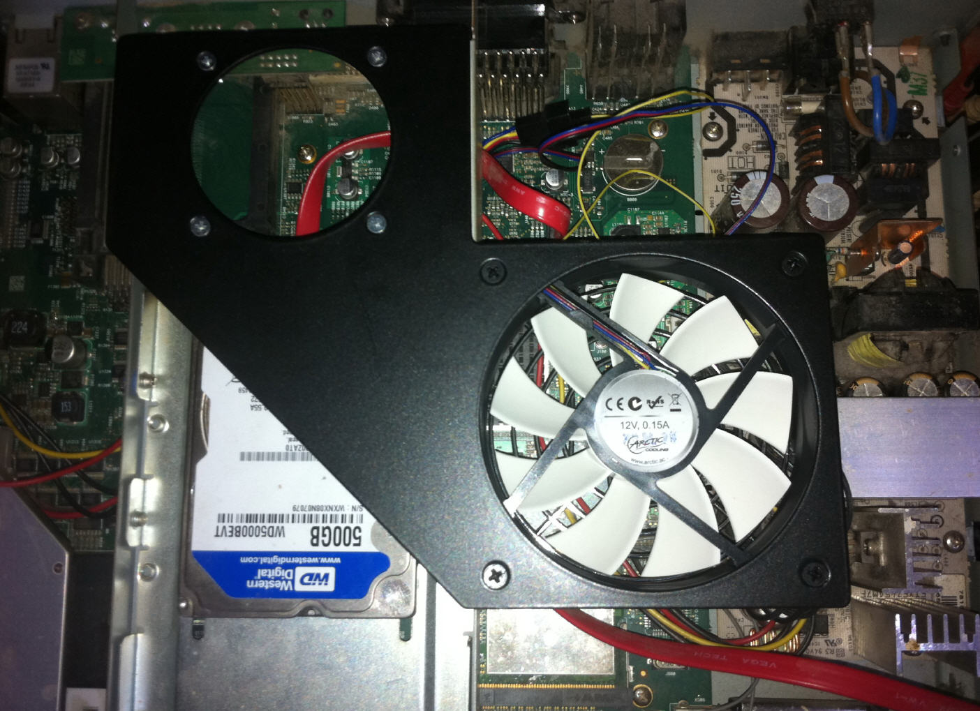

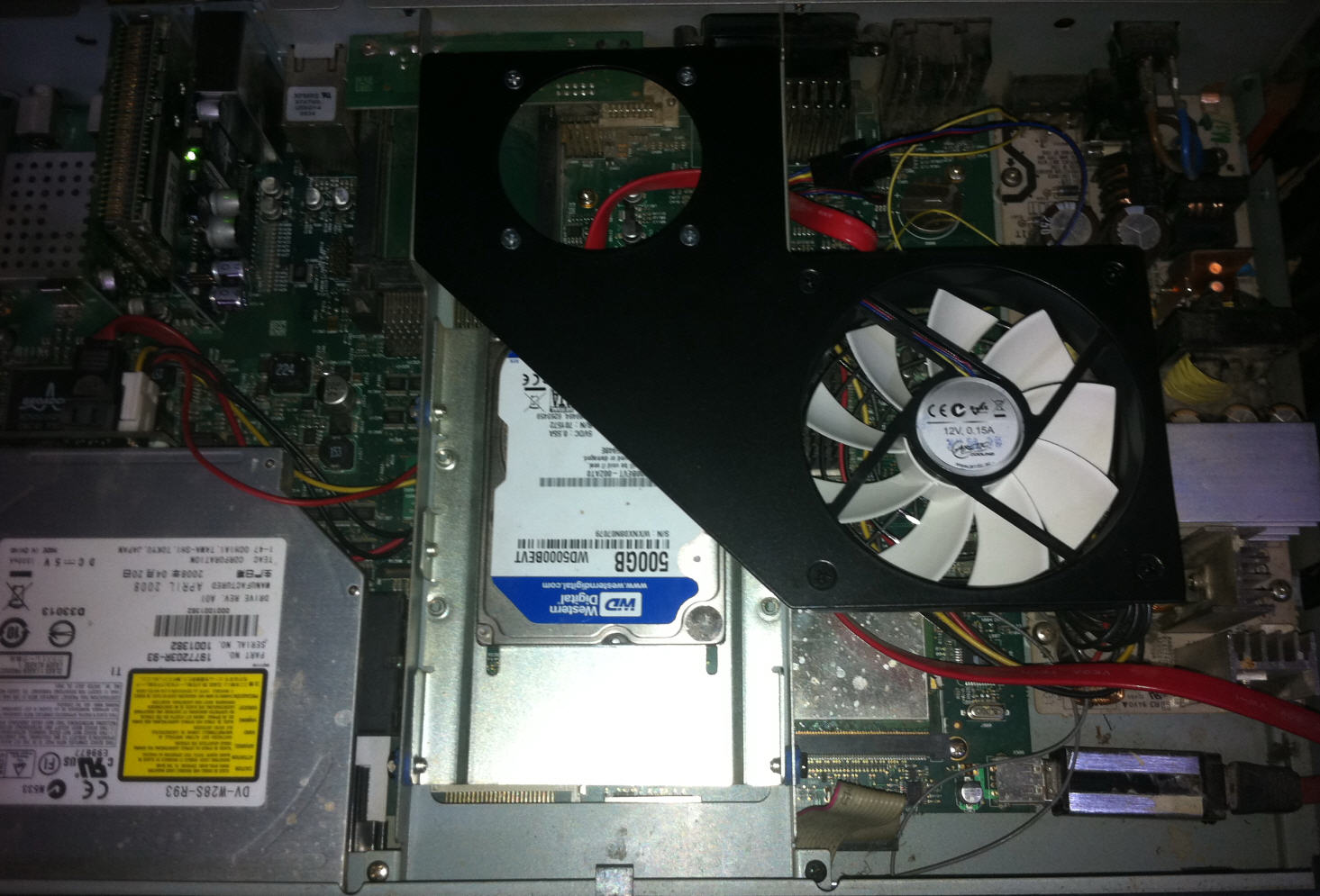

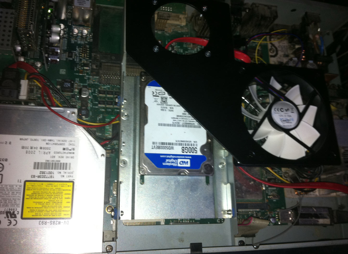

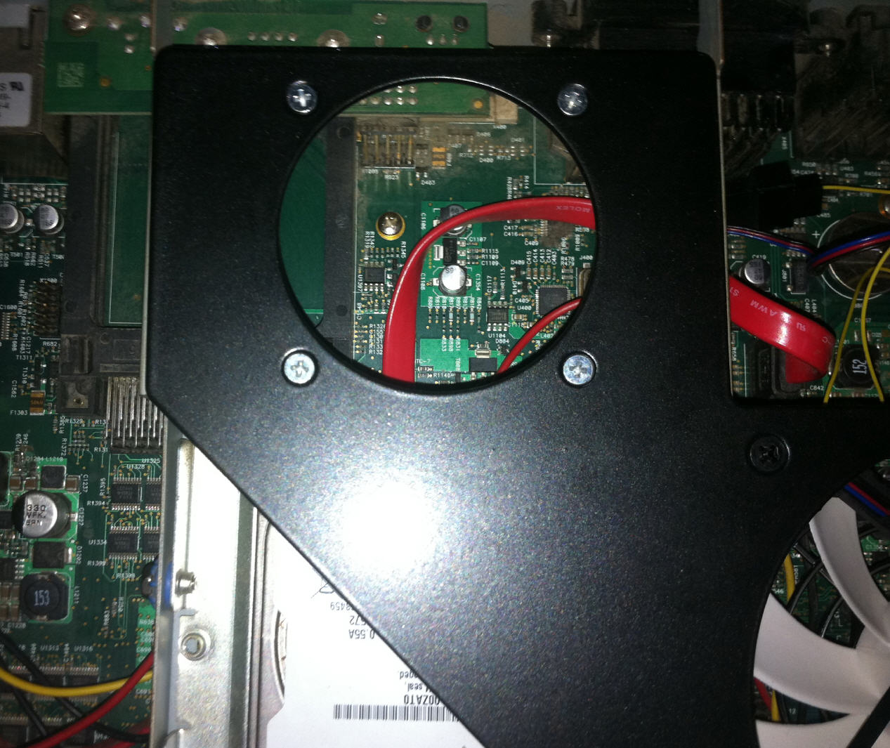

      Anbei paar Bilder nach einbau eines neuen Lüfters ( Box Drehzahl geregelt)
      Propeller dreht mit 1300 Upm und schön leise..und BOX bleibt gut kalt...
      32 Euro Die sich gelohnt haben

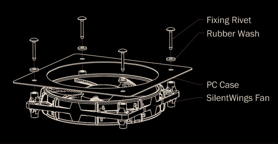

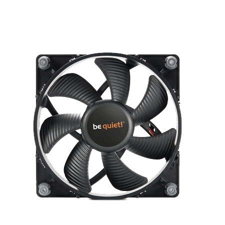

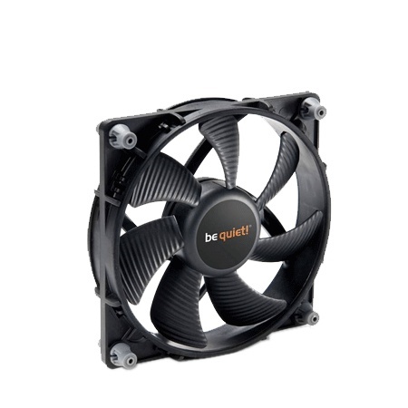

    • ich hatte mir den Lüfter + Alu Halter bei Ebay bestellt , und musste feststellen das der Lüfter absolut Schrottttttttttt und Laut auch noch ist
      Jetzt habe ich diesen Lüfter Drinne und muss sagen einfach nur Leise ich Hören den Lüfter so gut wie garnicht
      ich habe mir diesen Lüfter eingebaut be quiet! SilentWings PWM 92mm BQT T9225-LF-PWM
      Produktbeschreibung: Be quiet! Silent Wings Case Fan - Gehäuselüfter
      Produkttyp: Gehäuselüfter
      Lüfterdurchmesser: 92 mm
      Gebläsehöhe: 25 mm
      Lüfterlager: Dynamisches Fluid-Lager
      Drehgeschwindigkeit: 470-1800 U/min
      Luftstrom: 55,4 CFM
      Netzanschluss: 3-poliger Stecker, 4-poliger Molex-Anschluss rein 4 PIN
      Merkmale: Screwless design, PWM-Unterstützung (Pulse-Width Modulation)
      Abmessungen (Breite x Tiefe x Höhe): 9.2 cm x 9.2 cm x 2.5 cm
      PS: Die Montage ist ganz Einfach ;)
      der Lüfter ist einfach nur Leise 8)

    • Hallo!
      Ich habe mir auch den be quiet! SilentWings PWM 92mm BQT T9225-LF-PWM gekauft.
      Nur eine kleine Ergänzung zu techn. Daten: das Anti-Vibrations-Konzept - die Übertragung von Schwindungen auf das Gehäuse wird vermieden.
      Nun warte ich noch auf Halter.
      Grüsse!
