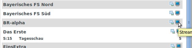

    • Wenn du mehrere verfügbare Tuner in der Box hast dann kannst du im WebIF einfach auf Stream klicken.
      Dabei wird an der Box nicht umgeschalten.

    • Und das ist mein Problem,
      die Box schaltet aber um, wenn ich im Webinterface umschalte, genau so wie es auf Deinem Bildchen ist.
      (Deshalb hatte ich auch den Vorrang für Aufnahme auf "nein" gesetzt. Aber auch mit einem "ja" schaltet die beim Netzwerkzugriff um.)
      Irgendwie, Irgendwo ist da nen Haken, dass die Box umschaltet sobald ich per WebIF zugreife. :tischkante:

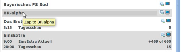

    • All die Jahre hat bei mir noch nie eine Box umgeschaltet wenn man direkt auf Stream klickt.
      Die Aufnahmen haben selbstverständlich vorrang.
      Zap (umschalten) ist direkt daneben, siehe Bild.

    • ok, korrekt ist, dass die Box beim Klick auf Zap umschaltet. Da hast Du vollkommen recht.
      Da habe ich mich wohl etwas ungenau/dumm ausgedrückt.
      Bei der Senderauswahl im WebIF und dem Umschalten dabei geht die Box auf den gewünschten WebIF Sender und leider schaltet dabei auch das DVI-HDMI Signal auf diesen Sender wobei dadurch der Fernsehgenuss am TV, am z.Zt. geschauten Sender, leider unterbrochen wird.
      Per Fernbedienung kann man dann die Box wieder auf den vorher geschauten TV Sender zurückschalten, aber der Fernsehgenuß wurde unterbrochen, was bei "lebenswichtigen" Szenen ein bissel blöd ist. (für mich dann) ;)
      Aber genau diese "Unterbrechung" des TV-Genusses ist mein Verdruß. ;(
      (bzw., dass ich mein Frauchen dadurch ärgere, wenn ich es übertreibe. z.Bsp. wenn ich über WebIF an meinem PC schaue, ok, dieses Umschalten kriegt sie mit, ich sage es Ihr auch meist kurz vorher und sie toleriert es, aber wenn mein XMediagrabber dann für eine Aufnahme irgendwann auch noch einmal umschaltet (zappt) um vom noch freien Tuner, dem Dritten, zu streamen, das ist dann unerwartet und nervt. Vom Zappen meinerseits rede ich erst garnicht.)
      Ich hoffe, ich habe mein Problem jetzt richtig beschrieben. (Beim Streamen schaltet die Box natürlich nicht um, das Zappen (den Sender anklickern) löst das Umschalten aus.)

    • Naja, so recht verstehe ich dein Problem noch nicht.
      Möchte ich irgend ein Kanal am PC schauen dann klicke ich auf stream und der Stream wird im VLC geöffnet ohne das an der Box umgeschaltet wird.
      Wenn du irgendwelche anderen Programme nutzt die jedes mal umschalten dann ka..
    • vielleicht klickst du wirklich immer auf den sendernamen statt auf das icon stream?
