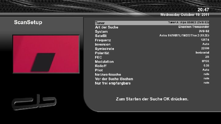

Testvild auf 12,574 GHz (Polarisation horizontal, Symbolrate 22 000 MSym/s, FEC 2/3, Modulation 8PSK) -
kann ich keine neue Sender suchen lassen mit der DM 800 Se und der neusten image von hier komme mit der manuellen eingabe nicht klar, Tele 5 HD leuft seit heute
läuft schon oder?
hier die notwendigen einstellungen:
ok danke und wie stell ich das am schnellsten ein
menu---einstellungen---kanalsuche---manuelle suche---....
ok habe sie gefunden und wie speicherre ich sie ab
OK drücken und schon ist der gefundene Sender gespeichert!
