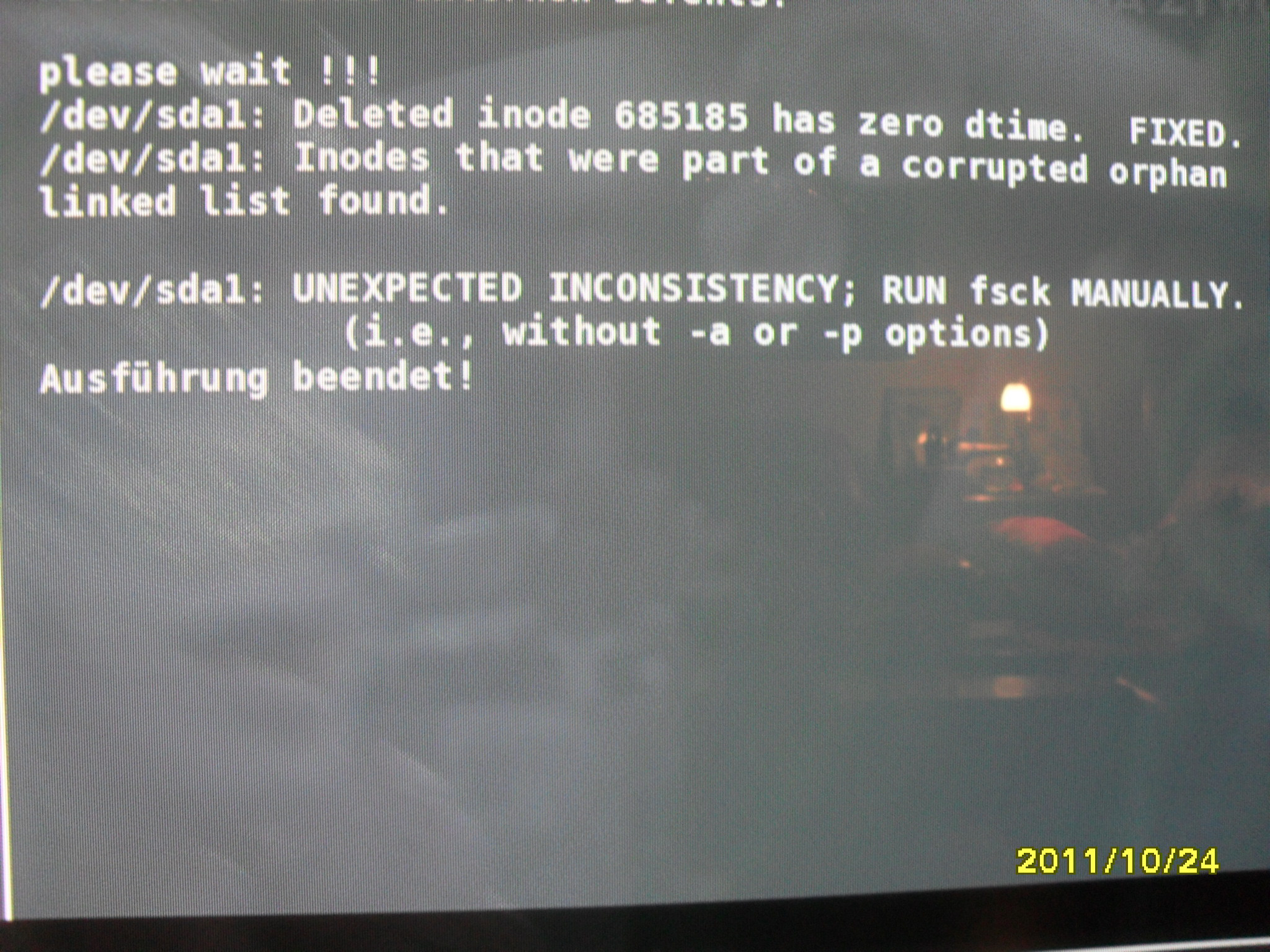

      Halllo
      ich habe dreambox 800 HD Orginal , instaliert ist newenigma2 - 3.2.2 update gestern gemacht
      Festplatte 1GB Hitachi - ist schon4 Jahre alt und macht irgendwie Probleme
      1 bei Aufnahmen bricht die manchmal Aufnahmen ab und sehe ich die Räder
      das wars Hardreset hift nur
      2 also habe ich die platt gemacht . neu initialisiert in "Menue" alles oki bisdahin
      dann aber schrieb ich das in telnet
      root@dm800:~# fsck.ext3 /dev/sda1
      e2fsck 1.41.9 (22-Aug-2009)
      /dev/sda1 is mounted.
      WARNING!!! Running e2fsck on a mounted filesystem may cause
      SEVERE filesystem damage.
      Do you really want to continue (y/n)? yes
      /dev/sda1: recovering journal
      Error reading block 32768 (Attempt to read block from filesystem resulted in sho rt read). Ignore error<y>? yes
      Force rewrite<y>? yes
      Segmentation fault
      ist die kapput ?
      was kann ich noch machen
      Danke euch
        1,01 MB, 2.048×1.536, 938 mal angesehen

      4 .....ENDSTAND
      ich glaube es ist Anschluss ! dies kleine esata rote zu matherboard macht Probs !! wenn ich Kabel dadrin bewege schaltet sich Platte aus und ein !!!!! hmmmm oder Probs von MAtherboard kann auch sein
      5 jetzt habe ich es per USB verbunden ich teste ob alles oki nach 2 Stunden Aufnahme
      6 Stunden vorbei alles bestens !!
      Danke für deine Hilfe ich melde mich später
