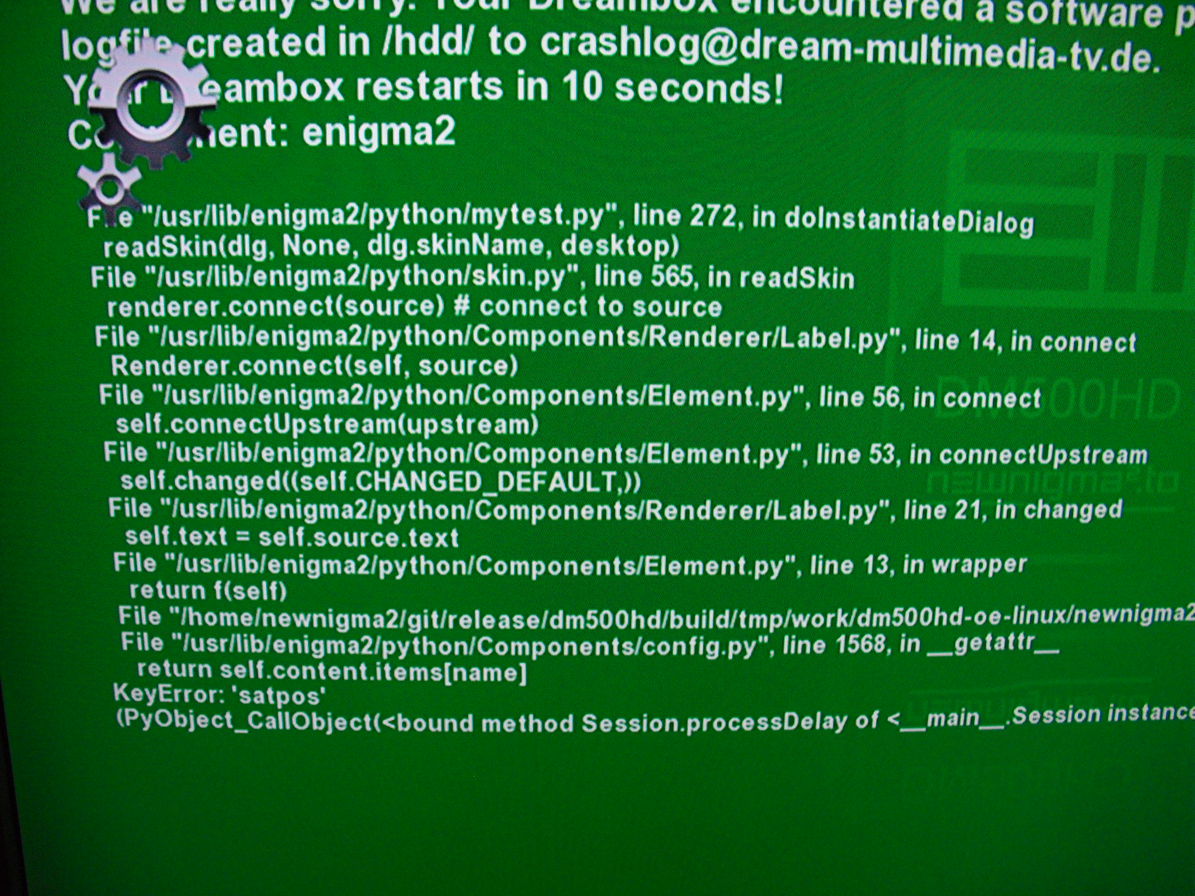

    • hab leider keine aktuellen crash log die sind als txt dokument oder?

    • Wenn du dich via FTP mit der Box verbindest das liegen die Crashlogs unter /media/hdd und haben ein Namen wie enigma2_crash_1318627159.log

    • Die Box Crasht da der Flash-Speicher pralle voll ist.
      Entweder ist eine Aufnahme in den Flash gewandert oder du hast zu viel installiert.
      Schalte mal die Festplatte aus, starte die Box neu und schaue mal ob unter /media/hdd noch was liegt.

    • Ich hab das aktuelle Image bei einem Kumpel drauf gemacht (DM800 - 3.3.1)
      jetzt läuft seine Festplatte nicht mehr an.
      Immer wenn er in Einstellungen -> System -> Festplatte
      kommt ein Green Screen.
      Hier anbei der txt der crash_log.

    • Habe nun die DM800 nochmals neu geflasht -> selbes Problem.
      Hab die HDD auch mal ausgebaut und in meine DM800Se eingebaut.
      Dort das selbe versucht und auch da ein Green Screen.

    • das problem besteht ja darin dass ich gar nicht soweit komme !!!
      sobald ich auf Einstellungen -> System -> Festplatte gehen, dauert es kurz. man sieht auch die laufenden zahnräder kurz und dann kommt der green screen.
