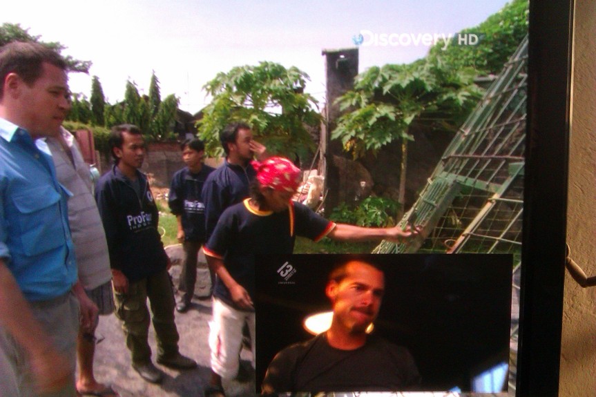

      124,04 kB, 863×575, 2.578 mal angesehen
    meine 7020 HD ist heute gekommen. :D Ich habe gleich mal euer neuestes Unstable Image installiert. Hat auch alles prima funktioniert. Soweit so gut.
    Aber das mit den PAY TV funktioniert nicht so wirklich. Ich habe sowohl CCCAM 2.2.1 und SCAM 3.57 probiert für meine SKY und schwarze HD+ Karten. Es kommen nur klötzchen und etwas gepiepse. Unter meiner 800er funktionieren beide einwandfrei mit der SCAM 3.57
    Muss ich dafür noch irgendetwas installieren. Neustart der EMU und des Gerätes hat leider nix bewirkt.
  • Nein man muss nichts installieren.
    Für zukünftige Fragen:
    Welche Tuner sind in der Box verbaut ?
    Wie sind die Empfangswerte auf den gestörten Sendern mit jedem einzelnen Tuner (SNR, BER)
    Welche Softcam wird verwendet ?
    Welche Karten sind vorhanden ? (genaue Bezeichnung)
    Wie sind die Tuner verkabelt ?
  • Ich habe die Variante mit 2 SAT Tuneren. SKY Karte ist eine S02 und HD+ ist die schwarze HD02!
    bei RTL HD
    SNR 12.55 db
    AGC 20%
    BER 0
    bei SKY sieht das in etwa genauso aus (SNR12.76 bei SKy Sport HD1).
    Die freien Sender ARD HD etc laufen einwandfrei
    Ich habe am Tuner A DiseqC A/B betrieb für ASTRA & HOTBIRD.
    Tuner B einfaches LNB ASTRA
    Dieser Beitrag wurde bereits 1 mal editiert, zuletzt von -TheRock- ()
