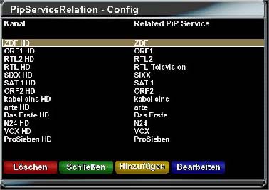

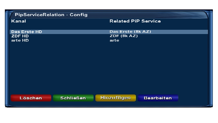

Aufgrund der Tatsache, dass die 7020HD leider nicht HD <-> HD anzeigen kann, habe ich ein Plugin geschrieben, womit man für einen Service einen eigenen PiP Service frei definieren kann.
So kann mal beispielsweise mit der 7020HD jetzt für ZDF HD den ZDF SD als PiP Sender definieren.
Da ich in meiner 7020HD nur einen Tuner aktiviert habe, definiere ich mir beispielsweise für die HD Kanäle einfach Partnerbox-Sender...damit brauche ich nur einen Tuner, das funktioniert einwandfrei.
Definieren/Verwalten kann man sich diese Services unter Erweiterungen --> Setup PiPServiceRelation
Die PiP Sender werden intern als der laufende Sender behandelt, d.h. wenn man für ZDFHD -> ZDF SD im Pip laufen lässt und macht einen Kanaltausch im PiP, so landet man wieder auf dem ZDFHD Kanal.
