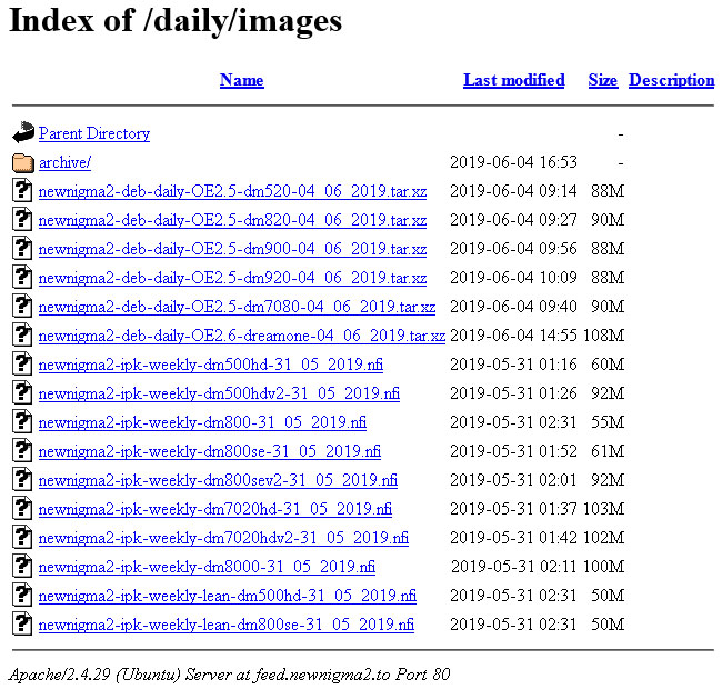

Zum Download des Newnigma2-Images:
feed.newnigma2.to/daily/images/
Das Newnigma2-Image ist, wie das originale Image von Dream Property, ein DreamboxOS-Image (DreamOS). Es basiert auf dem Stand des aktuellen unstable Zweigs von Dream Property.
Aktuelle OE2.5 bzw. OE2.6 (One und Two) basierte Images gibt es nur für die aktuellen Dreamboxen (DM52x, DM820HD, DM7080HD, DM9x0uhd, One, Two).
Die Images für die älteren HD-Boxen sind OE2.0 basiert.

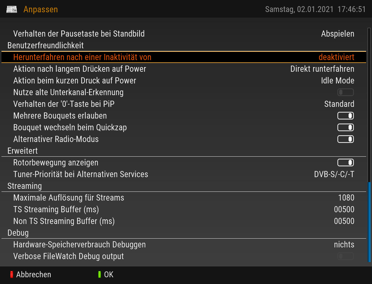

Die Bezeichnung der Betriebsmodi der Box ist den EU-Vorgaben angepasst. Da ein aktuelles Gerät im Standby nicht mehr als 1 Watt brauchen darf, was sich bauartbedingt hier aber nicht umsetzen lässt, weicht die Bezeichnung Standby dem Idle-Mode. Eine Erklärung was was ist: Betriebsmodi -

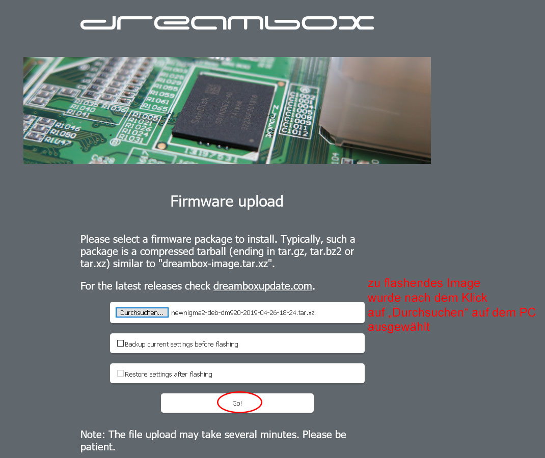

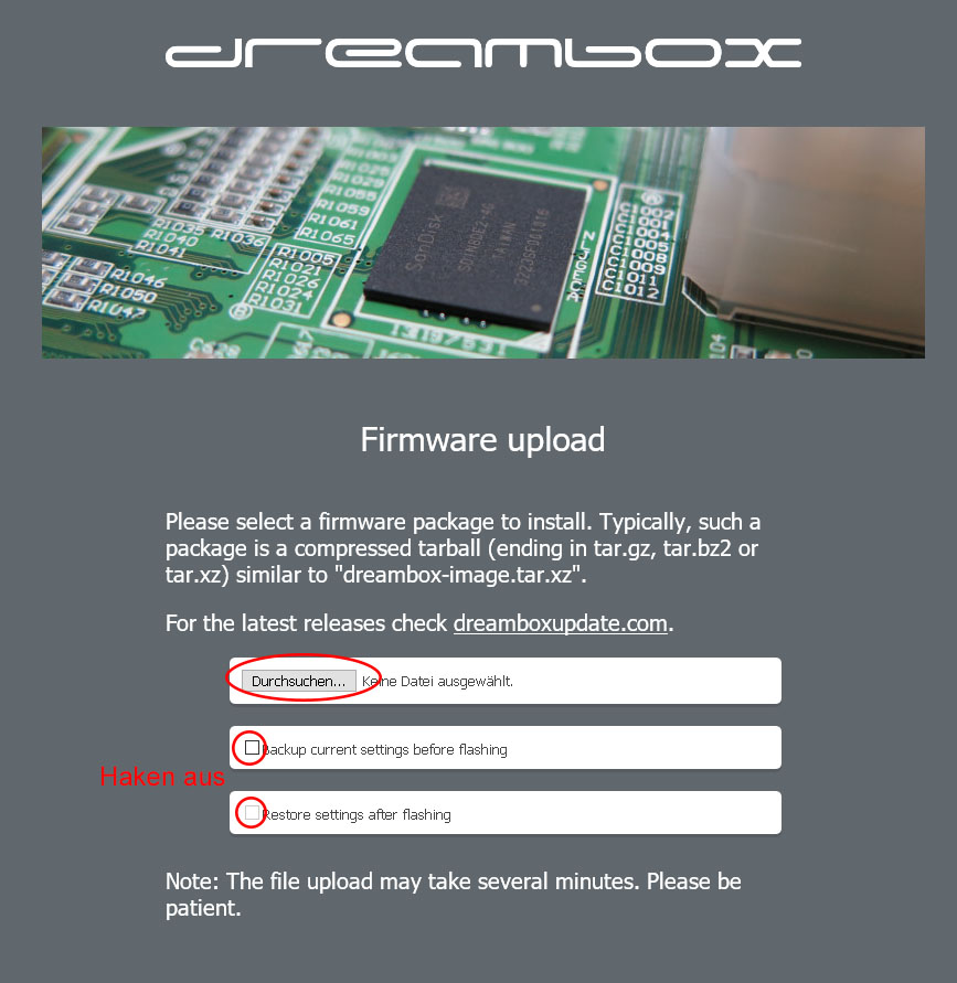

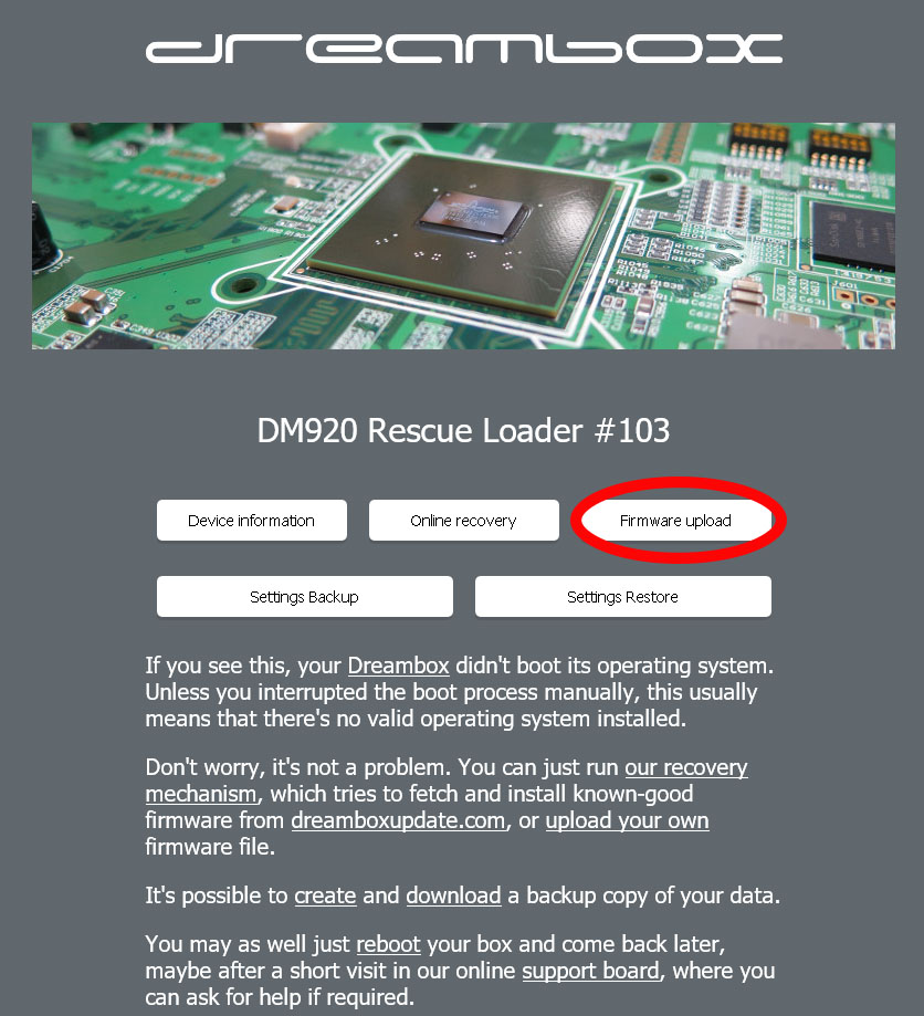

- die im Display angezeigte Adresse im Internetbrowser eines PCs im gleichen Netzwerk eingeben (bei der DM520/525, ONE wird die IP auf dem TV-Bildschirm angezeigt); Wird keine IP angezeigt, dann im Router nachsehen, ob bzw. welche IP vergeben wurde. Die IP im Flash-Modus ist nicht zwangsläufig mit der IP im normalen Betrieb identisch.
- in der darauf erscheinenden Oberfläche auf "Upload Firmware" klicken und das vorher heruntergeladene Image (newnigma2-deb-daily-dmxxxx.tar.xz) auf dem PC auswählen (die *.tar.xz Datei NICHT entpacken)
Erscheint statt dem RescueLoader das normale Webinterface, am Browser mit STRG+F5 den Browsercache löschen und die Seite neu laden.
- sollte noch kein Newnigma2 Image auf der Box sein, dann unbedingt die Haken "Backup current settings before flashing" und "Restore settings after flashing" deaktivieren
- Flashvorgang mit Klick auf "Go" starten
- nachdem der Flashvorgang beendet ist, auf "Reboot" klicken

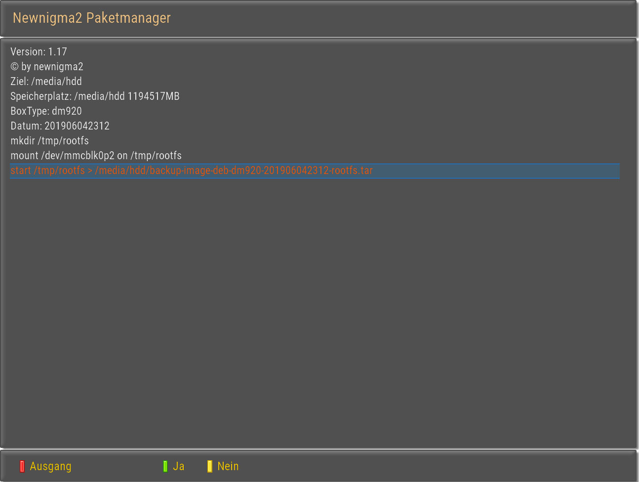

Backup erstellen
Ein Komplettbackup kann in der Softwareverwaltung/Paketmanager mit der Zifferntaste "7" erstellt werden. Einfach bei geöffnetem Paketmanager auf die Taste "7" drücken.
Es wird ein Komplettbackup in /media/hdd/ (bei One und Two in /data) erstellt (die Erstellung dauert aufgrund der Kompression etwas, nicht ungeduldig werden). Der Sicherungspfad ist festgelegt und nicht individuell einstellbar.
Das so erstellte Backup ist per RescueLoader wie ein normales Image flashbar.
Ganz ohne dafür extra ein Plugin verwenden zu müssen, kann ein Komplett-Backup auch im RescueMode der Box erstellt werden: Komplett-Backup eines Images im RescueMode erstellen (DM820, DM7080, DM9x0, One, Two)

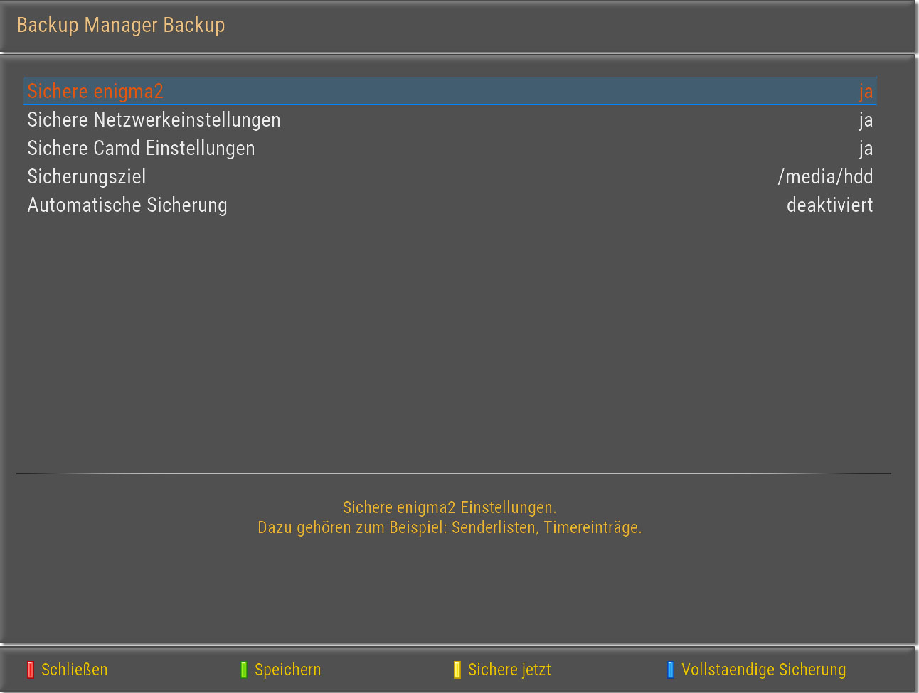

Sichern/Wiederherstellen von einzelnen Einstellungen
Das geht mit dem Sicherungsmanager (enigma2-plugin-newnigma2-backupmanager, online nachinstallierbar per Softwareverwaltung). Nach der Installation zu finden in Newnigma2Services > System Werkzeuge.

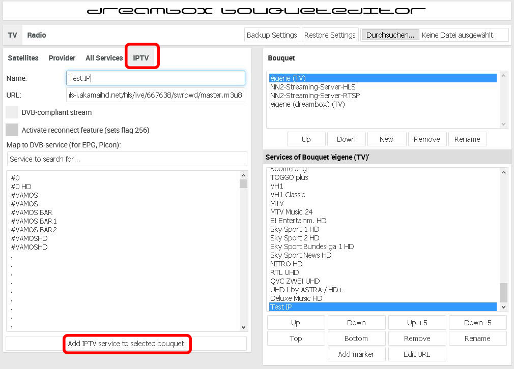

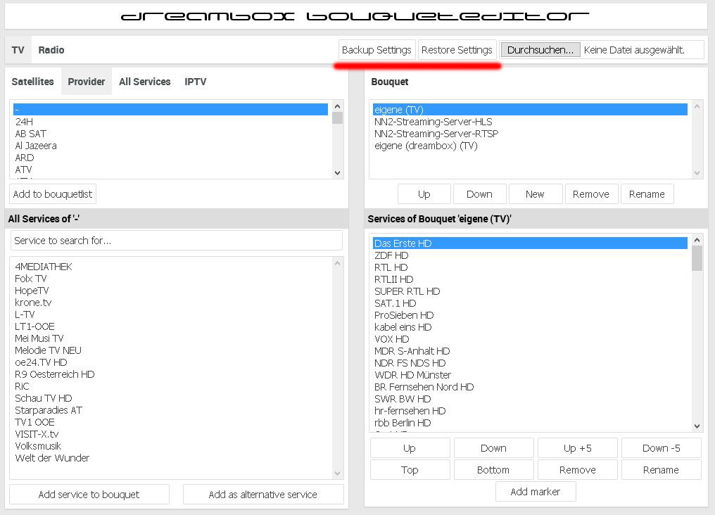

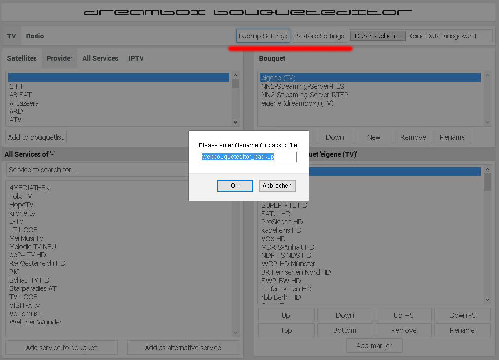

Senderlisten sichern, einspielen, bearbeiten oder auf neue Box übernehmen
Zum Sichern und Wiederherstellen von Senderlisten, gibt es eine weitere Möglichkeit per BouquetEditor. Dort können Sender auch sortiert werden.

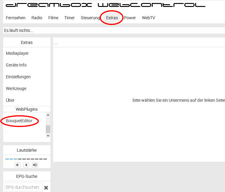

Der BouquetEditor bietet sich auch an, um die persönliche Senderliste von einer Dreambox auf eine andere zu übernehmen.
Zum Editor gelangt man über das Webinterface der Dreambox. Im Browser des PCs das Webinterface (http://IP.der.Dream.box
) aufrufen, oben auf Extras klicken und dann unter WebPlugins auf BouquetEditor.

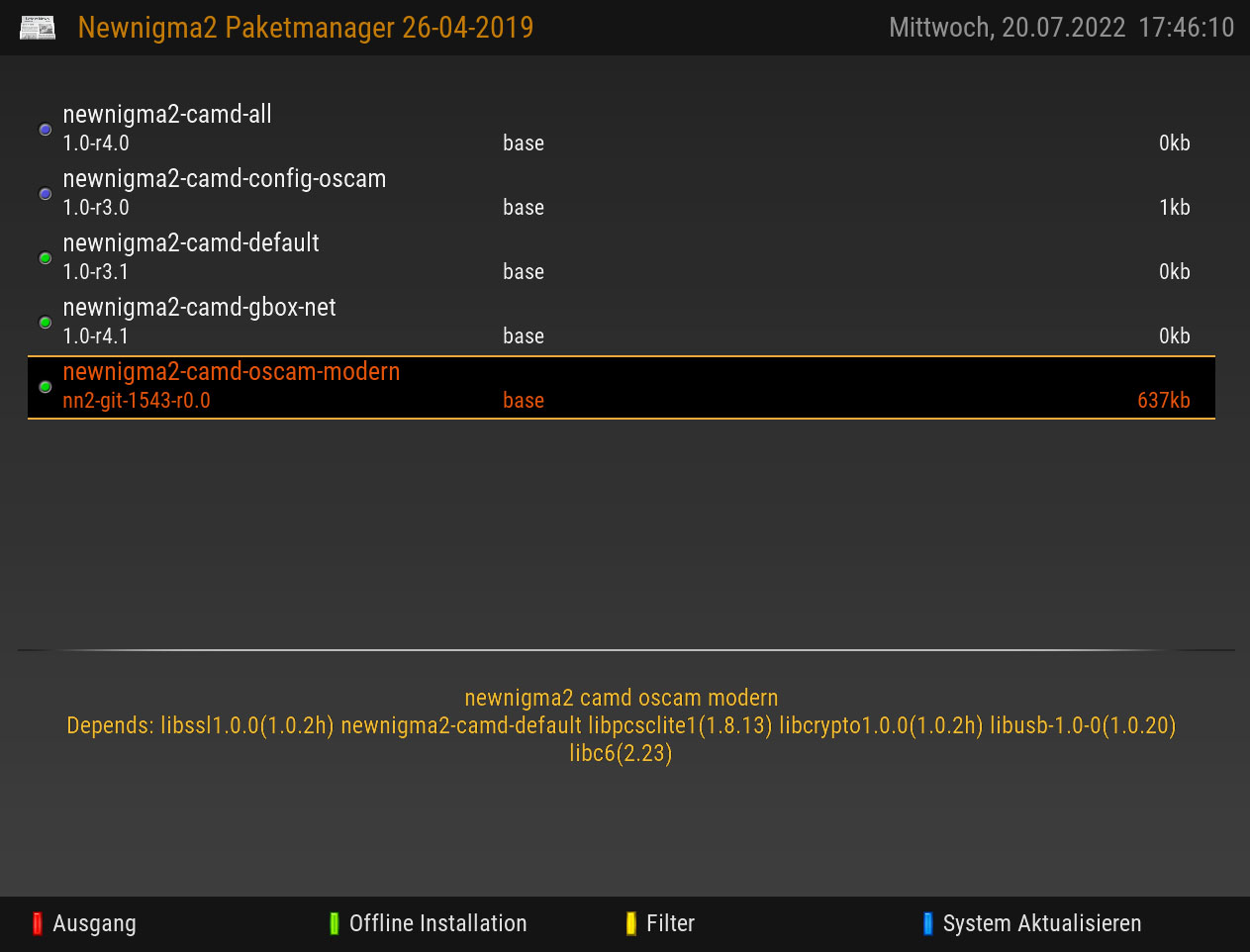

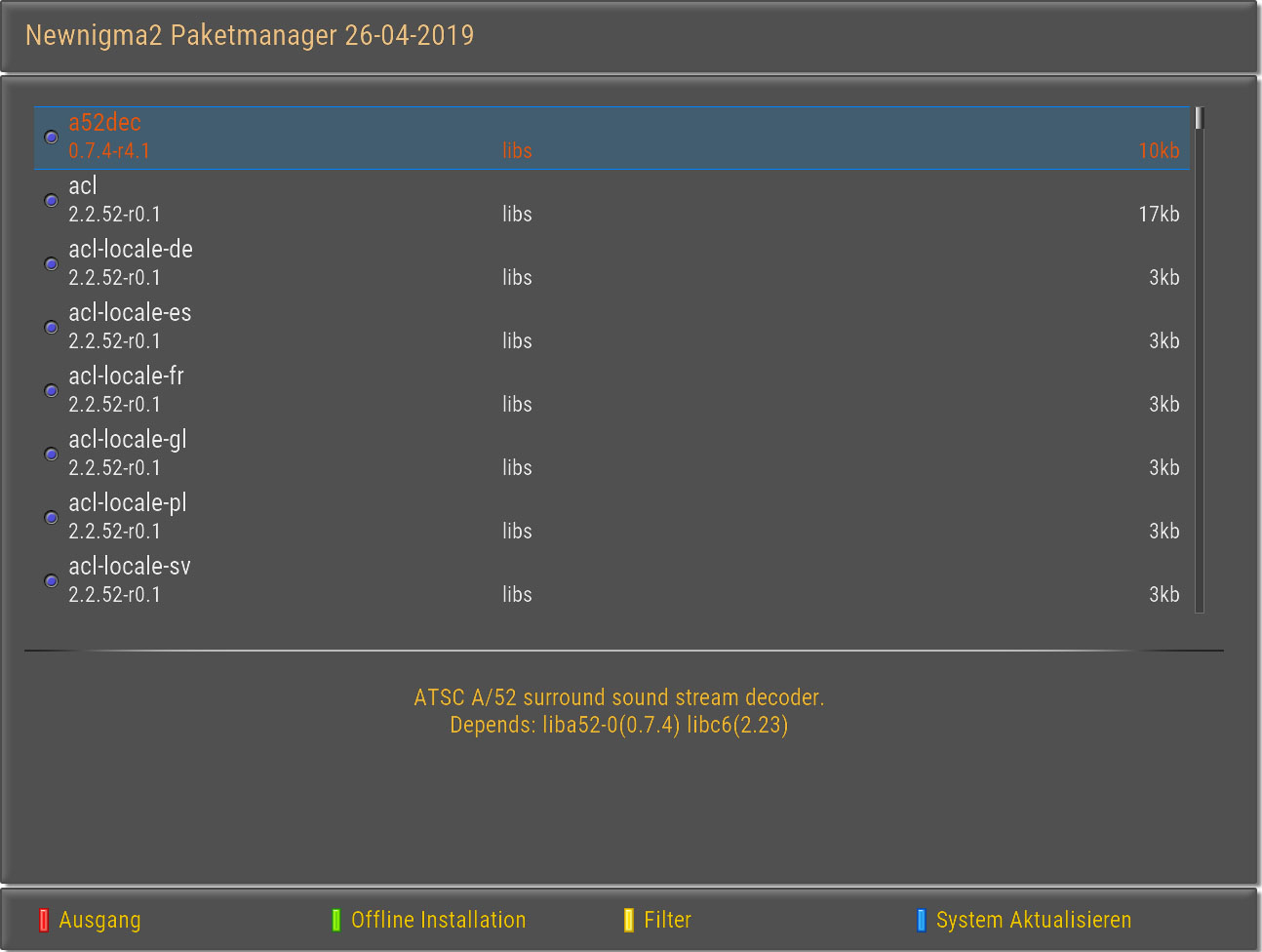

Die alte Softwareverwaltung wurde durch den Paketmanager ersetzt. Der Paketmanager befindet sich unter blaue Taste > Newnigma2 Services > Softwareverwaltung/Paketmanager.
Über die gelbe Taste können Filter gesetzt werden, sodass zum Beispiel nur Skins oder Plugins angezeigt werden.
Auf das gewünschte Paket navigieren und die Ok-Taste drücken, um es zu installieren.
Die Taste "blau" (System aktualisieren) startet die Softwareaktualisierung und bringt damit das Image auf den aktuellen Stand.
Zur Offline-Installation die grüne Taste drücken (das gewünschte *.deb Paket vorher nach /tmp auf die Box kopieren). Treten bei der Offline-Installation Fehler auf, bitte per Konsole installieren (ist etwas weiter unten beschrieben). Hier werden dann verwertbare Fehlermeldungen ausgegeben, die bei Lösung mehr Aufschluss geben, wo das Problem liegt.
Deinstallieren
Installierte Pakete werden mit einem grünen Punkt gekennzeichnet. Um ein installiertes Paket zu deinstallieren, auf das entsprechende Paket navigieren und die Ok-Taste drücken. Es folgt die Frage ob das Paket deinstalliert werden soll. Die Abfrage mit ja bestätigen.

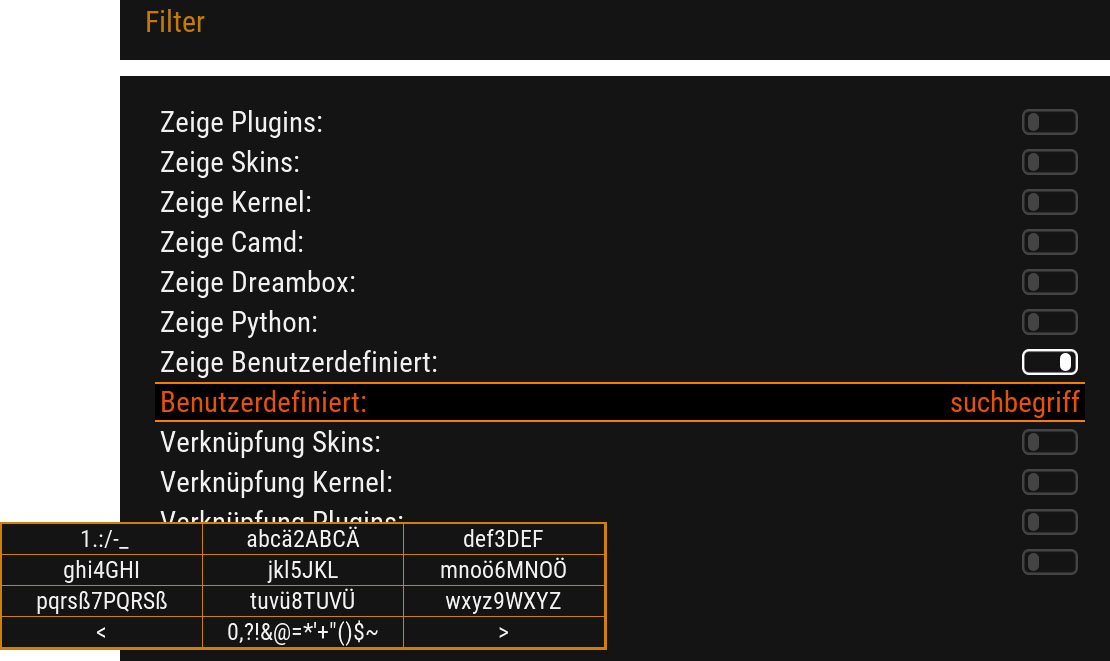

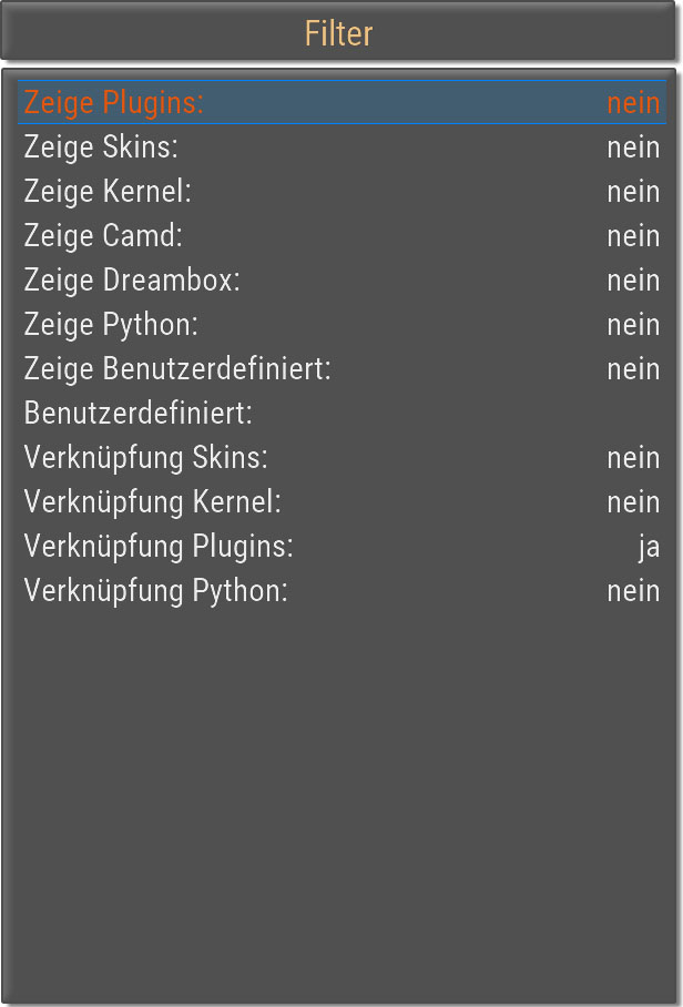

Suchfunktion
Im Paketmanager die gelbe Taste für Filter drücken und Zeige Benutzerdefiniert einschalten.
Eine Zeile darunter, kann man hinter Benutzerdefiniert einen Suchbegriff eingeben. Nach dem Druck auf OK, wird die Liste mit den Suchergebnissen angezeigt. Eine neue Suche kann sofort über die gelbe Taste gestartet werden.
Die Softwareverwaltung/Paketmanager zeigt nur installierte Plugins an, Onlineinstallation geht nicht

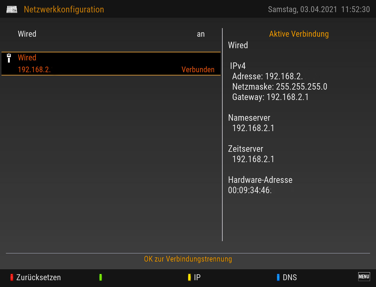

Die Box hat keinen Zugriff auf den Feed. Wahrscheinlich wurde die IP-Adresse der Box manuell gesetzt und vergessen einen DNS-Server einzutragen.
(Menü > Einstellungen > Netzwerk > Netzwerkeinstellungen > Netzwerkverbindung auswählen > blaue Taste=DNS)

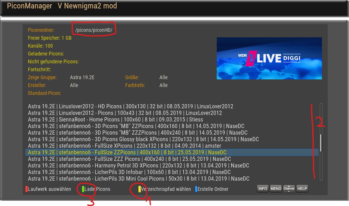

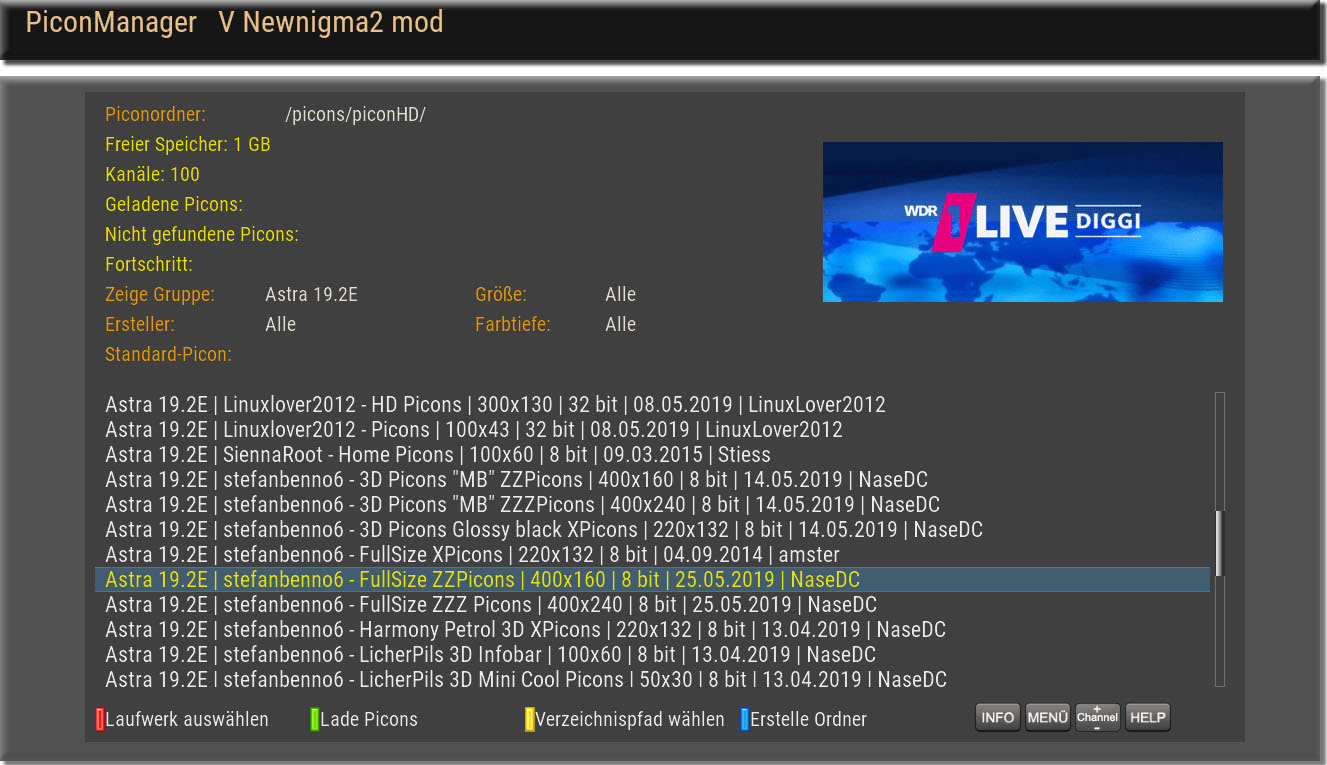

Picons installieren
Picon-Pakete werden über den Picon-Manager (enigma2-plugin-extensions-piconmanager) geladen: Menü > Erweiterungen > PiconManager
Hinweis: Der PiconManager lädt nur Picons für Sender herunter, die auch in User-Bouquets sind. Siehe auch: Picons in aktuellen Images installieren
Das gewählte Paket muss zur eigenen Empfangsart passen (Sat-Position die man empfängt bzw. Kabelanbieter) und man sollte ein aktuelles Paket auswählen (Auf das Datum achten! Nicht alle Pakete werden regelmäßig gepflegt.) Im Picon-Manager mit der gelben Taste das passende Verzeichnis zum Download wählen (siehe Picon Pfade).

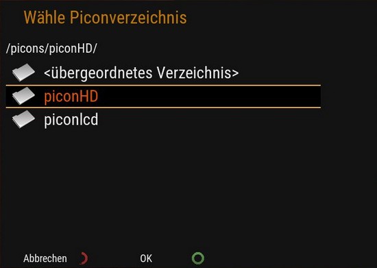

Picon Pfade
/picons/piconHD = HD/FHD Skin Picons (Infobar)
/picons/piconlcd = LCD Skin Picons für dm7080/dm820/dm9x0/Two
/picons/piconSList = Servicelist (Kanallisten) Picons (ist automatisch auf /picons/piconHD verlinkt, es werden die Picons aus /picons/piconHD verwendet)

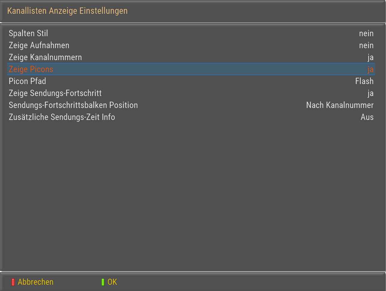

Picons in Kanalliste aktivieren
Kanalliste aufrufen > Menü-Taste > Kanallisten Anzeige Einstellungen > zeige Picons > ja > speichern mit Taste grün
Wenn es die Einstellung für die Kanallisten Anzeige Einstellungen nicht gibt, dann ist der Benutzermodus nicht auf "Experte" gestellt (Menü > Einstellungen > System > Anpassen > Benutzermodus).

Beispiel Anzeige auf dem Bildschirm: 1:0:19:6B:C:85:C00000:0:0:0:
entsprechender Dateiname: 1_0_19_6B_C_85_C00000_0_0_0.png
Auslagern nach /data
Wer seine Picons nicht in der Root-Partition des Flashs haben möchte, kann die Picons auch in der data-Partition des Flashs ablegen. (Diese Partition bleibt beim Flashen eines Images unangetastet und der Inhalt somit erhalten. Lediglich der Symlink muss dann nach dem Flashen neu gesetzt werden.)
- Erstelle die Verzeichnisse /data/picons/piconHD, /data/picons/piconlcd, /data/picons/piconSList
- Kopiere deine Picons nach /data/picons/piconHD, /data/picons/piconlcd, /data/picons/piconSList
- Lösche das Verzeichnis /picons der Root-Partition
- Ersetze das eben gelöschte Verzeichnis durch einen Symlink. Verwende dazu folgenden Befehl: ln -s /data/picons /picons -

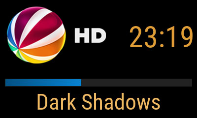

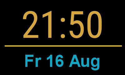

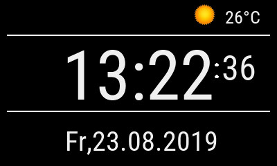

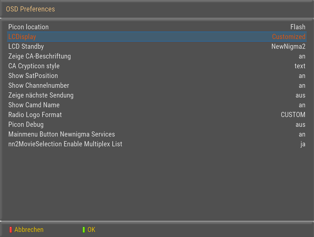

Picons im LC-Display aktivieren
Newnigma2 Services > OSD-Einstellungen > LCDisplay > Customized oder PiconOnly > speichern mit Taste grün
In der Einstellung "Enigma2 default" bestimmt der jeweils verwendete Skin wie das Display aussieht.
Hinweis: In den OSD-Einstellungen ist der Idle-Mode mit LCD-Standby bezeichnet. Gemeint ist hier der Idle-Mode. Im Standby ist die Box und das Display immer aus (siehe auch: Betriebsmodi)

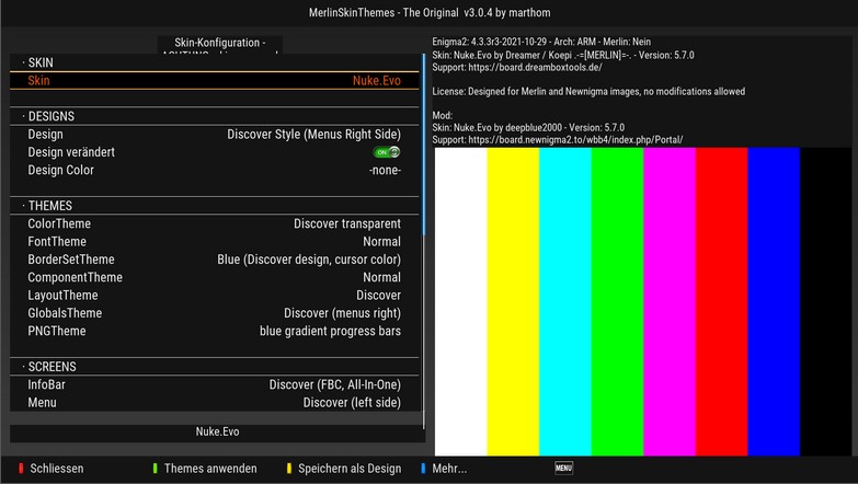

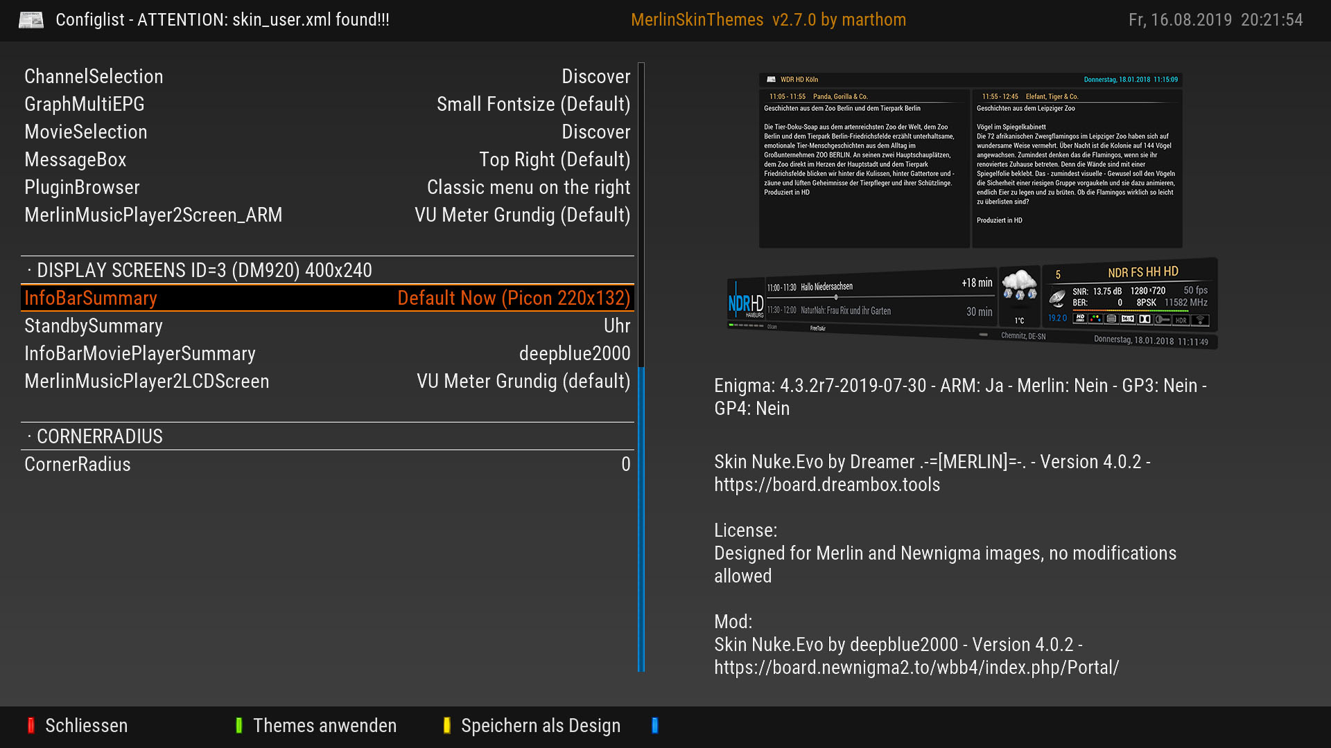

weitere Möglichkeiten (DM9x0UHD): Individuelle Einstellungen für das Display der DM9x0UHD mit LCD4Linux
Es gibt auch Skins, die mehrere Display-Ansichten mitbringen. Diese kann man mit Hilfe von MerlinSkinThemes auswählen.
Hier am Beispiel des Nuke.Evo-Skins:

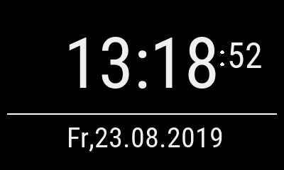

Das Display zeigt im Idle-Mode nichts an
Wenn im Idle-Mode (Soft-Standby) das Display dunkel bleibt, die Helligkeitseinstellung in Menü > Einstellungen > Bild und Ton > Display-Einstellungen kontrollieren.

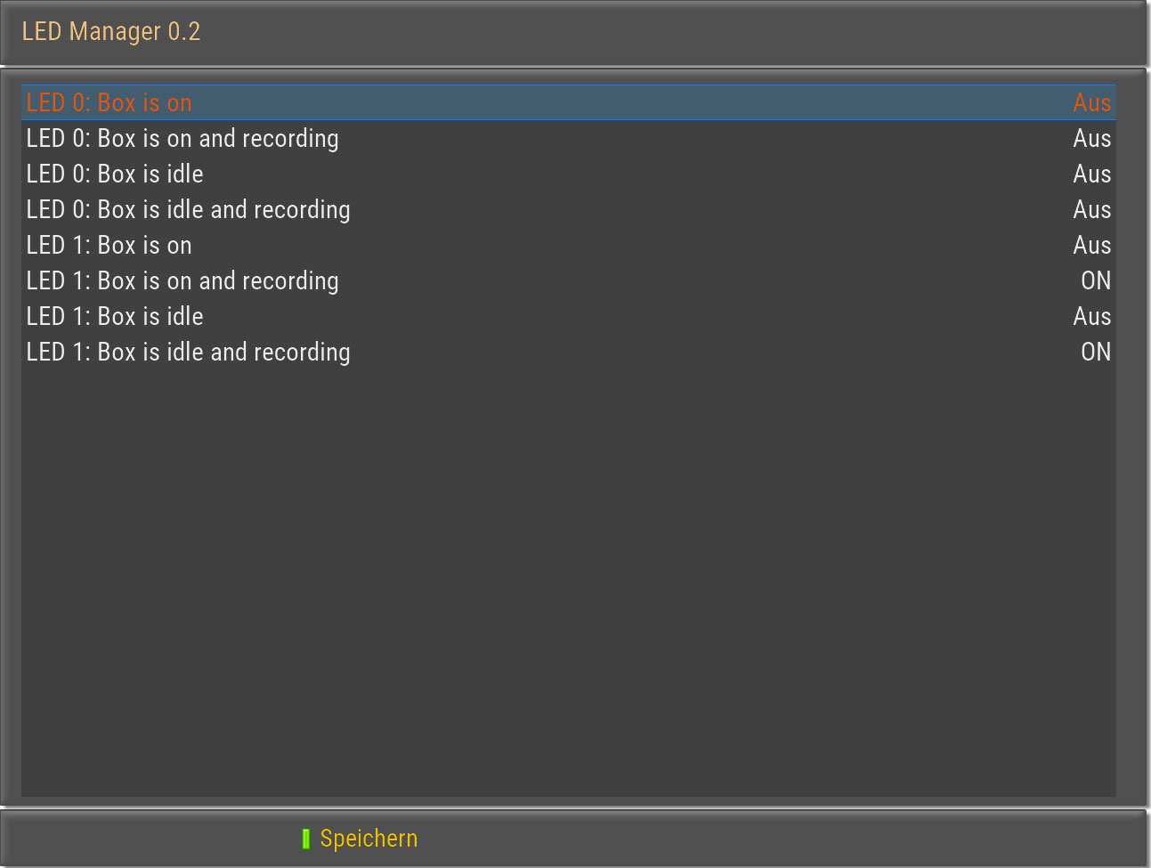

Das Blinken der LED bei einer Aufnahme stört, bzw. LEDs steuern
LED-Manager installieren (enigma2-plugin-systemplugins-ledmanager) und nach Box-Neustart einstellen (Menü > Einstellungen > System > LED Manager) LED 0 ist blau, LED 1 rot (zweifarbige LED nicht bei allen Modellen)
Hinweis: Streams werden wie Aufnahmen behandelt.

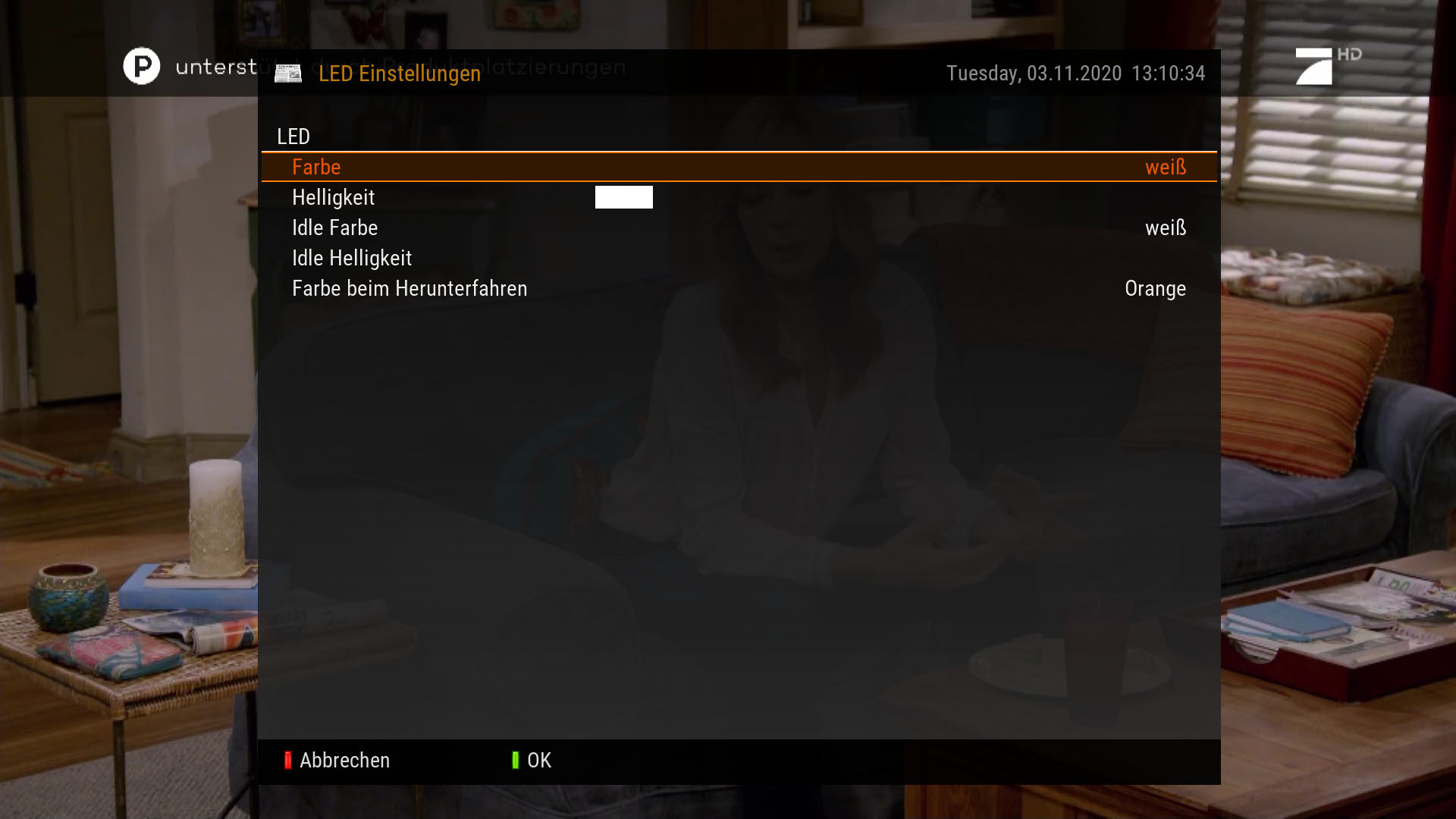

One und Two haben eine integrierte LED-Einstellung in Menü > Einstellungen > Bild und Ton > LED Setup
(Das Plugin LED-Manager funktioniert hier nicht.)

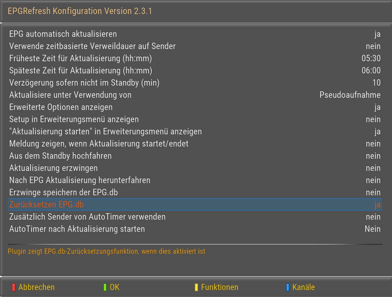

EPG wird nicht mehr angezeigt
Eventuell ist die Datenbank beschädigt. Diese wird wie folgt zurückgesetzt:
Die /etc/enigma2/epg.db löschen. Das geht direkt per Menü mit dem Plugin EPGRefresh (Menü > Erweiterungen > EPGRefresh > Zurücksetzen epg.db auf ja) oder manuell per:
systemctl stop enigma2
rm /etc/enigma2/epg.db
systemctl start enigma2

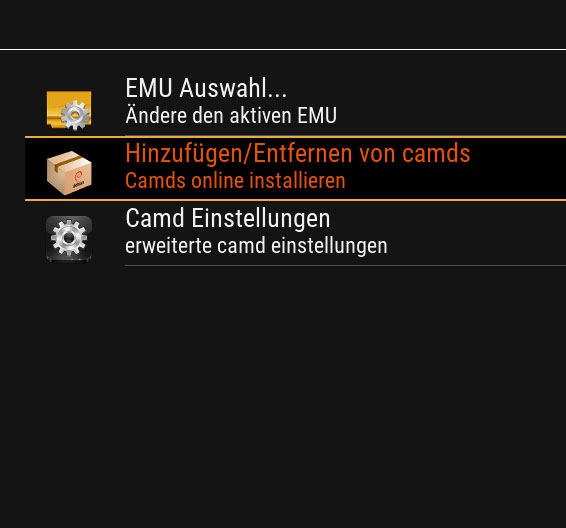

Wie installiere ich ein Softcam
Ein Softcam (oft auch als EMU bezeichnet) ermöglicht es die Smartcard eines PayTV-Anbieters im Kartenleser der Box zu betreiben (ohne Verwendung eines CI(+) Moduls).
- Newnigma2 Services über die blaue Taste aufrufen
- EMU Menü auswählen
- Camds hinzufügen/entfernen
- die gewünschte Softcam auswählen und mit Ok installieren
Hinweis: CCcam steht nicht mehr zur Onlineinstallation zur Verfügung und wird im Newnigma2-Board nicht mehr supportet.

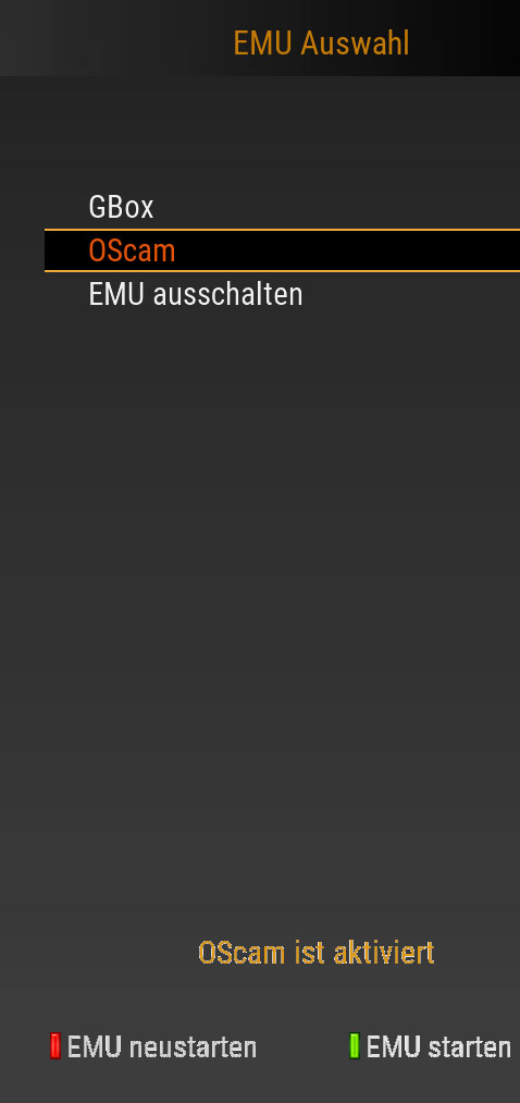

Aktivieren:
- EMU Menü > EMU Auswahl
- Softcam auswählen (OSCam Modern und GBox stehen zur Verfügung) und mit Taste Grün starten

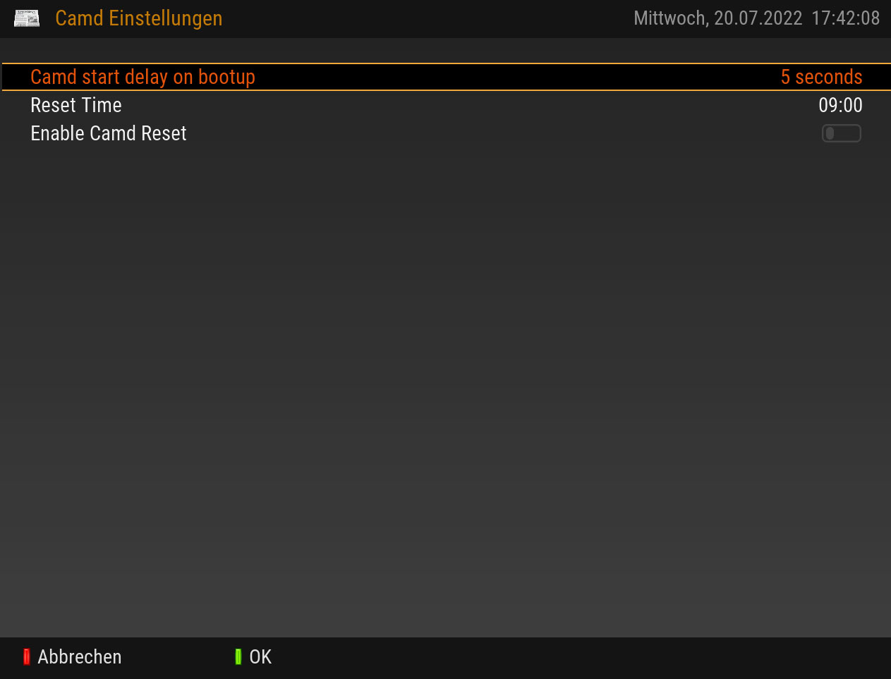

Das Softcam startet nach einem Neustart der Box nicht
blaue Taste > Newnigma2 Services > EMU Menü > Camd Einstellungen > Camd start delay on bootup > 5 seconds > grüne Taste, danach Neustart der Box
Manuelle Installation und manueller Austausch
ausführliche Beschreibung: Wie installiere ich einen EMU händisch
Soll lediglich ein bereits installiertes Softcam manuell durch eine neuere Version (findet man z.B. hier (klick)) ersetzt werden, sieht man auf der Box im Verzeichnis /usr/bin nach wie der Dateiname des Softcams lautet, benennt die auf dem PC befindliche neue Version genau wie die alte auf der Box, stoppt das aktivierte Softcam im EMU-Menü, kopiert per ftp die neue Version vom PC auf die Box nach /usr/bin und überschreibt so die alte Version auf der Box. Die Datei muss Ausführungsrechte (755) besitzen (Rechtsklick > Attribute > 755).
Ist die Datei auf die Box mit der neuen Version überschrieben, kann das Softcam im EMU-Menü wieder eingeschaltet werden.
Der im Menü der Box angezeigte Name kann im Startscript (/usr/script/*.emu) unter EMUNAME angepasst werden. Was im Beispiel rot markiert ist, wird als Name im Menü angezeigt.
Beispiel aus dem Startscript oscam-modern.emu:

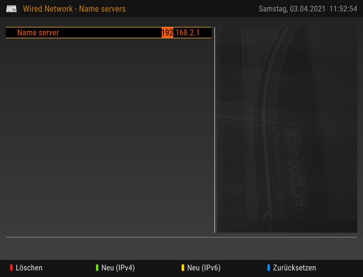

Die Verbindung zum Internet geht nicht

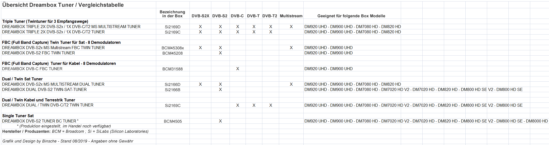

Welche Tuner gibt es aktuell, in welchen Boxen können sie eingesetzt werden und wie sind die Kombinationen der Empfangswege?
Eine Übersicht auf dreambox.de: Dreambox Tunermodelle
(Danke an Binsche)
Binsche@dreambox.de wrote:
Dreambox Tuner Übersicht - Liste der verfügbaren Tuner Steckmodule (Plug&Play)
- DREAMBOX TRIPLE 2X DVB-S2X / 1X DVB-C/T2 MULTISTREAM TUNER
Einsatzmöglichkeiten: 2x Sat oder 2x Kabel oder 2x Terrestrik
Auch gemischte Kombination der Empfangswege möglich: 1x Sat und 1x Kabel oder 1x Sat und 1x Terrestrik oder 1x Kabel und 1x Terrestrik
Hybrid Rev B1
MOD 2017/06
DVB-S2/DVB-S2x/MS
DM 920 UHD, DM 900 UHD, DM 820 HD, DM 7080 HD
Silicon Labs
- DREAMBOX DVB-S2X MULTISTREAM DUAL TUNER
Dual Rev B4
MOD 2017/6
DVB-S2/DVB-S2x/MS
Silicon Labs
- DREAMBOX TRIPLE 2X DVB-S2X / 1X DVB-C/T2 TUNER
Einsatzmöglichkeiten: 2x Sat oder 2x Kabel oder 2x Terrestrik)
Hybrid Rev B
MOD 2017/02
DVB-S2/DVB-S2x
Silicon Labs
- DREAMBOX DVB-S2X MS Multistream FBC TWIN TUNER
Einsatz v.a. bei Unicable sinnvoll, wenn man viele SCR-Frequenzen zur Verfügung stehen hat, um das ganze Potential der 2 Tuner bzw. 8 Demodulatoren ausreizen zu können. Auch interessant als Ersatz für einen Dual/Twin Tuner, der mit 2 Leitungen versorgt wird, da der FBC Tuner auch hier mehr Möglichkeiten bietet
DVB-S2/DVB-S2x/MS
DM920 UHD, DM900 UHD
Broadcom
- DREAMBOX DVB-S2 FBC TWIN TUNER
DVB-S2
DM 920 UHD, DM900 UHD
Broadcom
- DREAMBOX DUAL DVB-S2 TWIN-SAT-TUNER
Achtung: 2 Varianten verfügbar. 1x grüne Platine (älter) / 1x blaue Platine (neuer)
Unterschied ist lediglich Zeitraum der Produktion
Dual
DVB-S2
Rev B1 (grün)
HIGO42-B1 (grün)
Rev B2 (blau)
MOD2016/04 (blau)
DM920 UHD - DM900 UHD - DM7080 HD - DM7020 HD V2 - DM7020 HD - DM820 HD - DM800 HD SE V2 - DM800 HD SE
Silicon Labs
- DREAMBOX DVB-C FBC-Tuner (8 Demodulatoren)
DVB-C
FBC-Tuner für DVB-C mit 8 Demodulatoren (gleichzeitiger Empfang von 8 Frequenzen)
Broadcom
- DREAMBOX DUAL / TWIN DVB-C/T2 TWIN TUNER
Dual
DVB-C/DVB-T2
Silicon Labs
- DVB-S2 Single TUNER BC TUNER
Single Tuner
DVB-S2
DM920 UHD - DM900 UHD - DM7080 HD - DM7020 HD V2 - DM7020 HD - DM820 HD - DM800 HD SE V2 - DM800 HD SE - DM8000 HD
Broadcom
Produktion eingestellt - Im Handel noch verfügbar
Die Tuner Übersicht bzw. deren Verwendungsmöglichkeiten beruhen auf den Produktbildern/Platinenlayouts bzw. den Produktbeschreibungen der Fa. HM Sat und sind wie die Lottozahlen - ohne Gewähr. Wer noch mehr oder andere Infos, Erfahrungsberichte bezüglich der Verwendungsmöglichkeiten oder die Hardware "Kennung" der Module in der Systeminfo vom eingebauten Zustand hat, darf sich gerne einbringen.
Stand: 08/2019

Stream URL per WebBouquetEditor ins Bouquet einfügen
Im Browser am PC das Webinterface aufrufenhttp://ip.der.dream.box
Oben auf Extras klicken und dann unter WebPlugins auf BouquetEditor gehen (hier in Bildern erklärt wie man zum BouquetEditor kommt).
Im BouquetEditor auf der linken Seite auf IPTV klicken und Namen und URL des Services eintragen. Auf der rechten Seite das Bouquet wählen, dem der Service hinzugefügt werden soll und mit Add IPTV service to selected bouquet speichern.

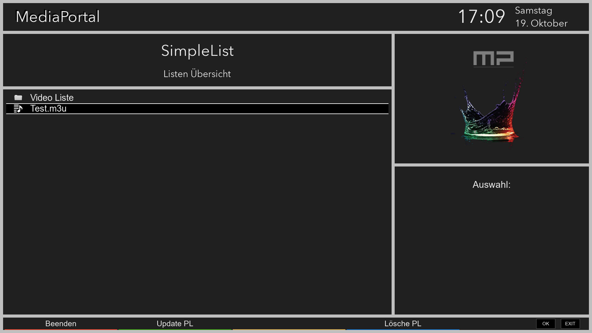

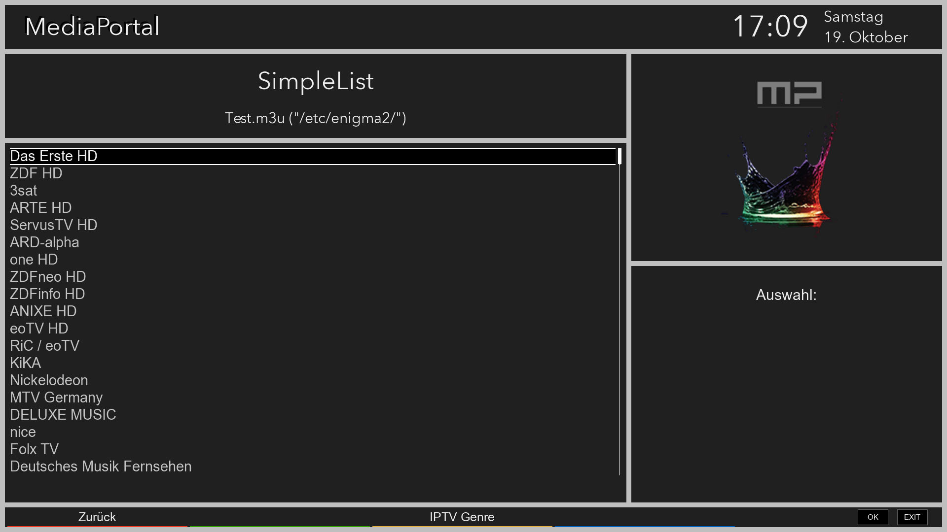

m3u-Listen abspielen
Wie zwei Zeilen weiter oben erwähnt, lassen sich die Listen in die Kanalliste integrieren.
Es gibt aber auch die Möglichkeit eine m3u-Liste z.B. mit Hilfe des Plugins MediaPortal direkt wiederzugeben.
Dazu die *.m3u nach /etc/enigma2 auf die Box kopieren und in der Hauptansicht des MediaPortals die SimpleList (rote Taste) aufrufen. Dort kann die Liste abgespielt werden.

Wie aktualisiere ich den RescueLoader
Der RescueLoader wird unter OE2.5/OE2.6 per Konsole mit diesem Befehl aktualisiert (bei der Ausführung Geduld haben, es dauert etwas):
Im Paketmanager kann man ebenfalls ein Update des RescueLoaders ausführen.
Dazu die Softwareverwaltung/Paketmanager aufrufen und die Zifferntaste 5 auf der Fernbedienung drücken.
Wichtig: Den RescueLoader nur bei intaktem Image aktualisieren! -

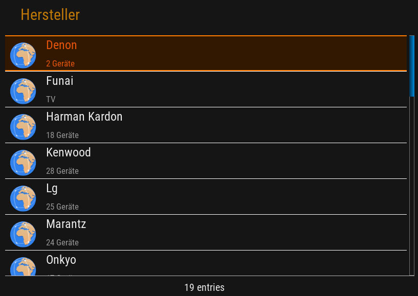

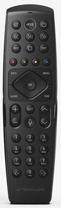

RC10
Beleuchtung des Dream-Schriftzugs aus-/einschalten
OK-Taste und die DREAM-Taste für ca. 3 Sekunden gedrückt halten, bis die Dream-Taste dauerhaft leuchtet.
Mit den Zifferntasten 0-9 die Nachleuchtdauer einstellen (0=aus, 1-9 Leuchtdauer in Sekunden).
Reset
Für einen Komplettreset der Fernbedienung TV-Taste und OK-Taste drücken
bis die TV-Taste leuchtet. Direkt im Anschluss 999 eingeben.
Lernmodus
Originale Fernbedienung und Dream-Fernbedienung im Abstand von ca. 3 cm mit der Sendeseite gegenüberlegen.
TV-Taste und OK-Taste drücken bis die TV-Taste leuchtet. Direkt im Anschluss 888 eingeben.
Die zu belegende Taste auf der Dream-Fernbedienung drücken und im Anschluss die gewünschte Taste der Quell-Fernbedienung drücken.
Die Funktion der Taste der Quell-Fernbedienung wird übernommen.
Hinweis: Es können nur Tasten für den TV-Modus angelernt werden.
Programmierung mit einem Code
OK-Taste und die TV-Taste für ca. 3 Sekunden gedrückt halten und dann den Code entsprechend der Codeliste eingeben.
In der Hilfe ist die falsche Fernbedienung zu sehen und einige Funktionen sind nicht auf der richtigen Taste
Fernbedienungsauswahl installieren (enigma2-plugin-systemplugins-remotecontrolselection) und nach Neustart in Menü > Einstellungen > Geräte > Fernbedienungsauswahl mit links/rechts die passende Fernbedienung auswählen und mit "Ok" bestätigen.

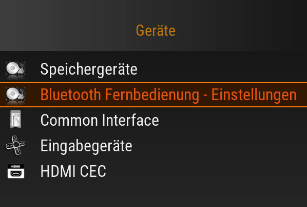

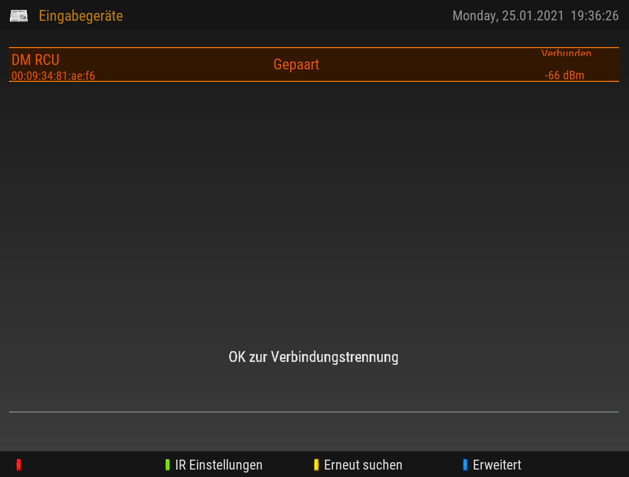

Die Programmierung der Infrarotcodes erfolgt über das Menü der Dreambox (aktuell nur mit der One und Two möglich).
Hauptmenü > Einstellungen > Geräte > Bluetooth Fernbedienung - Einstellungen > IR-Einstellungen (grüne Taste)
Aktualisierung des Dreambox Bootloaders zum Aktivieren von DFU-Updates für Bluetooth Fernbedienungen -

Installation MediaPortal: klick
