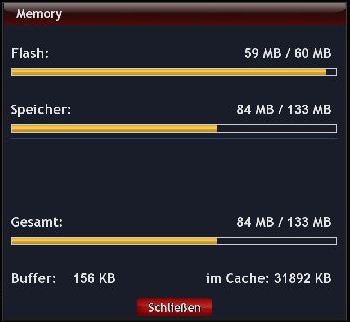

      Moin,
      habe heute meine DM800SE aufs Newnigma 3.3 geupdatet und nach einspielen aller Plugins und Picons ist mein Flash doch sehr sehr voll. (59 von 60MB werden angezeigt).
      Ist das bedenklich und sollte ich was löschen oder läuft die Box auch so stabil? Wieso gibts eigentlich noch einen 2 Balken mit Speicher? Ist das die Auslastung des RAMs?
      Neo
        24,53 kB, 350×322, 1.324 mal angesehen
    • Ja der zweite Zeigt den RAM an wobei davon noch 30MB gecached sind und bei Bedarf wieder freigegeben werden können.
      Ja der Flash ist mit 59MB ziemlich voll, im Betrieb ist das eigentlich unbedenklich, wenn du allerdings noch etwas installierst oder ein Online-Update startest dann ist die Wahrscheinlichkeit groß das der Flash "platzt"
