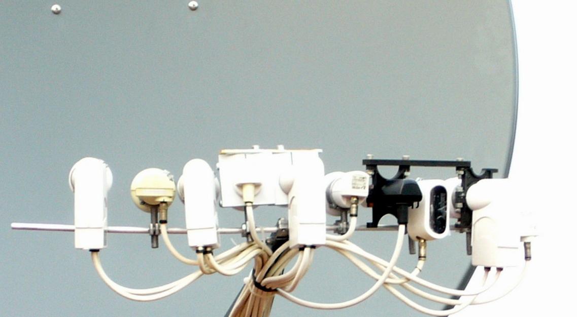

    • Hiesst das du hast 16 LNB und 2 mal 8/1 Diseq Schalter die über den 2/1 Optionschalter laufen?
      Aktuell hab ich 10 LNB´s am laufen. Einmal auf nen 8/1 Schalter und einmal auf nen 4/1 Schalter. Zusammengeführt werden die beiden Schalter dann über den Optionsschalter.
      Das ganze hängt an ner 125er Gibertini mit 2 "Russenmultifeedhalter".
      (siehe Bild)
      Kannst du deine Tunereinsetllung für LNB5 und LNB12 posten?
      Ich kann dir die einstellungen für LNB5 und 10 Posten da , wie oben geschrieben , ich nur 10 LNB´s am laufen habe. Mach ich dann heute abend bin grad @ Work.
