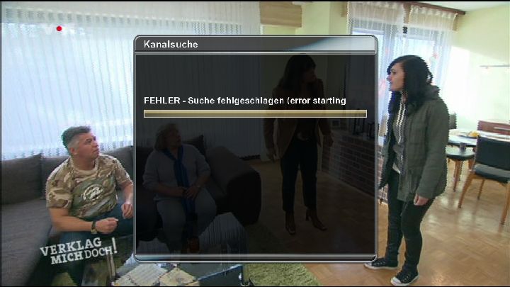

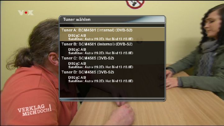

    • Hallo, es ist vollbracht :]

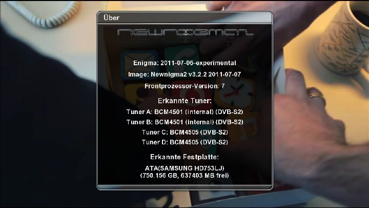

      DM 8000 Newnigma2 , 3.2.2
      Habe 2 Tuner dazu gemacht, 2 neue Kabel wurden gelegt, die Tuner per Software so eingestellt, wie die 2 internen auch, klappt soweit alles

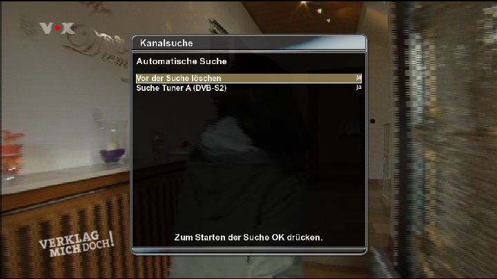

      DAnn wollte ich einen automatischen Sendersuchlauf machen, was mit der Fehlermeldung
      FEHLER - Suche fehlgeschlagen (error starting)
      quittiert wurde.
      Die 2 "alten" KAbel sind an der alten Stelle.
      Bis auf die 2 neuen Tuner und ein anderes LNB (13,4 dB bei ZDF, also wie ich denke, Gute Werte) habe ich nichts geändert. Die Tuner werden auch einwandfrei erkannt. Denke also, dass das ein Haken ist , den ich vergessen habe zu setzen.
      Gestern, vor dem Einbau, klappte die automatische Sendersuche noch problemlos
      Der Tuner Einbauch war sowohl Platzmässig, als auch von der Handhabung her , vollkommen problemlos zu machen, da ich ja etwas Bedenken wegen dem Platz hatte.
      Sorry, hatte die Bilder vergeessen anzuhängen.
      Wie kann man (ich) die Box wieder dazu überreden, dass sie wieder Sender sucht ? DAnke
      EDIT: So, habe neu geflasht und die Suche funktionierte wie gewohnt.
      Wieso die Box vorher gemeckert hat, würde mich aber trotzdem insteressieren. DAnke
