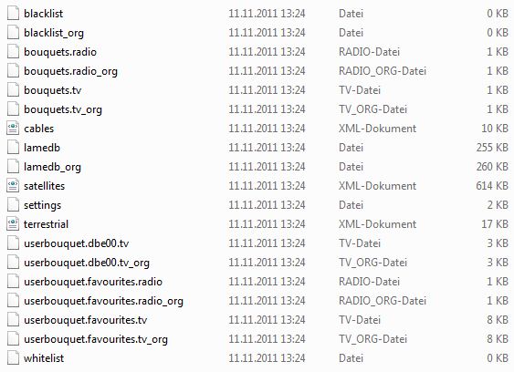

      Und wie man sieht ist technisch alles OK, es hängt einfach nur beim "letzten" Schritt...
      Ich habe mal ein Screen angehängt von den Daten, vielleicht eine Idee, was das ganze verursachen könnte?
