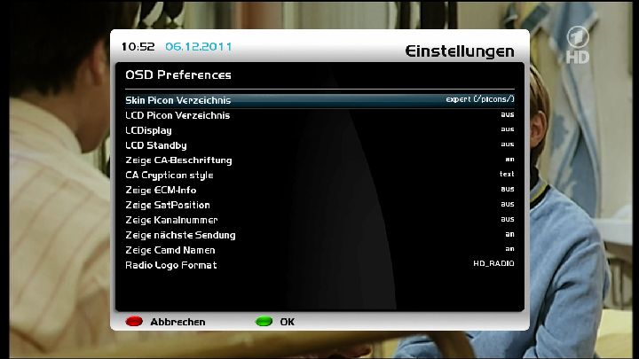

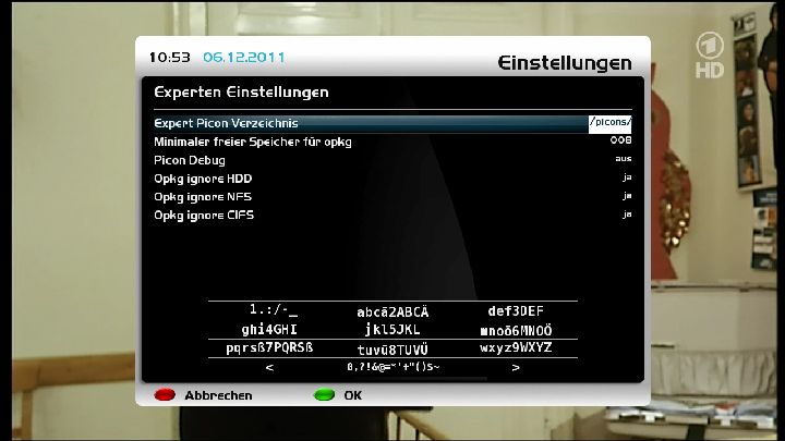

Nun habe ich es auch mal gewagt, dass neue 3.3.1 zu flashen.
Es hat auch fast alles ganz gut funktioniert.
Leider bekomme ich es nicht mehr hin, dass mir die Picons angezeigt werden.
In den Screenshots sind meine Einstellungen zu sehen.
Kopiert habe ich die Picons nach /picons/.
Früher war es ja immer /piconHD/ aber damit funktioniert es auch nicht mehr.

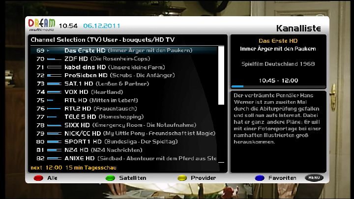

Dann habe ich noch eine weitere Frage.
In der Kanalübersicht (screenshot) bekomme ich jetzt Nummern und Fortschrittsbalken angezeigt.
Kann man das irgendwo deaktivieren?
Durch diese zusätzliche Info bleibt kaum noch Platz für die Info, welche Sendung gerade läuft. -

Danke, nun funktionieren die Picons wieder.
Aber wie bekomme ich die lästigen Nummern und Fortschrittsbalken in der Kanalübersicht weg? -
sendungsfortschritt: system/anpassen
die nummern waren doch schon immer da?? -
Original von arianebox
Ich habe eben mal auf meiner anderen 8k (v. 3.2.2.) nachgesehen
Du hast recht, die Nummern waren auch vorher schon da, allerdings sind sie mir noch nie aufgefallen.
Wahrscheinlich liegt das an dem Fortschrittsbalken, so fallen sie ganz besonders auf.
Unter system/anpassen hatte ich auch schon vorher den Sendungsfortschritt auf Nein gestellt.
Das hatte aber nichts gebracht, erst als ich eben einen GUI Neustart gemacht habe hat es dann funktioniert.
Danke für die Hilfe. -
