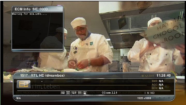

    • Ich hab ein Gbit lan ..
      Daran eine 8000 2* Sat + 1* kabel
      Als Client box eine 7020hd OHNE sat/kabel anschluss
      Und das Partnerbox Plugin rennt sehr zufrieden und RUCKELFREI / KEINE FREEZER INCL ALLER HD Prg und hd+
      Anbei Bild der Client 7020 hd auf hd+ RTL HD
      mfg
      P.s
      Auf der 800se läuft das auch alles SEHR zufriedenstellend als Client Box..

      Nun ja, ich hatte grade eine 7020hd da, von daher der Test ..Und eine 500 hd wollte ich nicht haben..
      mfg
