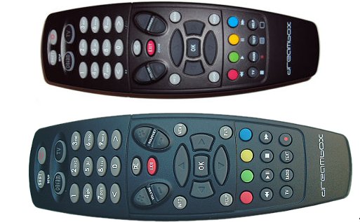

      Original DM800se mit Original FB, keine andere im Einsatz.
      Das Problem mit der minimalistischen Anzeigen beim Beenden der Videowiedergabe lag daran das als Modus bei den System Anpassungen nicht Experte eingestellt war.
      Leider hat sich nichts daran geändert das die Farbtasten keine Funktion zum Spulen mehr haben.

      Die Farbtasten haben während der Wiedergabe nur die Funktion wie während des normalen Sehens.
      Kein Spulen oder Pause /Stop.
      Die Tasten im Kreuz (Rechts/links/OK) geben die Spulfunktion.
      Wäre ja auch fast ok, aber ich finde keine Möglichkeit zum Anhalten der Wiedergabe. (sonst grün)

      Benutzung der DM8000 FB !!!!
      Eine Dreier !!!
      => alles gut !!!
      Flash des NN3.3
      => geht nur mit FB 3-lagig
      Mir schwant jetzt auch leider das ich von falschen Voraussetzungen ausgegangen bin.
      Immer habe ich gesagt das es"vorher" funktioniert hat.
      Mittlerweile glaube ich allerdings, das ich bei den 3 aufgenommenen Filmen auf dieser "neuen" Box "nie" wirklich damit gearbeitet habe.
      Hatte wohl immer die DM8000 im Kopf.
      Ich befürchte also das ich für meine DM800se eine "dreilagige" FB brauche.
      Damit wäre also die Aussage von sparksofinsanity genau andersherum.
      Ich brauche keine zwei sondern eine dreilagige FB !
      Das ist doch wohl ein Fehler, oder kann man die Fernbedienung noch anpassen ?

      Als Ergänzung, die Funktion Help lag auf Audio und unter Help hat er die Aufnahme Taste gehabt => Belegeung wie bei einer DM8000.
      Mit einem Bekannten der auch eine DM800se hat konnte ich verifizieren das es definitiv an meiner FB lag.
      Mit einem JP1.x Reader habe ich dann die Firmware der beiden FB ausgelesen.
      Die meines Bekannten hatte den DREAM-SAT Code=0061 meine 0032.
      In den DMM FB Code-Tabellen taucht für die DMs nur die Codes 1267, 0031, 0032, 0033 und 0034 auf.
      Die hatte ich vorher alle ohne Erfolg probiert.
      Dann jetzt einfach nur mit der DMM Standard Prog-Methode auf den Code 0061 umgestellt und alles läuft perfekt.
      (DREAM-Taste einmal, Setup 2 Sekunden bis DREAM einmal blinkt, Eingabe 0061, DREAM blinkt zweimal)
      Offenkundig hatte meine FB ab Werk den falschen Code eingestellt.
