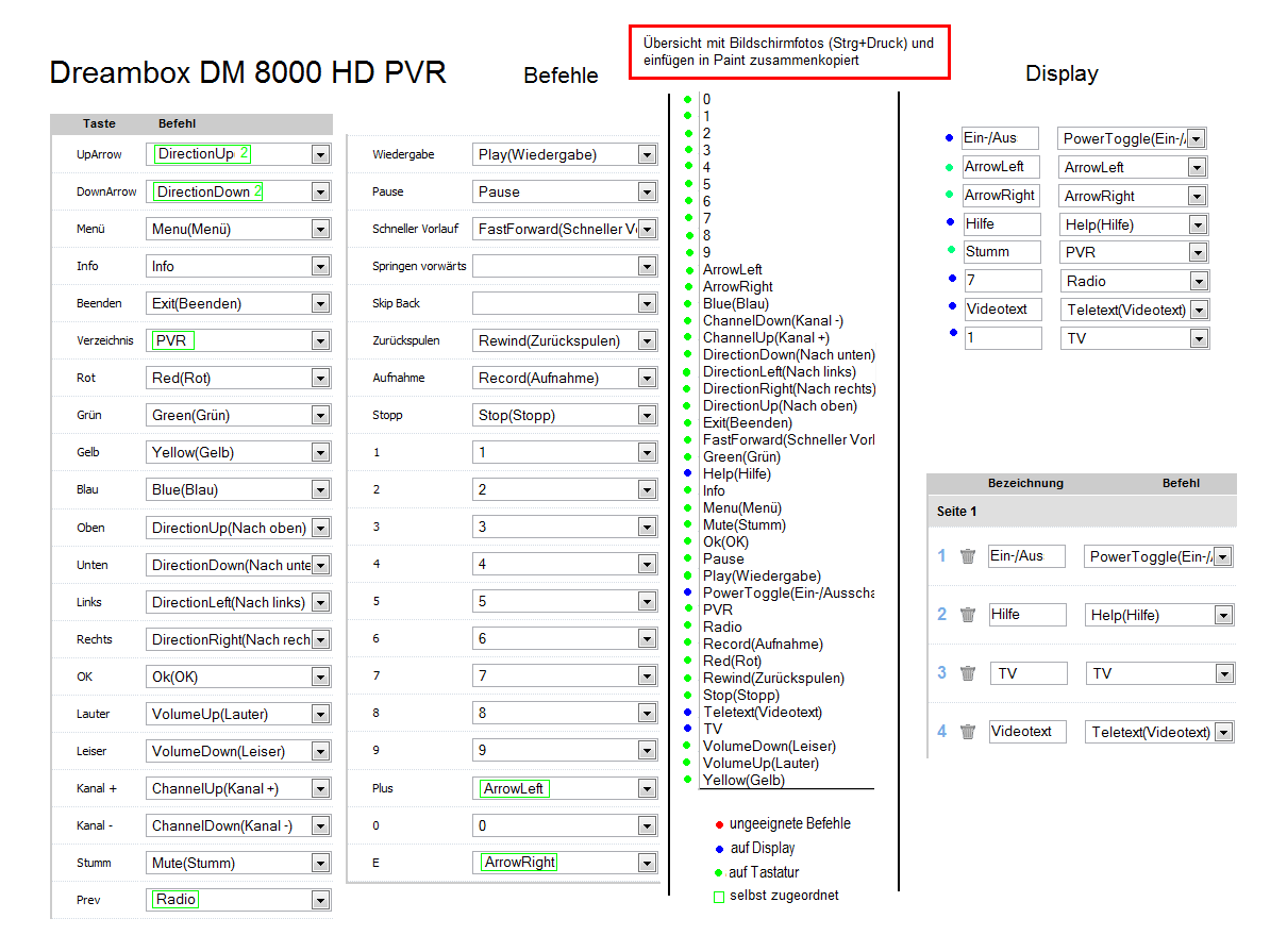

      Als nächstes muss die angebotene Konfiguration geprüft und teils neu zugeordnet werden.
      Das Programm hat leider nur ein kleines Fenster. Man muss unübersichtlich durch die einzelnen Einstellungen scrollen. Leider ist es nicht wie erwartet, dass eine komplette und ideale Anordnung aller Befehle für das ausgewählte Gerät vorliegt. Vielmehr werden diverse, teils auch nicht vorhandene, unbrauchbare Befehle angeboten. Daher empfehle ich, zuerst (etwas mühselig) eine Übersicht zu schaffen. Die dabei erstellte Dokumentation hilft dafür aber sehr bei weiteren Einstellungen.
      Für die Dokumentation verwende ich MS Paint. Ich ziehe mir eine Verknüpfung zu Paint auf den Desktop oder in die Schnellstartleiste um bequem darauf zugreifen zu können.
      Jetzt wähle im Logitech-Programm mein erstes Gerät:
      erstes Gerät / Einstellungen / Tasten anpassen
      Nun erscheint eine Liste mit den vorgeschlagenen Einstellungen. Durch die muss man umständlich und unübersichtlich scrollen, da das Fenster zu klein ist.
      Die Einstellungen abzuschreiben war mir zu umständlich. Mit Strg + Druck füge ich ein Bildschirmfoto in die Zwischenablage.
      - Paint öffnen, Bearbeiten, Einfügen
      - Tabellenbereich auswählen
      - Ausschneiden
      - Datei Neu, Einfügen
      - in Paint das weiße Hintergrund-Blatt auf Bildschirmgröße aufziehen
      - Datei speichern und geöffnet lassen
      - Im Logitech Programmfenster scrollen, bis der nächste Anschlusstext zu sehen ist
      - Strg + Druck
      - 2. Paint-Fenster öffnen
      - Dort den Anschluss-Tabellenbereich auswählen
      - kopieren mit Strg +C
      - 1. Paint-Fenster in den Vordergrund holen
      - Mit Strg+V das nächste Tabellenstück passend einfügen
      - So fortfahren, bis die Tabelle komplett zusammengebaut ist
      - Tabelle etwas nachformatieren, um Platz zu sparen (unsinnige Spaltenbreiten kürzen)
      - Als nächstes den Auswahlpunkt rechts neben dem ersten Befehl anklicken
      - Die jetzt erscheinende Befehlstabelle genauso in unsere 1. Paint-Datei einfügen und zusammenfügen. Nun sehen wir alle Befehle im Überblick. Das ist auch hilfreich, falls ich die Belegung von ähnlichen Geräten vergleichen möchte z.B. DM 800 / DM 8000. (Beispiel im Anhang)
        90,09 kB, 1.210×895, 1.926 mal angesehen
